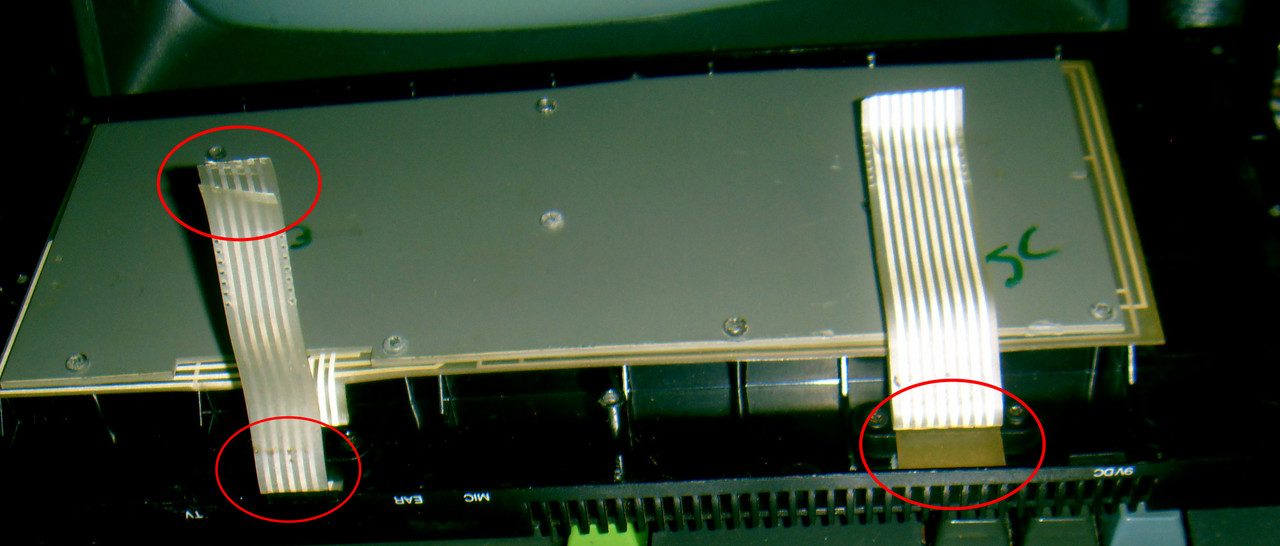

Από την άλλη η λογική μου λέει... "Εεεε ηρέμησε λογικό είναι μια μεμβράνη... τόσο χρονών είναι...."
"Μην μιλάς εσύ μας έβαλες σε μπελάδες τώρα" της λέει η θέληση μου...

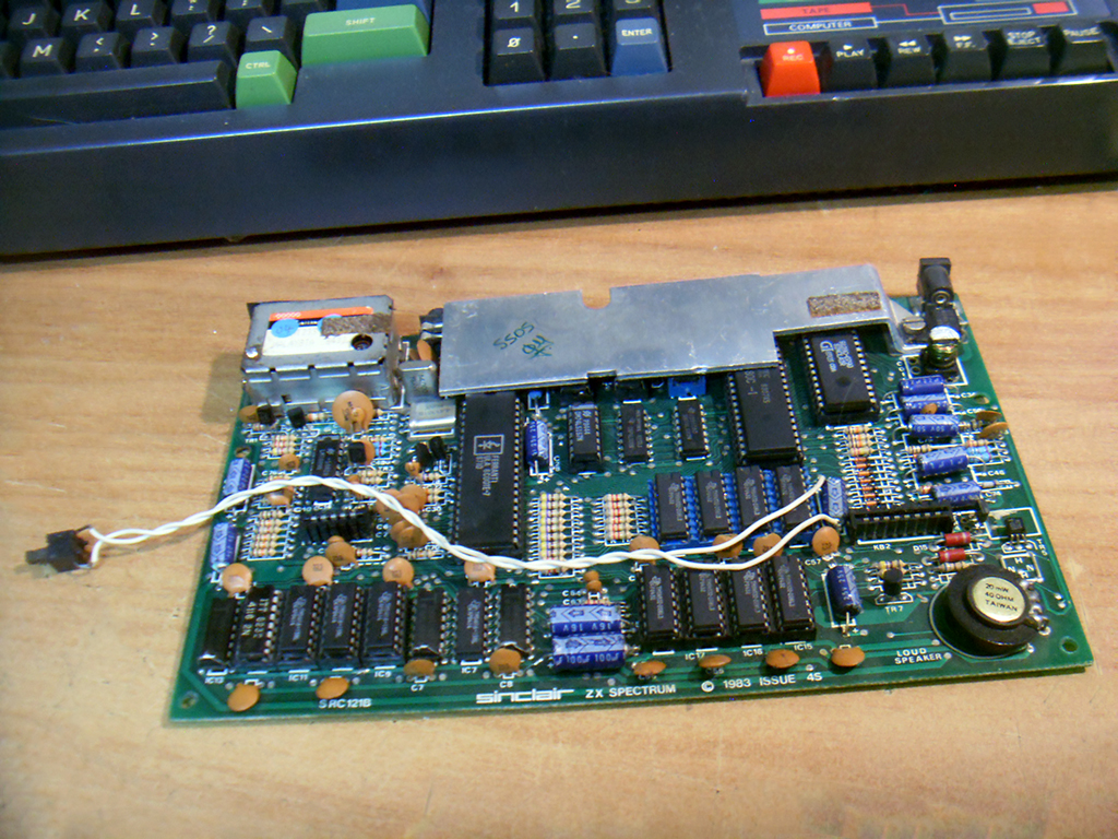

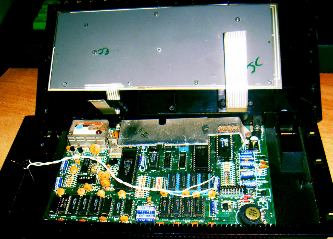

"Πάμε να δούμε το Motherboard" λέω εγώ ενώ το όλα τα εξωτερικά του "φίλου" πήγαιναν για μπάνιο....

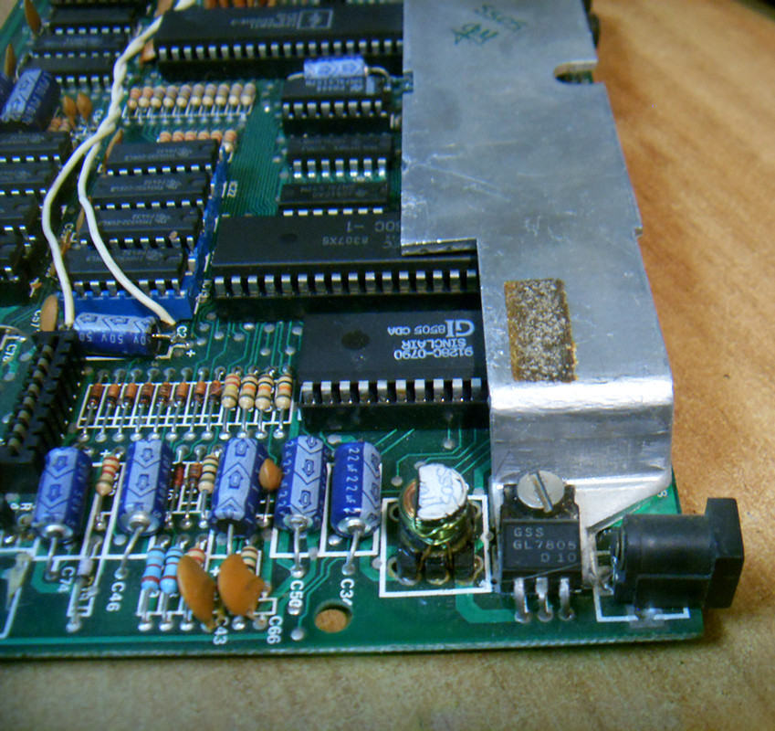

Ξαφνικά κοιτάζω πάνω στην ψήκτρα και τι να δω... κάτι μυστήριο...
Σκέφτομαι.... "Η θα είναι σημάδια από εξωγήινο ή ο τύπος που γράφει τα ακαταλαβίστικα στις δημόσιες τουαλέτες χτύπησε και εδώ..."
το παίζω πως δεν πρόσεξα τίποτε για να μην δείξω οτι σκιάχτηκα και κοιτάζω ποιο κάτω...

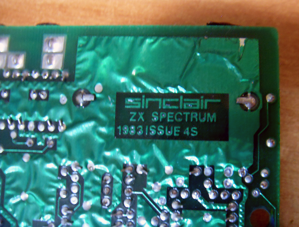

Να και κάτι ευχάριστο... ο τύπος στο motherboard γυρνάει και μου συστήνετε...
"Geia sou filos...!!! Ego Sinclair ZX Spectrum Gennimeno to 1983 Ekdosi 4S"
"Πραγματικά χάρηκα πολύ!!!"

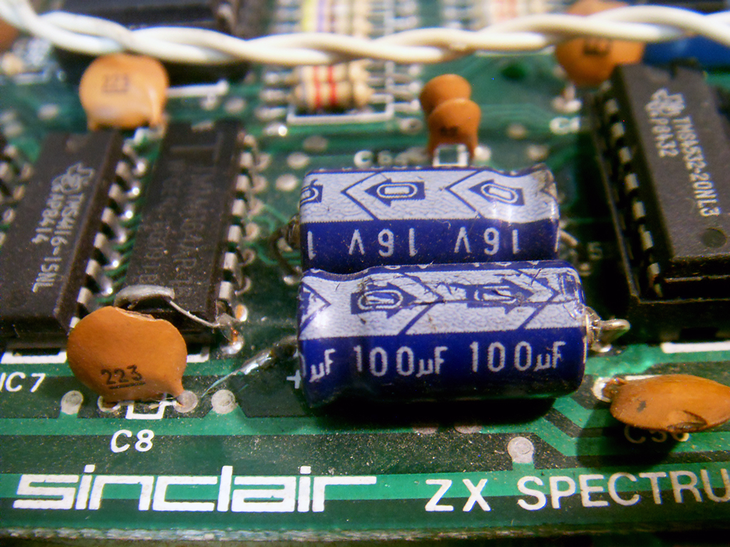

του αποκρίνομαι... ενώ την προσοχή μου τραβούσαν δύο πυκνωτές παραδίπλα....

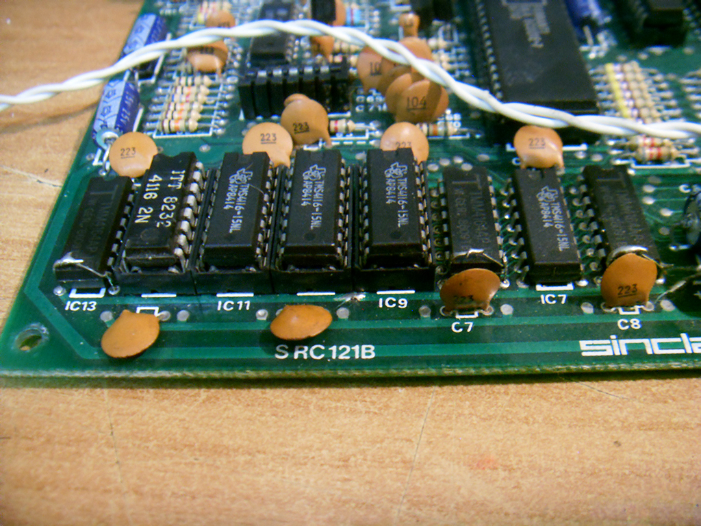

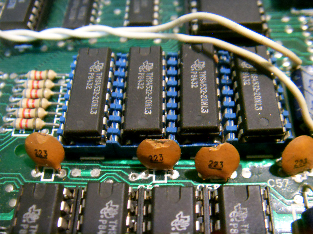

"Τι πάθατε εσείς κατακαημένοι..." τους ρωτάω... και τι μου απαντάνε.... "και που να δεις τις μνήμες δίπλα..."
κοιτάζω και τι να δω... μια παρέα από διάφορες μνήμες από διάφορες περιοχές άλλες σε βάσεις και άλλες όχι καθόντουσαν και κάνανε παρέα...
"Τι έγινε βρε παιδιά??? τι πάθατε???" ρωτάω....
"Αχχ παλικάρι μου... να εδώ καθόμαστε και λέμε σε αυτές τις μνήμες σε βάση το κακό που μας βρήκε..."
"και τι κακό σας βρήκε εσάς ρε παιδιά????"
ξαναρωτάω...
"Κοίταξε μας προσεκτικά και θα καταλάβεις" μου αποκρίνονται...

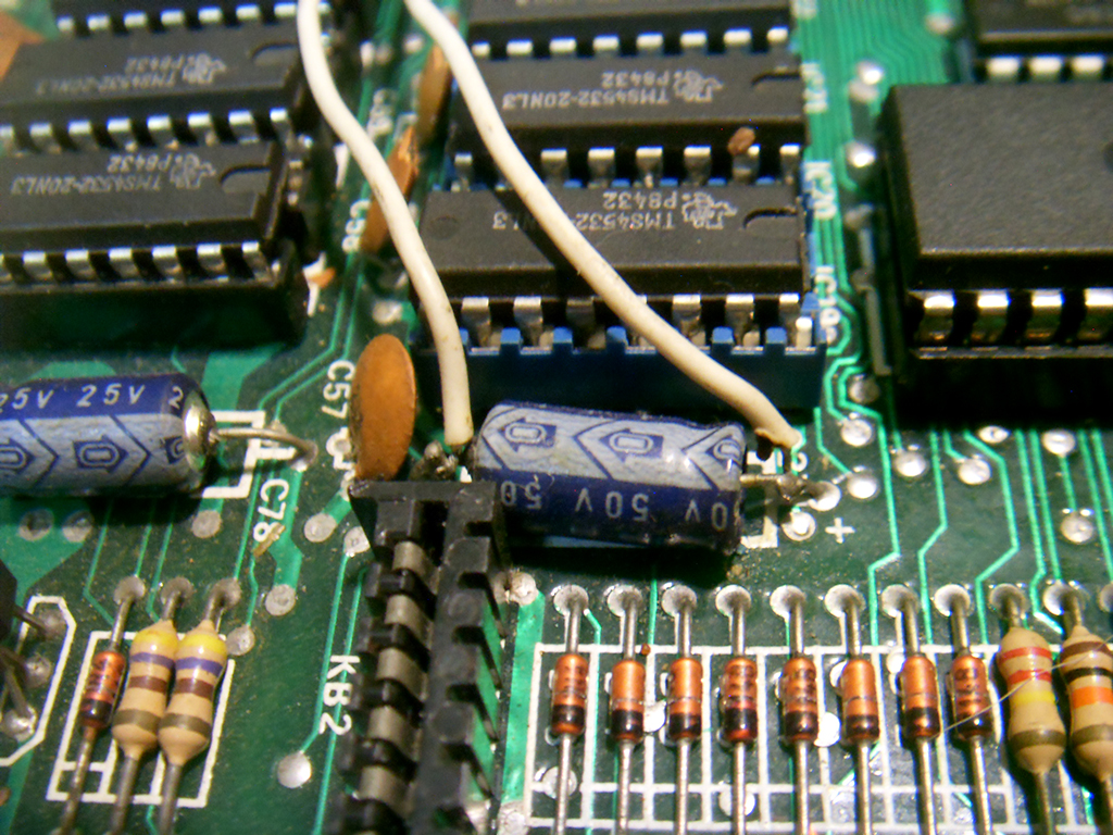

κοιτάζω προσεκτικά και τι να δω....
το ένα τους πόδι βγαλμένο... και κολλημένο πάνω σε άλλο πόδι...
Τώρα, από μουτζαχεντίν έγινε αυτό... από τζιχαντιστές έγινε... θα σας γελάσω και δεν το θέλω....
Εγώ πάντως τρόμαξα....

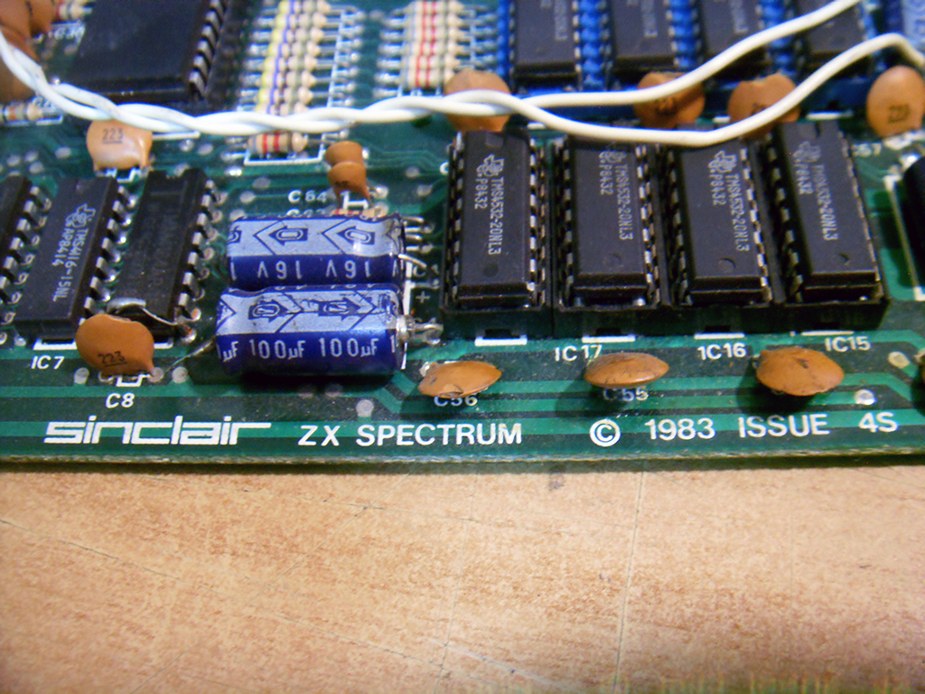

"Είμαστε και εμείς εδώ..." άκουσα να φωνάζουν κάποιοι από ποιο δίπλα...
κοιτάζω και τι να δω... κάτι σφαγμένους κεραμικούς πυκνωτές....
χeστικ@ πάνω μου.....

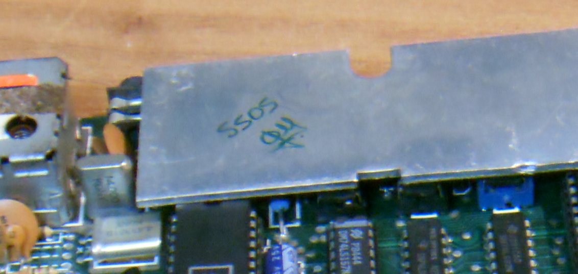

"Ας βγάλω την ψήκτρα να δούμε τι υπάρχει από κάτω" σκέφτηκα...
πάω να βγάλω την βίδα και βλέπω αυτό... Πλατιά βίδα με παξιμάδι.... πρώτη φορά χρειαζόμουν τέτοιο κατσαβίδι για να λύσω βίδα υπολογιστή... από εδώ και πέρα θα πάρω να εχω και ένα set καρυδάκια.... που ξέρεις...

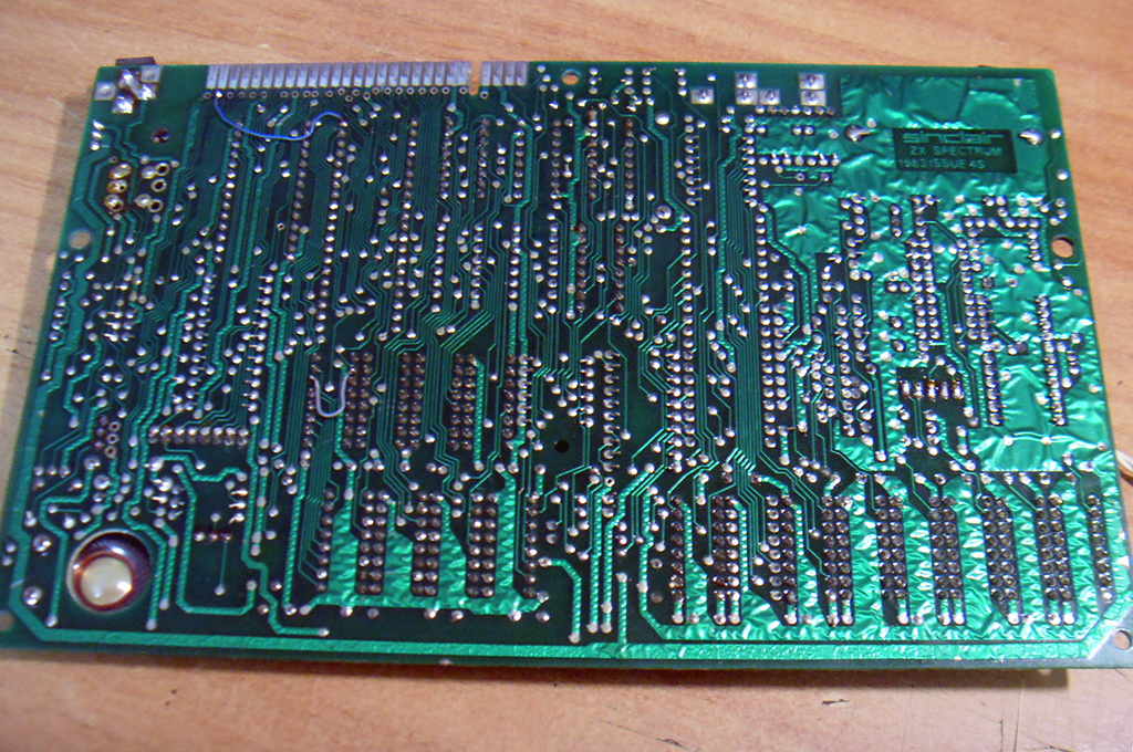

λύνοντας το παξιμάδι κοίταγα... την άλλη όψη... του motherboard...
"Geia sou filos...!!! Ego Sinclair ZX Spectrum Gennimeno to 1983 Ekdosi 4S" ...ακούστηκε πάλι...
"Τώρα μετά από όλα αυτά τι θες να σου πω... οτι χάρηκα????"....αποκρίθηκα και γύρισα το motherboard από την άλλη πλευρά να δω τι κρυβόταν κάτω από την ψήκτρα...
εμένα μου φάνηκαν άγνωστοι....

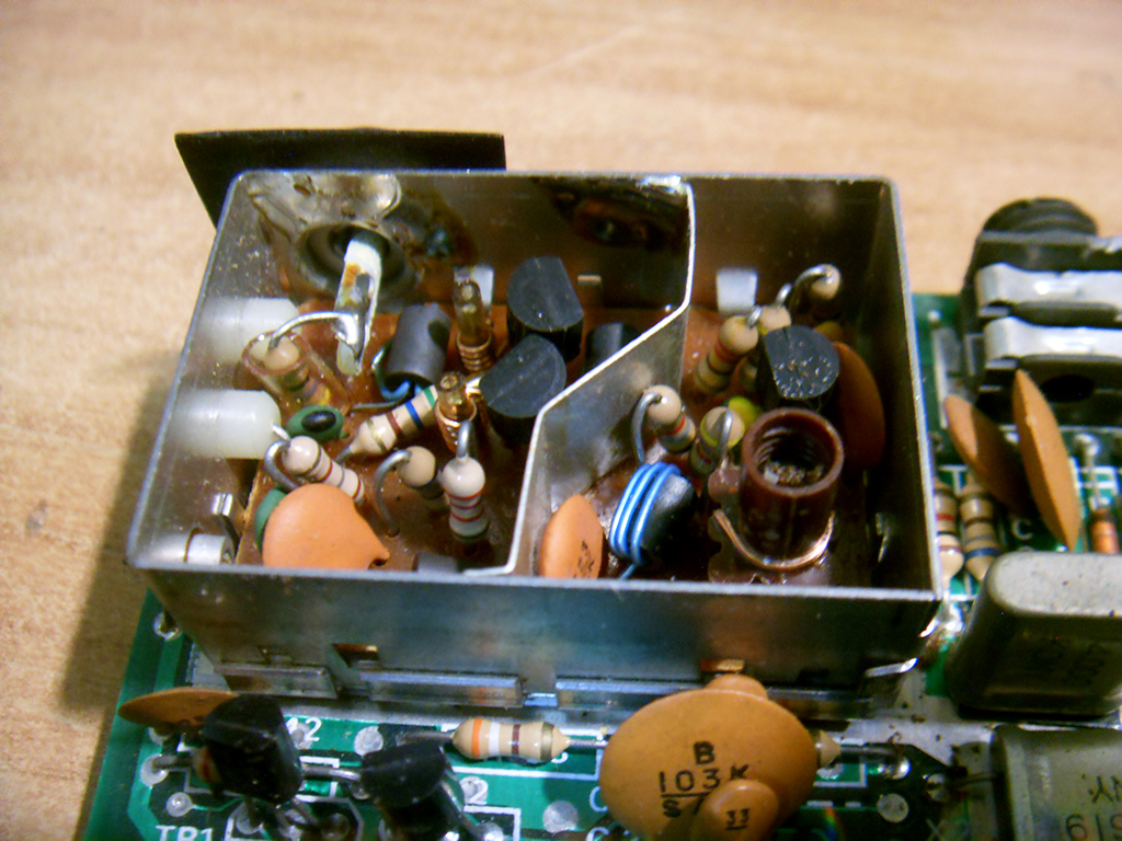

Προς τα παιδιά του forum: "Δεν κοιτάτε εσείς μπας και δείτε τίποτε γνωστό???"
Η αλήθεια είναι πως η αρχική χαρά και ο ενθουσιασμός για τον "φίλο" που ήρθε από τα παλιά έχει μετατραπεί σε απογοήτευση...
έριξα μια βιαστική ματιά και στην RF αλλά και εκεί δεν κατάλαβα πολλά....

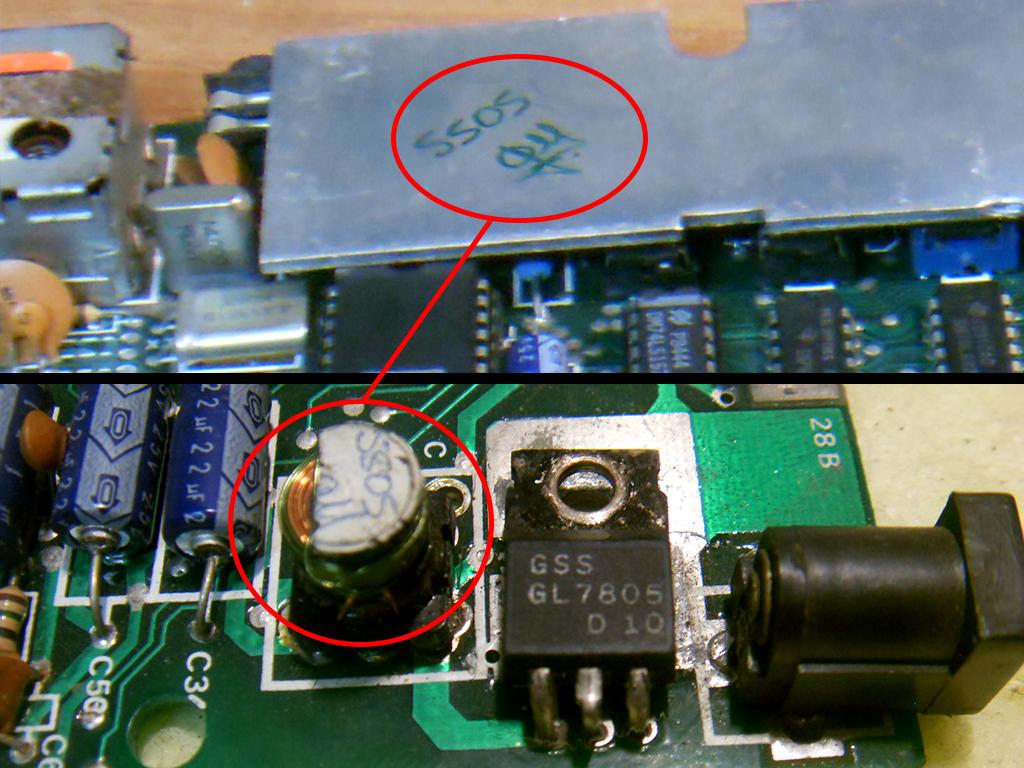

και ξαφνικά κοιτάζοντας το κύκλωμα τροφοδοσίας τι ανακαλύπτω....!!!!!!
μα και έλεγα τι μου θυμίζει το tatoo στο τσόκ.... λέτε να έχει καψούρα με την ψήκτρα???!!!!
....και πάνω που πλέον έχω απηυδήσει και είμαι έτοιμος να το παρατήσω.... έρχεται και ο εξωτερικός κόσμος του φίλου και μου λέει... "Boss εγώ έγινα τζι τζι..."
"Οκ... εσύ είσαι μια χαρά.... με τα εσώψυχα σου να δούμε τι θα κάνουμε...." αποκρίθηκα και του έκλεισα κάθε επικοινωνία...
Παίδες του Forum... Τα φώτα σας... Την Συμβουλή σας... και την βοήθεια σας....

σφαγμενοι πυκνωτες μειωνεις την χωρητικοτητα με βαρβαρο τροπο
647
Απολαυστικό το κείμενό σου Scorpio_GR .... Αλήθεια ο συγκεκριμένος δεν λειτουργεί όντως?
Aπο τις φώτο δεν διακρίνω καποιο λειτουργικό πρόβλημα (μόνο αισθητικό θα έλεγα) οι σπασμένοι πυκνωτές καλό είιναι να αλλαχθούν αλλα νομιζω οτι η λειτουργικότητά τους δεν έχει επηρεαστεί, οπως και του τσοκ.
Ρίξε ενα καλό καθάρισμα το pcb + rf εσωτερικά και βαλτον στο ρεύμα να δούμε τι κάνει!
Εκτος φυσικά αν θες να εισαι 100% σίγουρος οποτε θα πας the hard- way ψάxνοντα οσυσιαστικά στα 'τυφλά' αφου δεν ξέρουμε ακόμα τα συμπτώματα - και εκτός βέβαια απο το γεγονός οτι δεν θα έχεις πληκτρολόγιο (λόγω μεμβράνης!) ;)

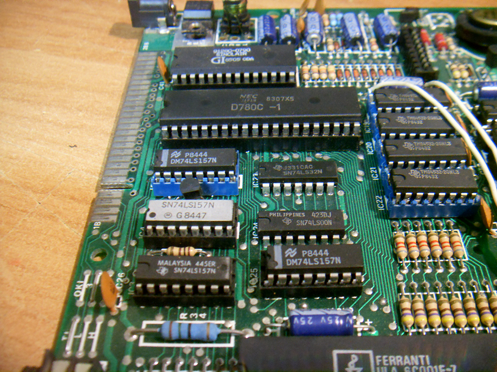

(Y.Γ οσο για την φώτο το τσιπακι που αναγράφει D780-c δεν ειναι κατι αλλο απο κλώνο του Z80 !
πάντως γενικά το m/b σε ορισμενα σημεία χρειάζεται περιποιήση π.χ: η μια μνημη με την πατέντα δεν με πείθει οτι εχει κολληθεί σωστα (!) -αλλ οπωε προειπα μια δοκιμή πρώτα θα μας πείσει)

δεν ειναι σπσμενοι εχουν κοπει για να μειωθει η χωρητικοτητα τους
768
Θα σε απογοητεύσω Sub, σπασμένοι από κατσαβίδι για να βγάλει τα πίσω ic είναι. Οποίος έκανε τις μετατροπές ήξερε τι έκανε αν και τσαπατσουλης, για μένα 95% δουλεύει με μια μικρή επιφύλαξη για τον inductor. Πάντως για να μην κάψουμε τα πάντα, απλά ξεκόλλησε τους c4 και c45 πυκνωτές και μέτρα τροφοδοσίες εκεί που τους έβγαλες, Αν βρεις +5, -5, και +12 με ένα 5% διαφορά είσαι οκ και έχεις προστατέψει το κύκλωμα, ένα δεν είναι αυτές οι τάσεις τότε κοίταγμα την πλευρά τροφοδοσίας, εάν οκ ξανά συνδέεις και ανοίγεις μετά πάμε με το τι βλέπουμε στην οθόνη. Μιας που είσαι κάνε και ένα composite mode, κάπου το είχα γράψει πως αλλά πιο εύκολα το ψάχνεις στο YouTube.
647
!! δεν υπάρχει λογος να το κανεις αυτό !!
Οπως σωστα επισήμανε ο Pluto63 δεν εχω παρα να συμφωνησω ,έλεξε τις τάσεις που σου λεει και ....τα λεμε...

και στην οθόνη εμφανίστηκε αυτό το μαγικό παζλ να αναβοσβήνει..... :oops:
Σας λέει κάτι εσάς????
τι κάνουμε τώρα???
:sick:
768
Ο Z80 είναι οκ, η ula πέθανε, μπορείς να δωρίσεις τα όργανα όπου επιθυμείς, με €30 μια ανταλλακτική ula, €20 μια μεμβράνη και διάφορα € ram, αγοράζεις 2 λειτουργικούς. Ξέχασα έχει και μερικές κατεστραμμένες πίστες στις μνήμες από όποιον έβαλε τις βάσεις.

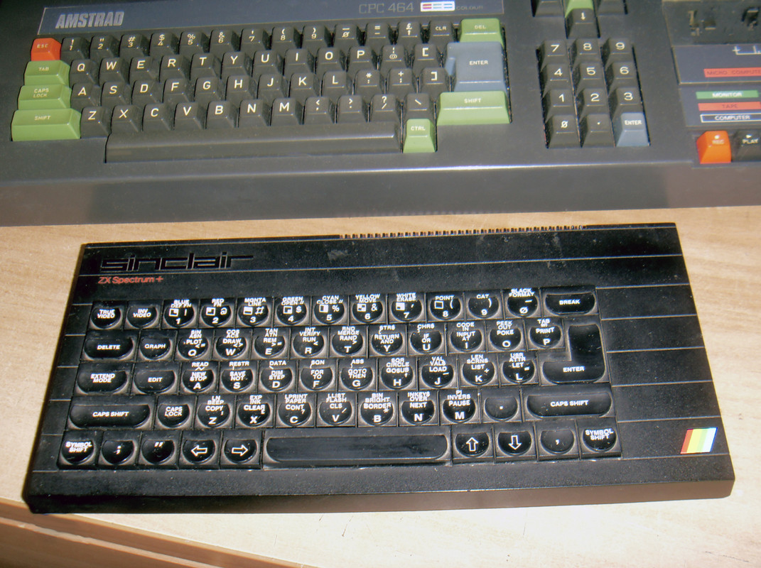

Καλησπέρα παιδιά... επανέρχομαι με νέα δεδομένα....
μου είπατε να κάνω "τράμπα" τα μηχανήματα.... :thumbup:
το έκανα.... ;)
Βλέπετε κάποια διαφορά???!!!!!!!! :p

είπαμε μπας και είναι ο Ζ80Α.... :cry:
Παρήγγειλα λοιπον τον παρακάτω κύριο από Ali (kai tris ali)
.... και ακόμα περιμένω....
Περιμένω να χτυπήσει το κουδούνι και να δω έναν ταλαιπωρημένο κινεζάκο να το έχει φέρει με τα πόδια....

και ο NEC D780C-1 του Scpectrum αναπαύθηκε μια χαρά στην βάση του Amstrad....

τσεκαρε μνημες,αν δεν κανω λαθος πρεπει ο ζιλογκ ζ80 να εχει πινακι για ρεφρεση στισ μνημεσ το οποιο πρεπει να περναει μεσα απο ενα sln κατι τετοιο ,ακουμπα τα τσιπακια 1 ενα να δεις ποι ζεστενεται,με ενα λοτζικ προβε ψαξε λιγο τις εισαδους εξοδους απο τις πυλες.
pin 25 check as low

έβγαλα αυτά που μου είπες...
και το αποτέλεσμα ήταν αυτό....
Διακρίνεις κάτι????
δες και το βίντεο....
μόλις ζεστάθηκε λίγο ο 7805 και το έκλεισα για να βγάλω μεγαλύτερο βίντεο η εικόνα είχε αλλάξει σε αυτό...
και το βίντεο....
σου υπενθυμίζω πως βγάλαμε τα ολοκληρωμένα της κόκκινης περιοχής που μπροστά από εκεί είναι οι "σφαγμένοι" πυκνωτές...
