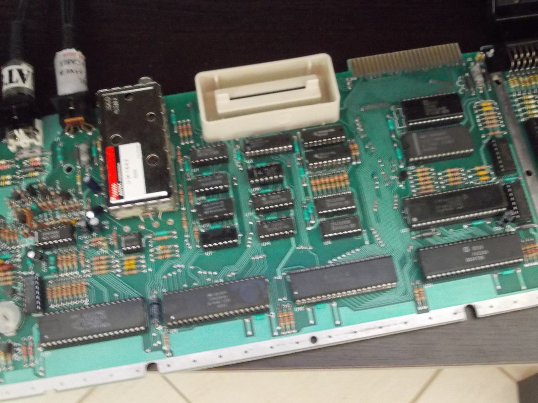

Με μια γρήγορη αρχική ματιά, είδα ότι η πλακέτα βρίσκονταν σε άψογη κατάσταση. Πεντακάθαρη και πολύ περιποιημένη. :emoji_ok_hand:

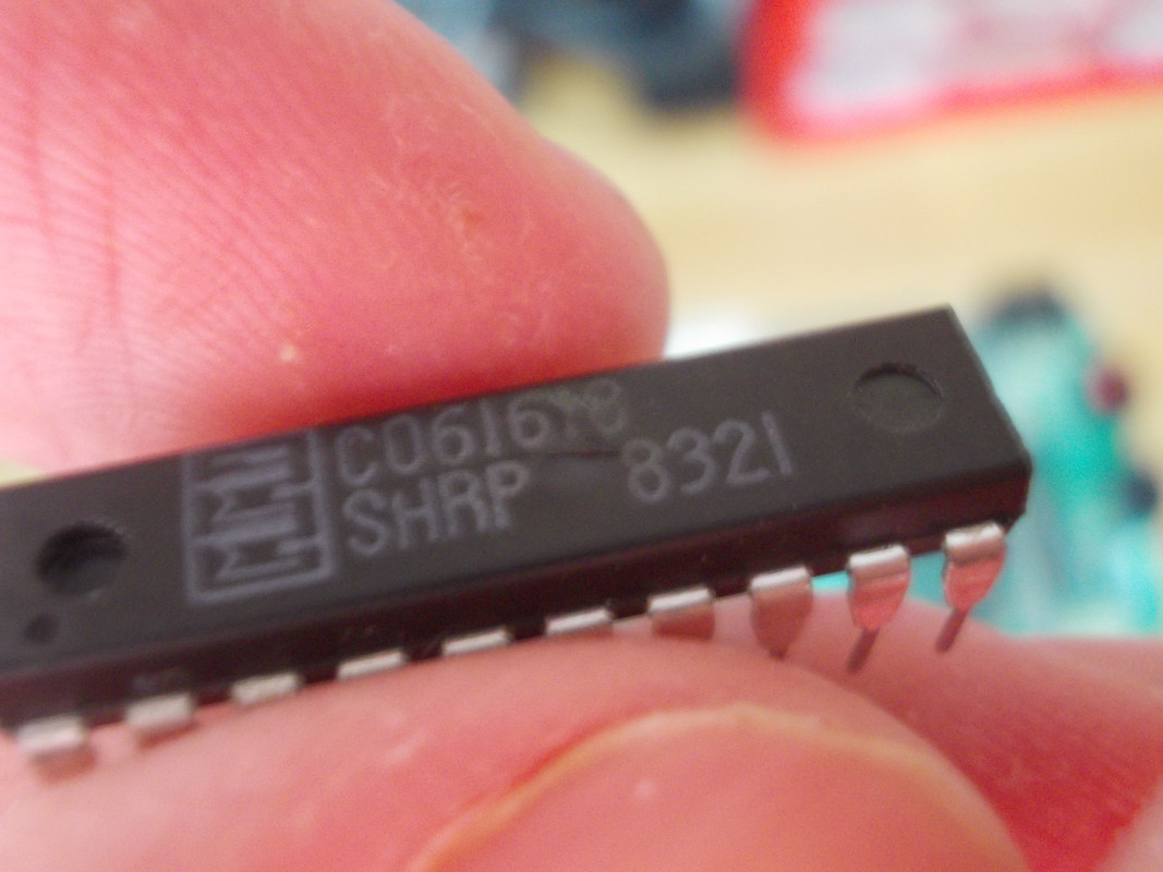

Μια προσεκτικότερη ματιά όμως αποκάλυψε τον πρώτο ένοχο. Εδώ:

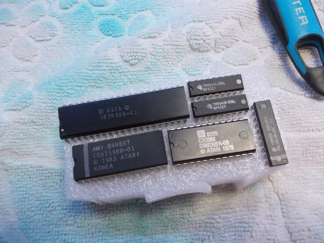

Busted MMU. Το ευδιάκριτο ρήγμα (!) πάνω στο chip προκαλεί σεισμό κάμποσων Ρίχτερ από μόνο του, έτσι; Δοκιμάστηκε σε working board και "Μαύρη είναι η νύχτα στα βουνά".

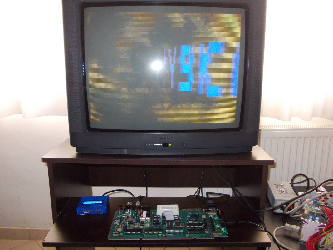

Αλλαγή με known working, αλλά το πρόβλημα παρέμενε. Δεν αφορούσε όμως μια σταθερή κατάσταση.
Μετά από κάποια ώρα λειτουργίας και αμέσως μετά από γρήγορη επανεκκίνηση ON-OFF, το μηχάνημα έπαιρνε μπροστά. Μετά από λίγη ώρα εκτός λειτουργίας, πάλι τα ίδια.
Καφέ

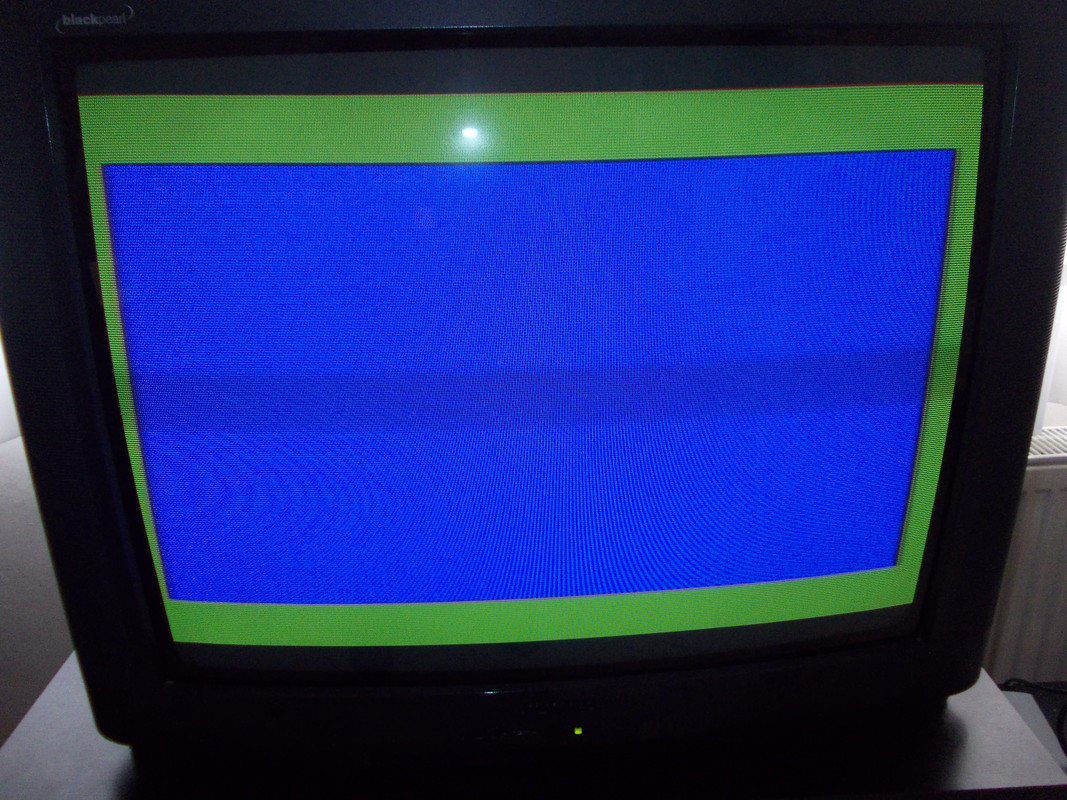

- Κόκκινες οθόνες - No boot :alien:

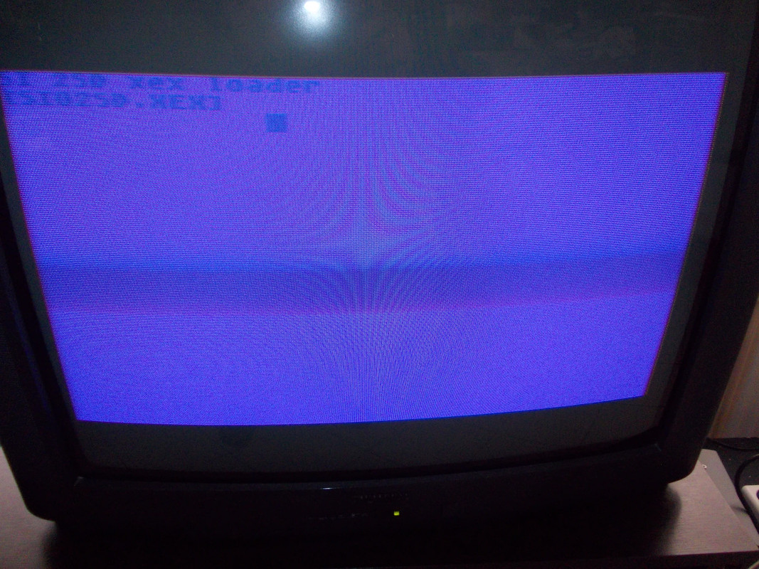

Ζεσταίνονταν η μηχανή...τσουπ νάτο...boot :geek:, αλλά με πρόβλημα στην εμφάνιση των χαρακτήρων :(
Ορίστε και τα πειστήρια:

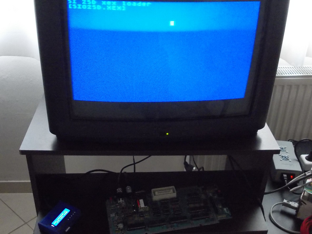

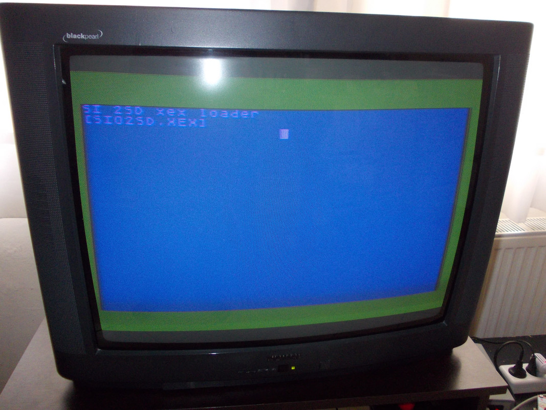

Το "O" στο SIO2SD xex loader, πήγε περίπατο. Που πήγε ρε;! ninja:
*Επίσης ο υπολογιστής κολλούσε ακριβώς σε αυτό το σημείο και δεν προχωρούσε παρακάτω. Σαν το πεισματάρικο γαϊδουράκι! LOL! Ούτε μπροστά, ούτε πίσω.
Σε αυτό το σημείο, κέρδισα και έναν πόντο γνώσης γιατί αφήνοντας τον υπολογιστή ανοικτό προκειμένου να διαπιστώσω άλλες ύποπτες συμπεριφορές, παρατήρησα ότι μετά από λίγο άρχιζε να αλλάζει χρώμα στο περιθώριο αλλά και στην οθόνη, και στους χαρακτήρες.

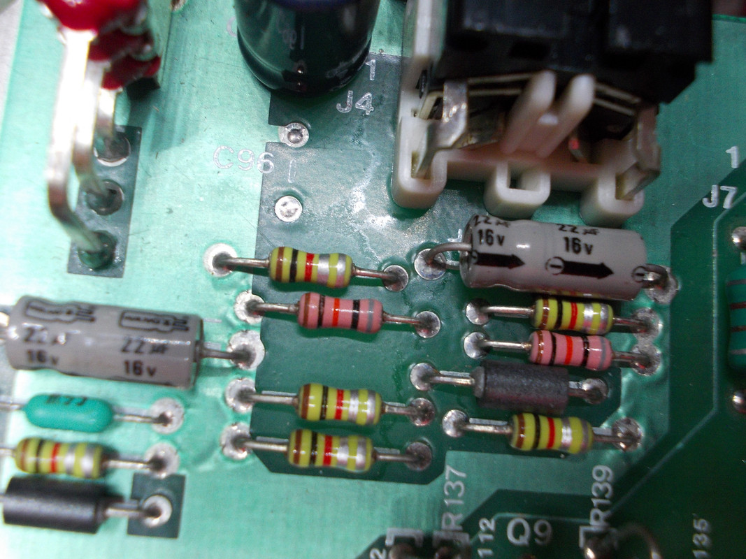

Για να παρατηρήσουμε λίγο κάτω από τον μεγεθυντικό φακό το πεντακάθαρο, επαναλαμβάνω, board:
Παρατηρήσατε κάτι;
Ίχνη κάποιου είδους παλιάς διαρροής, με πηγή τους πυκνωτές πάνω στο power rail της μητρικής. Στην φωτογραφία ίσως δεν μπορείτε να το διακρίνετε τόσο καθαρά, από κοντά όμως το πράγμα μιλούσε μόνο του.
Εντάξει, δεύτερη αστραπιαία κίνηση, χωρίς πολύ σκέψη και με χειρουργικό ελιγμό αναφωνώντας την παλιά και παραδοσιακή πολεμική κραυγή : RE - CAP Ναι! Ναι! Το λατρεύω το άτιμο, το γλυκό μου το recap, ειδικά σε ηλεκτρονικά παλιά και "μπαρουτοκαπνισμένα"! :D
Έγινε και αυτό. Το μηχάνημα πήρε μπροστά, οι μηχανές ξεκινούσαν στο πιτς φιτίλι, αλλά εκείνος ο άθλιος χαρακτήρας "O" δεν έλεγε να εμφανιστεί, το boot κολλούσε και μετά από λίγα λεπτά ξεκινούσε η διαδικασία του screensaver.

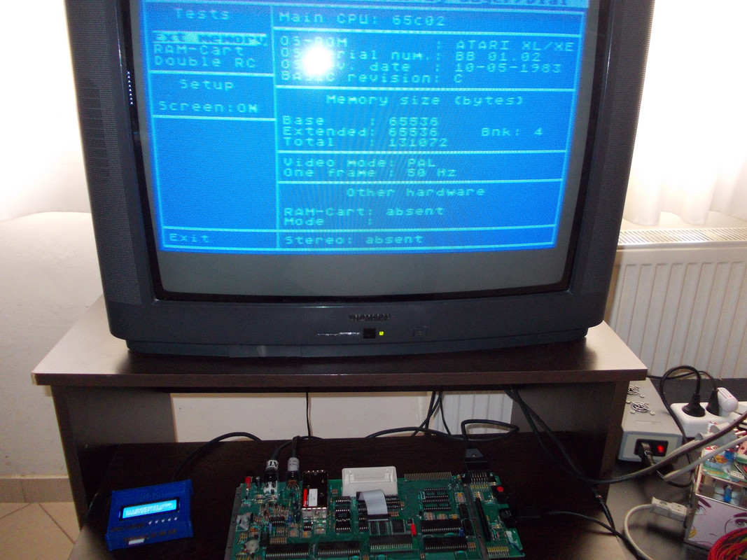

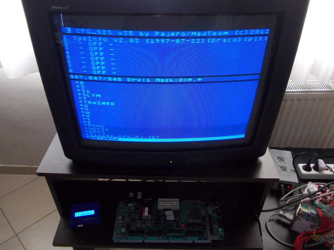

Ναι, ναι! Είναι και ο @sly*m μέσα στο directory ;) Δοκιμάστηκε και κάποιο μέρος του έργου του, αλλά δυστυχώς ήμουν τόσο ενθουσιασμένος που λησμόνησα να τραβήξω φωτογραφίες :( Ξέρετε τώρα πως κάνουν οι ηλικιωμένοι σαν την αφεντιά μου, όταν ενθουσιάζονται! :lol::lol::lol:
Λειτουργία σφαίρα! Διαγνωστικά / DEMO ...και πλούσια δώρα! Χα!χα!χα! Όλα jet!
Τα περισσεύματα από το γκιουβέτσι! Όλα λειτουργούν περίφημα πλην των 2Χ 4416 rams που αγνοώ την κατάσταση λόγω αδυναμίας ελέγχου.

Η πλακέτα ήταν σε εξαιρετική κατάσταση και πεντακάθαρη! Με την μεγέθυνση όμως αλιεύεις πολλά ψάρια...Εξάλλου αυτά τα νάζια που μου έκανε όταν ζεσταίνονταν ή όταν κρύωσε με έβαλαν ψύλλους στα αυτιά για θέματα τροφοδοσίας και σταθεροποίησης -> πυκνωτές
Ναι, η αλλαγή πυκνωτών έγινε πρώτα από όλα και ήταν εκείνη που μου έδωσε το πράσινο φως και το μηχάνημα άρχισε να μπουτάρει κανονικά.
