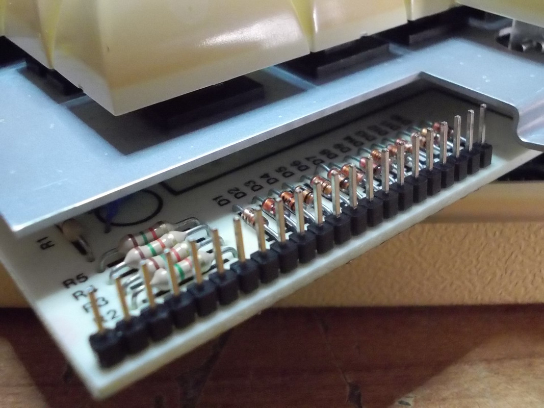

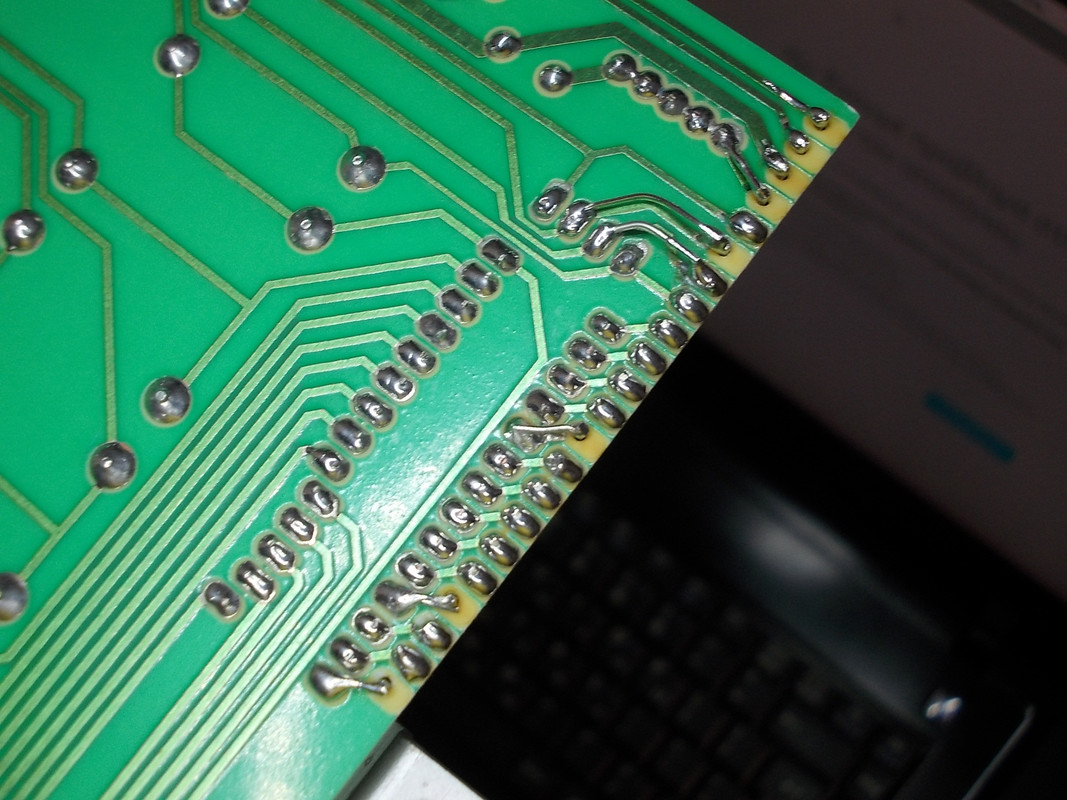

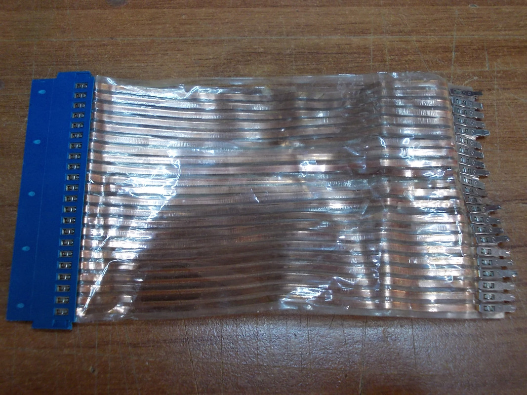

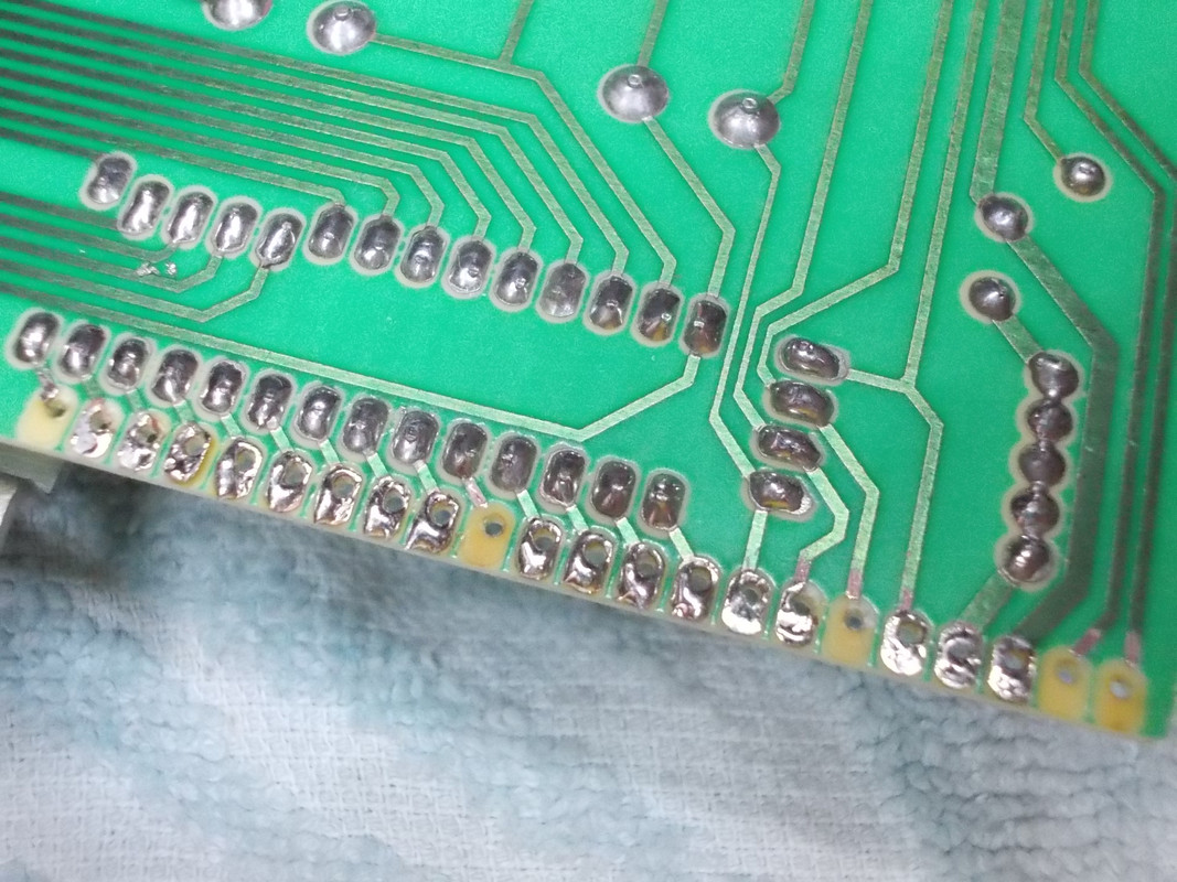

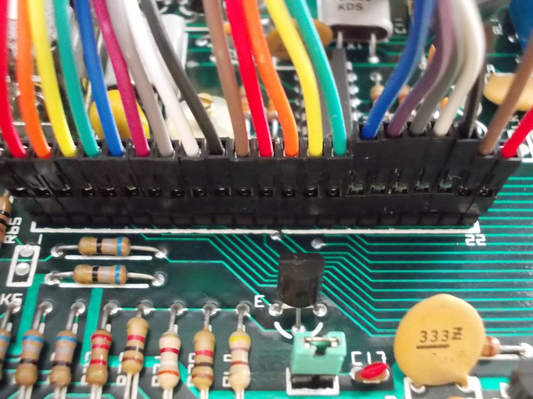

Ανοίγοντας το μηχάνημα δεν αντίκρισα τίποτα παραπάνω από εκείνες τις πλαστικές ταινίες που παρόλο το πάχος των χάλκινων, εσωτερικών καλωδίων, ο τομέας "μόνωση" ακολουθούσε το πρότυπο συσκευασίας τσίχλας σε φυλλαράκι με άρωμα μπανάνας! Βέβαια, θα μου πείτε...
- Ε, καλά! Μετά από τόσα χρόνια τι παραπάνω περίμενες απαιτητικέ;
Έχετε κάποιο δίκιο, αλλά ρε παιδιά με συγχωρείτε...
- Με τι είδους "κόλλα" εφάρμοζαν οι δυο πλαστικές επιφάνειες που συγκρατούσαν τα καλώδια στην θέση τους, εμποδίζοντας τα να έρθουν σε επαφή και να βραχυκυκλώνουν; ...ή δεν ήταν κόλλα; ...και αυτά τα πλαστικά...χμμμ...μεμβράνες...το τσιγαρόχαρτο πιο παχύ είναι.
Με την αφή, η ταινία αρχίζει να κάνει έναν νόστιμο, κριτσανιστό ήχο και τα εσωτερικά καλώδια πλέκονται μεταξύ τους, γλιστρώντας απαλά και "ρομαντικά" σαν κορμιά που λικνίζονται υπό τους ήχους αόρατης άρπας. Τα βραχυκυκλώματα πηγαίνουν σύννεφο και η κατάσταση γίνεται εκρηκτική! Που να φτάσει η εντολή στην δόλια την μητρική; Χα!Χα!Χα! Διακωμωδώ την κατάσταση. Να μην γκρινιάζω παραπάνω. Δεν πρέπει. Δεν θέλω να αδικήσω τον υπολογιστή. Παρόμοιες ταινίες βλέπουμε σε πολλά συστήματα της εποχής. Έτσι τα έφτιαχναν τότε.
Άλλα ήθη, άλλα έθιμα, άλλες κατασκευαστικές τεχνικές και άλλα μυαλά τότε. Τώρα τι κάνουμε;
Αφαιρούμε την παλιά ταινία και εφαρμόζουμε στην μια πλευρά Κινέζικο connector, σχετικά ποιοτικό, ενώ εκατέρωθεν κουμπώνουμε τις άκρες των 'dupont' απολήξεων.
Απλά και παστρικά, η δουλειά μας έγινε!
Προσοχή μόνο κατά την αποκόλληση. Είναι βέβαιο ότι θα πάρετε στο χέρι κάμποσα solder points αλλά και τμήματα από tracks. Είπαμε...άλλα μυαλά, άλλες τεχνικές τότε!
Πριν:
Μετά:

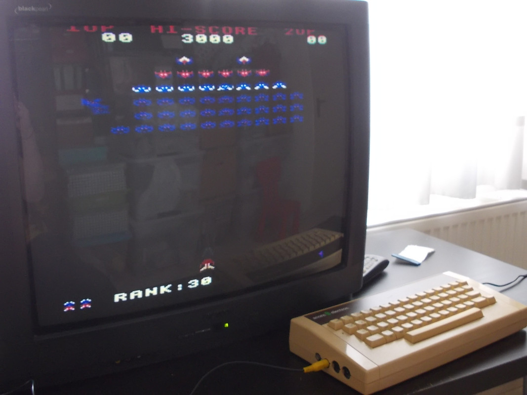

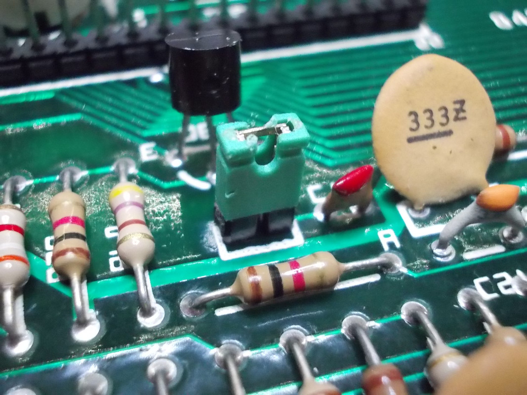

Το δεύτερο πρόβλημα που αντιμετώπισα ήταν σε χρώμα άσπρο - μαύρο.
Αποφάσισα να συνδέσω τον υπολογιστή στην τηλεόραση μέσω της ειδικής υποδοχής Video Out που παρέχεται πλουσιοπάροχα στον χρήστη εκ κατασκευής. Με τίποτα δεν ήθελα να "παίξω" μέσω RF κεραίας, κάτι που φυσικά αποτελούσε την πεπατημένη των '80s. Πρόκειται για μια κλασσική RCA θηλυκή υποδοχή. Μην φανταστείτε τίποτα το εξαιρετικό. Απλή, λιτή και χρηστική έξοδο video. Το Audio Out αναλαμβάνει το εσωτερικό, αξιοπρεπές για τα τότε δεδομένα, μικρό ηχείο.
Άσπρο - Μαύρο και όνειρα κάνω...τραγουδούσε η Αλέξια κι εγώ άρχισα να τραγουδώ κάποια άλλα στιχάκια σε άπταιστα Γαλλικά. Εκείνη ονειρεύονταν να "παίξει στο πιάνο" και το δικό μου όνειρο να "παίξω με χρώμα", ξεπλύθηκε σαν με χλωρίνη σε υψηλή θερμοκρασία.

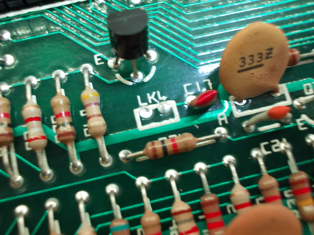

- Μήπως έκανα καμιά μ@λ@κία κατά την recap process που είμαι εθισμένος σε ότι ηλεκτρονικό και ηλεκτρονικατζίδικο βρίσκω μπροστά μου;

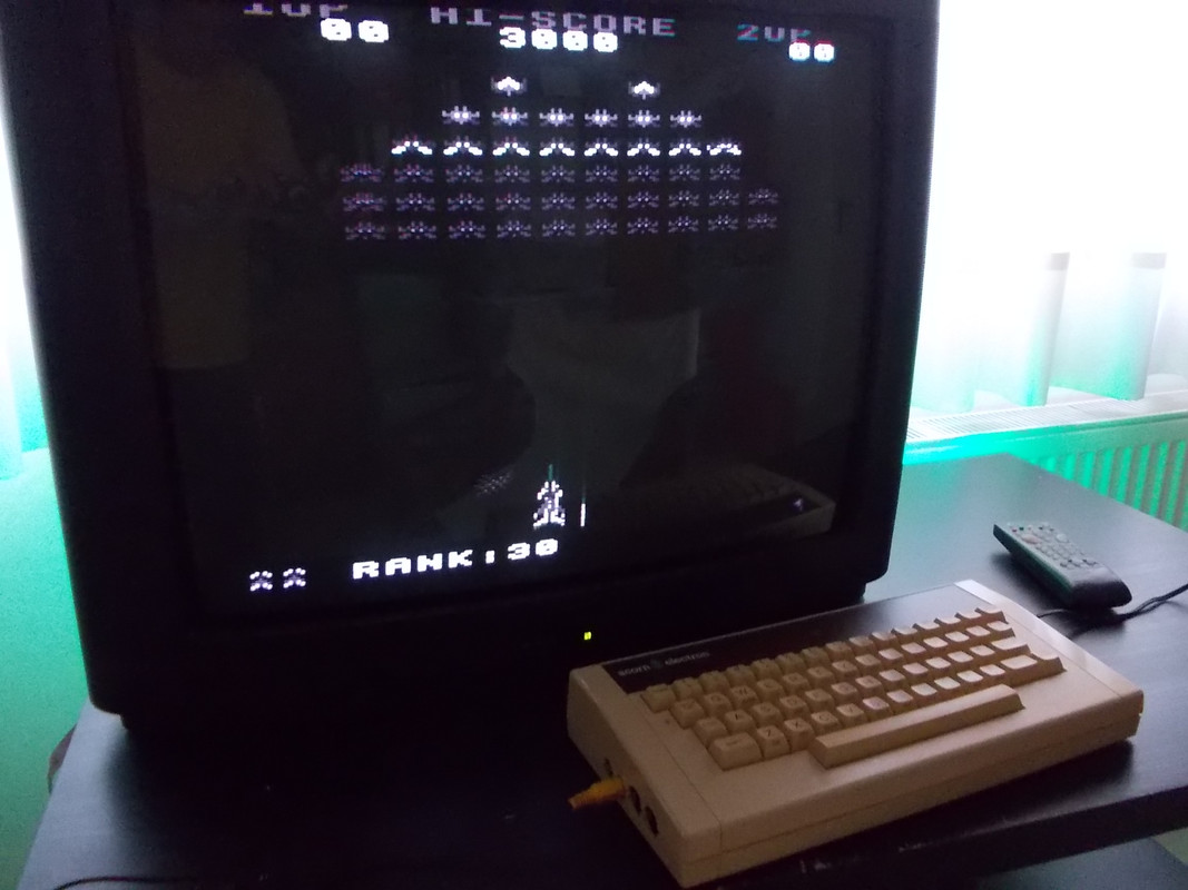

Όχι! Πρόκειται για μια ακόμη "ματζιριά" και γνωστό πρόβλημα στην elk κοινότητα...Κοινότητα που σύσσωμη ένοιωθα να μου χαμογελά συγκαταβατικά και με περισσή συμπάθεια όπως αρμόζει σε ημιμαθείς σαν του λόγου μου, αυτούς που πελαγώνουν παρόλο που υπάρχουν δημοσιευμένες εδώ και χρόνια γνωστές λύσεις.
Η προσοχή μας εστιάζεται εδώ πέρα:
Τι σας δείχνω τώρα, ε; :D ...Zoom In ρε! :mad:
Το βλέπετε; LK4
Η εταιρία έκανε μεν την πρόβλεψη, μάρκαρε σαν λύκος την περιοχή, αλλά δεν έβαλε ούτε το κατάλληλο γεφύρωμα, ούτε καν τους ακροδέκτες για ένα μελλοντικό "καπέλωμα" με dip switch. Το βάζουμε τώρα και η αχρωματοψία μας θεραπεύεται στην στιγμή! Τυπική υπόθεση βλάβης με πασίγνωστη λύση. Που να το ξέρουμε όμως εμείς, οι υπόλοιποι, ταπεινοί Commodorάδες;!
Αφού η ζωή μου πλέον απέκτησε νόημα και χρώμα, γυρίζω σε λίγο σελίδα φλυαρώντας περί SD interface, εντολών MMFS και BEEB.MMB ...Stay tuned μετά το βραδινό μου! ;)

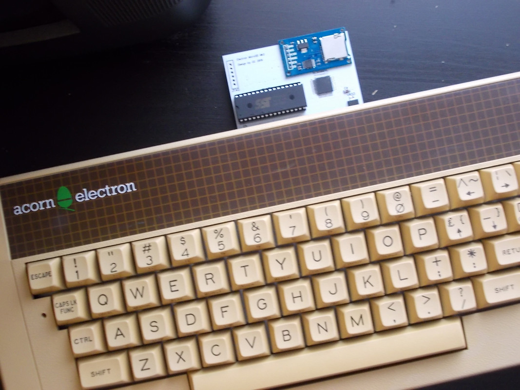

Η πρώτη έρχεται με την μορφή της 'Mega Games Cart' (από τον daveejhitchins). Δεν γνωρίζω πολλές λεπτομέρειες, παρά μόνο ότι απαιτεί Plus 1 expansion και μπορείτε να βρείτε σχετικό thread, εδώ
Για την δεύτερη, υπεύθυνος είναι ο κύριος John Kortink. Από τον αρχικό σχεδιασμό του project και έχοντας ως αφετηρία την 'GoMMC' (2004 /τέλος παραγωγής), εξελίχθηκε στην 'GoSDC' (2012 μέχρι τώρα).
Σε περίπτωση που υπάρχει ενδιαφέρον για αγορά, τότε πρέπει να γίνει γνωστό ότι η κάρτα είναι διαθέσιμη σε δυο εκδόσεις (MBE και UNI) και ο τύπος που θα παραγγείλετε θα εξαρτηθεί με το αν υπάρχει ή όχι το Plus 1 interface.
Από http://www.zeridajh.org/hardware/gosdc/buy.htm
1. Choose your GoSDC type :
  • MBE, which supports BBC model B, BBC Master and Electron
  • UNI, which supports BBC model B, BBC Master, Electron and BBC B+ (but is slower than MBE when writing)
2. If you will be using GoSDC on an Electron, choose an interface (you need one) :
  • Elk2GoSDC, which plugs into the expansion port, and has 128 KB sideways RAM on board
  • Cart2GoSDC, which plugs into an Acorn Plus 1 cartridge slot, and has 32 KB sideways RAM on board...
Για να την αποκτήσετε θα πρέπει να στερηθείτε 75 EUR.
Η τρίτη και τελευταία λύση μας έρχεται από τον Ramtop και ακούει στο όνομα 'MK2'. Το σχετικό thread μπορείτε να το βρείτε ακριβώς εδώ. Και αυτό το project έχει εξελιχθεί, ενώ πάντα στο Ebay μπορούμε να βρούμε (με λίγο ψάξιμο) την τελευταία έκδοση ακόμη και εντός καλαίσθητου 3D printed case. Προσοχή: Εξαφανίζονται σαν "ζεστά ψωμάκια" ;)
Τα μεγάλα της πλεονεκτήματα είναι η χαμηλή τιμή (35 EUR + λίγα "ψιλά" μεταφορικά) και οι Σπαρτιάτικες απαιτήσεις της. Αυτές περιορίζονται σε έναν απλό και λαϊκό -off the self- Acorn Electron δίχως τίποτα επιπλέον. Το μόνο που ζητά είναι η αγάπη και η διάθεση σας ώστε να "την ψάξετε" λίγο περισσότερο από ένα απλό πάτημα κάποιου κουμπιού. Συνοδεύεται από ένα επίσης Σπαρτιάτικο manual της μιας σελίδας αλλά, πιστέψτε με δεν χρειάζεστε τίποτα παραπάνω για να την βάλετε σε λειτουργία και να αρχίσετε να παίζετε με τα βασικά.
Μαγειρεύοντας
Ναι, μετά τα μαστορέματα έρχονται τα μαγειρέματα που περιλαμβάνουν "μια χούφτα" εντολές που θα πρέπει να δώσουμε στον υπολογιστή μας ώστε εκείνος, υπάκουος όπως πάντα, να μας φέρει ότι εκλεκτότερο έχει μέσα στην -ala SD card- "cuisine" του.
Ας δούμε λοιπόν βήμα - βήμα, αναλυτικά τι περιλαμβάνει το menu.
Ανάβοντας τον υπολογιστή μας χωρίς την κάρτα, μας καλωσορίζει η γνώριμη και λιτή οθόνη με το χαρακτηριστικό βελανιδάκι, εκεί ψηλά, στην άκρη δεξιά. Κλασσική αξία.
Η καρτούλα μας ταιριάζει "γάντι" στην expansion port και αφού την τοποθετήσουμε με ασφάλεια και ανάψουμε ξανά το μηχάνημα, η οθόνη αλλάζει...
Αυτό αποτελεί ένδειξη επιτυχίας. Πλέον μπορούμε να χρησιμοποιήσουμε εντολές του συστήματος MMFS και να φορτώσουμε ότι θέλουμε μέσα από μια micro SD ή micro SDHC κάρτα με μέγιστη χωρητικότητα τα 8 Gigs (όχι ότι θα την γεμίσουμε ποτέ) φορμαρισμένη σε σύστημα FAT16 ή FAT32.
