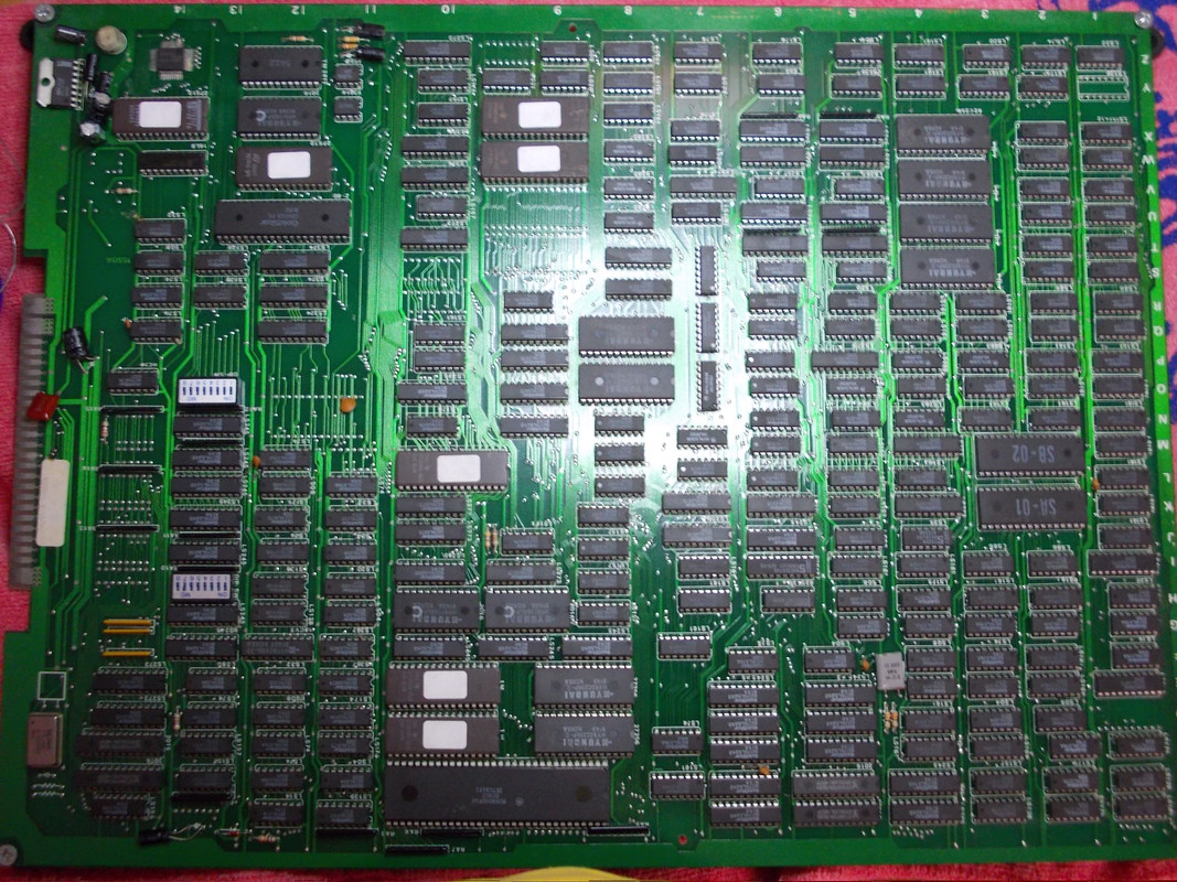

Λοιπόν τι έχουμε εδώ;
Μια τεράστια πλακέτα, βγαλμένη από τα γνωστά Κορεάτικα ή Κινέζικα υπόγεια εργαστήρια όπου η παιδική εργασία περισσεύει και ο όρος "ποιότητα" ακούγεται ως κραυγή από το υπερπέραν. Ο φίλος μου, ο γνωστός και κολλητός μου "μάστορας με την ροχάλα - κόλληση" είναι πανταχού παρόν και σίγουρα αισθάνεται απόλυτος βασιλιάς και καβαλάρης.
Προχθές σε μια κατ' ιδίαν συζήτηση που είχα με τον Thomas και εφόσον συζητούσαμε για τους bootlegers, αναφέρθηκα όλο σοβαρότητα στον τρόπο που έπρεπε να αντιμετωπίζονται...Καλύτερα μην αναφέρω την θέση μου γιατί το έργο θα βγει ακατάλληλο.
Εκείνος πάλι μου ανέφερε ότι υπάρχουν bootleg εκδόσεις πολύ ποιοτικές, όπου για την παραγωγή τους χρησιμοποιήθηκαν υλικά Α' ποιότητας ενώ φαίνονται γενικά προσεγμένες κατασκευές. Μου έφερε ως παράδειγμα κάποιο παιχνίδι της συλλογής του. Εγώ πάλι συμφώνησα, αλλά για μια χρονική περίοδο, άντε βαριά μέχρι το '87 ή '88. Από εκεί και πέρα, αναφερόμενος κυρίως γύρω στα '90s και με βάση τα όσα έχω στην κατοχή μου κι έχω αντικρίσει (και δεν είναι λίγα) η ποιότητα των bootleg boards έπεσε κατακόρυφα, τόσο ώστε εύλογα αναρωτιέται κανείς το κατά πόσο δούλεψαν, ακόμη και μετά την έξοδο τους από την γραμμή παραγωγής...
Τα προβλήματα που έχουμε να αντιμετωπίσουμε είναι τρία:

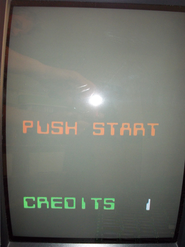

(1) Το παιχνίδι ΔΕΝ δέχεται κέρματα. Όσα κι αν ρίξεις, παραμένει αδρανές συνεχίζοντας το demo mode.

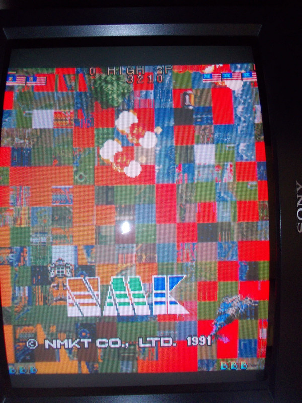

(2) Τα γραφικά που απεικονίζονται είναι σκουπίδια. Ποια γραφικά; Τα backgrounds. Ορίστε:
(3) Δεν ακούγεται ήχος ούτε για δείγμα. Βουβό και Νεκρό.
Ξεκινάμε με την καθιερωμένη μπουγάδα - στέγνωμα και οπτική / εξωτερική επιθεώρηση με βάση το "μάτι" και την μεγεθυντική μας λάμπα - φακό.
Ένα το κρατούμενο... Κόλλημα και αποτέλεσμα ουδέν...Ακολουθεί ΣΟΚ και ΔΕΟΣ...

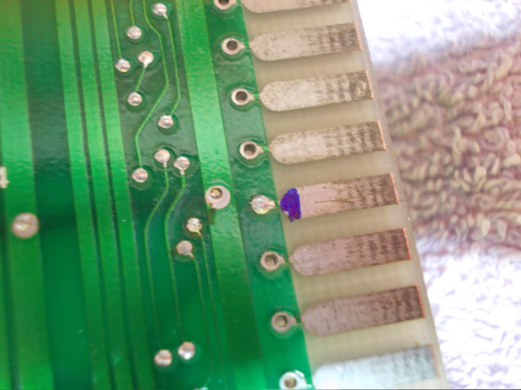

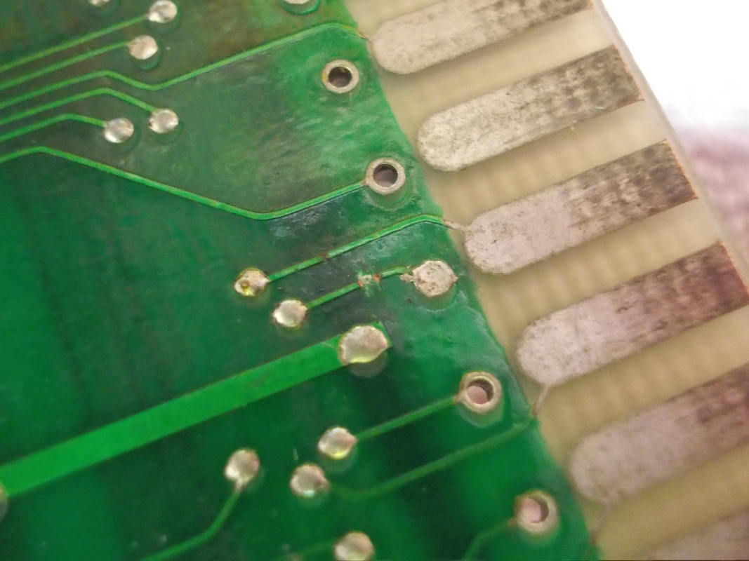

Ξεκινώντας πάντα από την τελευταία άκρη, εντοπίζω το αντίστοιχο jamma pin υποδοχής κέρματος.

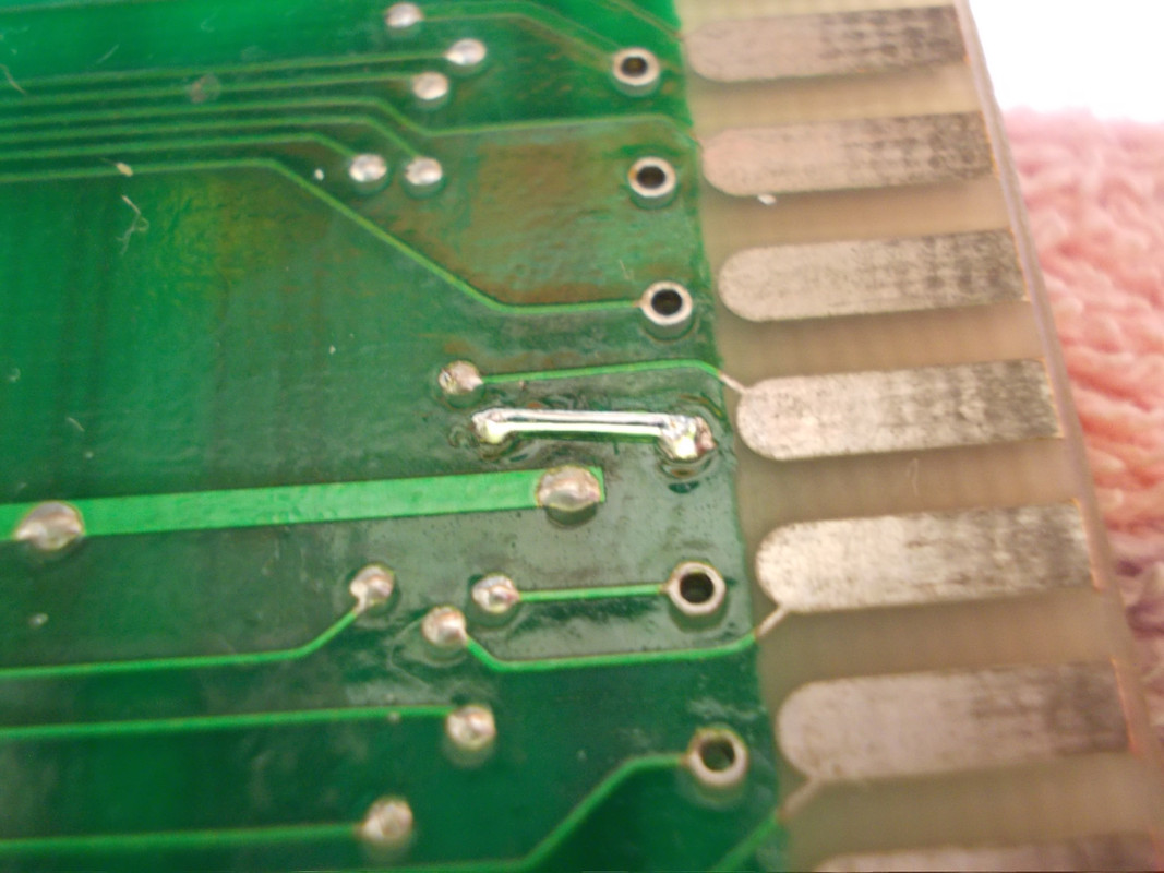

Μαρκάρω και αφού δεν υπάρχει συνέχεια πάνω στην parts side, γυρνώ ανάποδα (solder side) και αντικρίζω αυτό:
Γεφυρώνω και bye bye πρόβλημα no 1

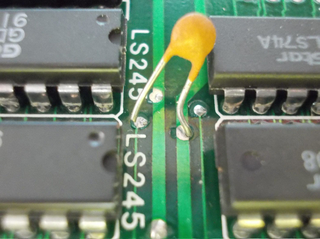

Να μην μιλήσω για τους πυκνωτές, κεραμικούς και ηλεκτρολυτικούς κι ένα σωρό άλλα...

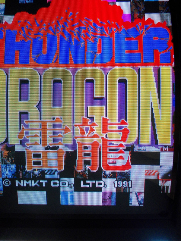

Για να μην μακρηγορώ, το πρόβλημα με τα tiled graphics, όποτε συμβαίνει έχει συνήθως μια αιτία: Video Ram.
-Πως όμως μπορούμε να βρούμε ανάμεσα σε περίπου μια ντουζίνα ram chips ποια είναι υπεύθυνα για τα backgrounds;
-Schematics!
-Το άλλο με τον Τοτό το ξέρεις; :rofl: Ποια schematics και κολοκύθια! Για bootlegιά μιλάμε εδώ!
:emoji_spy:
Ψψψτ!...Κάποτε ένας Ινδιάνος αρχηγός μου είχε εκμυστηρευτεί ένα μικρό μυστικό. Χρήσιμο για περιπτώσεις σαν αυτές.
-Βραχυκύκλωσε τις data lines και εκεί που θα δεις "δράση" στην οθόνη τότε να ξέρεις ότι είσαι κοντά! :whistle:
Εδώ μιλάμε για 6264...Αυτό κι έκανα! ...και ανακάλυψα τα ύποπτα RAM chips! ;)
Έκανα κι ένα μικρό piggyback με δυο σωστές και κουτάτες (υποψήφιες αντικαταστάτριες rams) και είδα ΠΟΛΥ δράση. :geek:
Είναι ακριβώς εκεί που έκλανε ο :poop:"μάστορας":poop: κατά την τοποθέτηση, αναγκάζοντας τα, να πατηθούν και να κολληθούν μόνο σε μια πλευρά (φωτογραφία πάνω από τον General Lee!)
Τα έβγαλα, έβαλα βάσεις και αντικατέστησα...
Άναψα...
Εντάξει; :)
