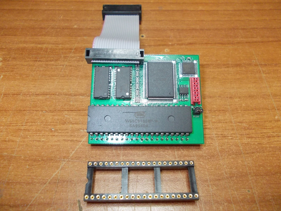

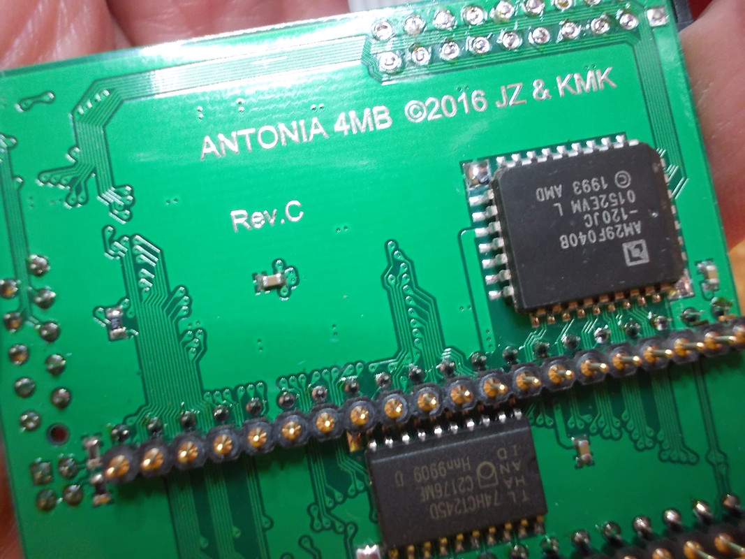

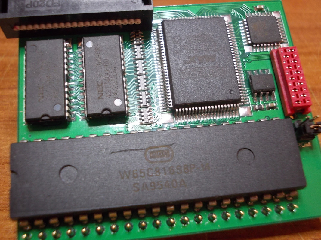

Να σας συστήσω την Antonia; Δεν πρόκειται φυσικά για πρόσωπο αλλά για μια κάρτα. Η κάρτα εμπνεύσθηκε από τον δημιουργό της, τον κύριο Jacek (aka Simius@AtariAge) από την Πολωνία και ονομάστηκε έτσι προς τιμήν της χαριτωμένης εγγονούλας του.
Τι προσφέρει;
1. W65C816 CPU (χρονισμένο σε standard 1.77/1.79 MHz clock)
2. 4MB RAM που μπορούμε να ορίσουμε ποικιλοτρόπως.
3. 512kB Flash ROM στην διάθεση μας για 8 sets συνδυασμού OS+BASIC
4. 7-bit non-volatile configuration register
5. Δεν χρειάζεται κολλήσεις - κολλητήρι και ειδικές ικανότητες από τον χρήστη. Προσοχή: Μόνο στην περίπτωση που έχουμε έκδοση μητρικής όπου τα απαραίτητα chips, που θα χρειαστεί να αφαιρεθούν, βρίσκονται σε βάσεις.
Το μόνο που χρειάζεται είναι ένα φιλόξενο σπίτι σε κάποιον 8bit Atari και ειδικότερα σε αυτά τα μοντέλα: 600XL,800XL,800XE,1200XL,65XE (με κάποιες παρεμβάσεις),65XE σε 130XE board και 130XE.
Αν ο υπολογιστής σας είναι ο 600XL, τότε να θεωρείτε τους εαυτούς σας τυχερούληδες γιατί δεν θα χρειαστεί να αναβαθμίσετε πρώτα την εσωτερική του RAM σε 64KB. Μπορείτε μάλιστα να την αφαιρέσετε τελείως. Η Antonia θα σας καλύψει και αυτό είναι ακόμη ένα βασικό της πλεονέκτημα ευκολίας εγκατάστασης έναντι του βασικού της ανταγωνιστή, που ακούει στο όνομα Ultimate 1MB (επίσης από Πολωνία). Επίσης και η τιμή της είναι ελαφρώς πιο ελκυστική σε σχέση κόστους / απόδοσης, αφού έρχεται κομπλέ στην πόρτα σας με 265,00 PLN.

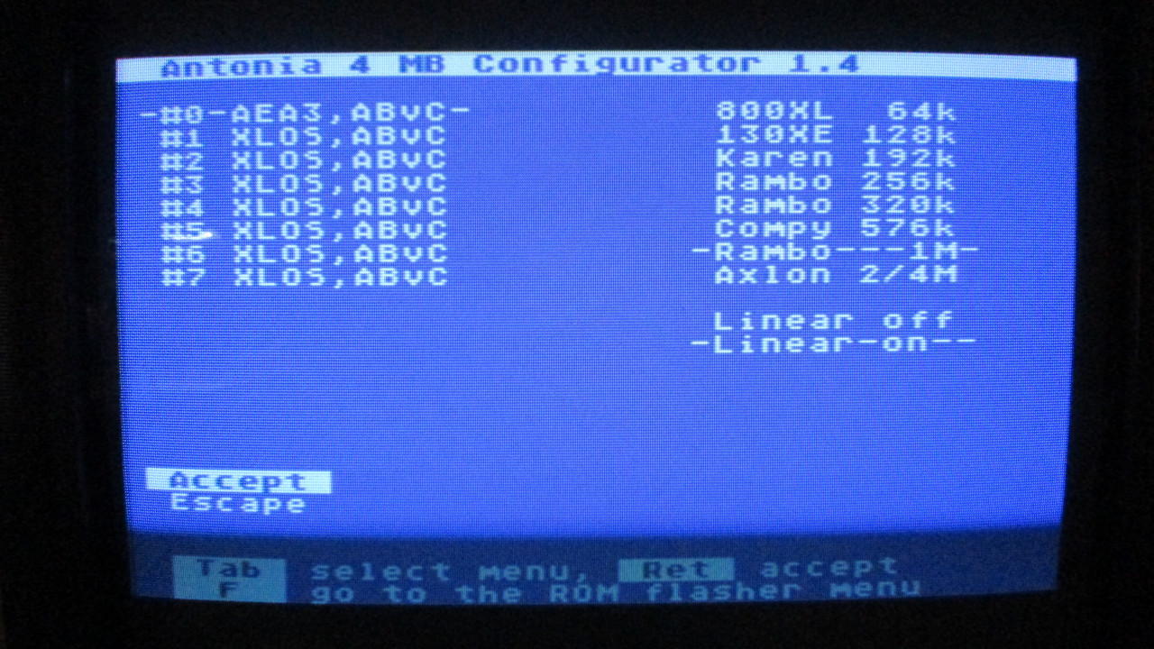

Πρόκειται για μια πολύ δυνατή, εσωτερική επέκταση, ίσως ένα από τα πολυτιμότερα δώρα που μπορείτε να χαρίσετε στο 8bit-o Atari σας. Τα 4MB RAM μπορούν να ορισθούν ποικιλοτρόπως καλύπτοντας τις όποιες επιθυμίες και ανάγκες σας, τρέχοντας μια ειδική εφαρμογή ευθύς αμέσως μετά το άναμμα του υπολογιστή και την επιτυχή της εγκατάσταση. RAMbo, CompyShop, Separate ANTIC access, Axlon, linear…όλα είναι εδώ.
Αυτό βέβαια θα χρειαστεί να το κάνετε μόνο μια φορά (ή κάθε φορά που θέλετε να αλλάξετε τις ρυθμίσεις σας) αφού τα πάντα αποθηκεύονται στην flash που διαθέτει.
Για να υποδεχτούμε την Antonia πρέπει πρώτα να ξεφορτωθούμε την γριά Sally! :emoji_relieved::emoji_right_facing_fist:
Adios λοιπόν στην 6502C cpu, με την θέση της να παίρνει η «τσαπερδόνα» και νεότερη 8bit/16bit W65C816* cpu, που όμως είναι 100% συμβατή με την πρώτη.
*SuperCPU για Commodore 64/128 ή μάλλον καλύτερα…Super Nintendo κανείς; :sneaky:
- Καλά ρε φίλε, θα μας τρελάνεις; Πως είναι δυνατή η παράλληλη συμβατότητα ενός 8bit με έναν 16bit επεξεργαστή, και όλα αυτά μάλιστα με πλούσιο και μοναδικό άρωμα από 8bit «cuisine»;
- Είναι, για τον απλούστατο λόγο ότι o W65C816 ξεκινά αυτόματα (ή απευθείας μετά από RESET) σε emulation mode, δηλαδή σε 8bit λειτουργία.
Μην ακούτε emulation mode και το μυαλό σας πάει σε ότι γνωρίζουμε και ισχύει π.χ. στις FPGAs ή ακόμη χειρότερα σε εξομοιωτές τύπου MAME και τα συναφή.
Πρόκειται για έναν 8bit/16bit επεξεργαστή, απευθείας απόγονο του original 6502, με κάποιες βελτιώσεις, δημιούργημα του Bill Mensch (στέλεχος της μικρής σχεδιαστικής ομάδας MOS που μας έδωσαν τον 6502). Η συχνότητα ρολογιού στην Antonia παραμένει αμετάβλητη, οπότε μην περιμένετε κανένα μέγα κέρδος στην ταχύτητα εκτέλεσης προγραμμάτων παρόμοιο με τους επιταχυντές που έχουμε συνηθίσει σε άλλα συστήματα. Τούτο δεν μειώνει βέβαια την υπεροχή της επέκτασης, γιατί έτσι θα μπορέσουμε να δοκιμάσουμε εφαρμογές και προγράμματα για τον συγκεκριμένο επεξεργαστή όπως για παράδειγμα το 65C816 XL/XE OS revision
Download Link εδώ: http://drac030.krap.pl/en-pliki.php
Αλήθεια, πέρα της extra ram (και των διάφορων ρυθμίσεων που σας επιτρέπει να την διαμορφώσετε), σας ανέφερα ότι με την Antonia μας προσφέρονται επιπλέον και 8 slots που μπορεί το κάθε ένα να φιλοξενήσει διαφορετική έκδοση OS+BASIC; …και ότι μπορούμε να ορίσουμε κάθε slot ξεχωριστά ως default εκκίνηση, μετά το άναμμα του μηχανήματος;
Υπάρχει βέβαια ένα μικρό ποσοστό ασυμβατότητας σε ορισμένες εφαρμογές, να τα λέμε και αυτά, που όμως δεν θα σταθεί εμπόδιο στον μέσο χρήστη όπως η αφεντιά μου και φυσικά σε καμία περίπτωση δεν πιστεύω να καταλογιστεί ως αποτρεπτικός παράγοντα στην αγορά της. Εδώ μπορείτε να βρείτε μια ενδεικτική λίστα συμβατότητας:
http://drac030.krap.pl/en-kompatybilnosc.php

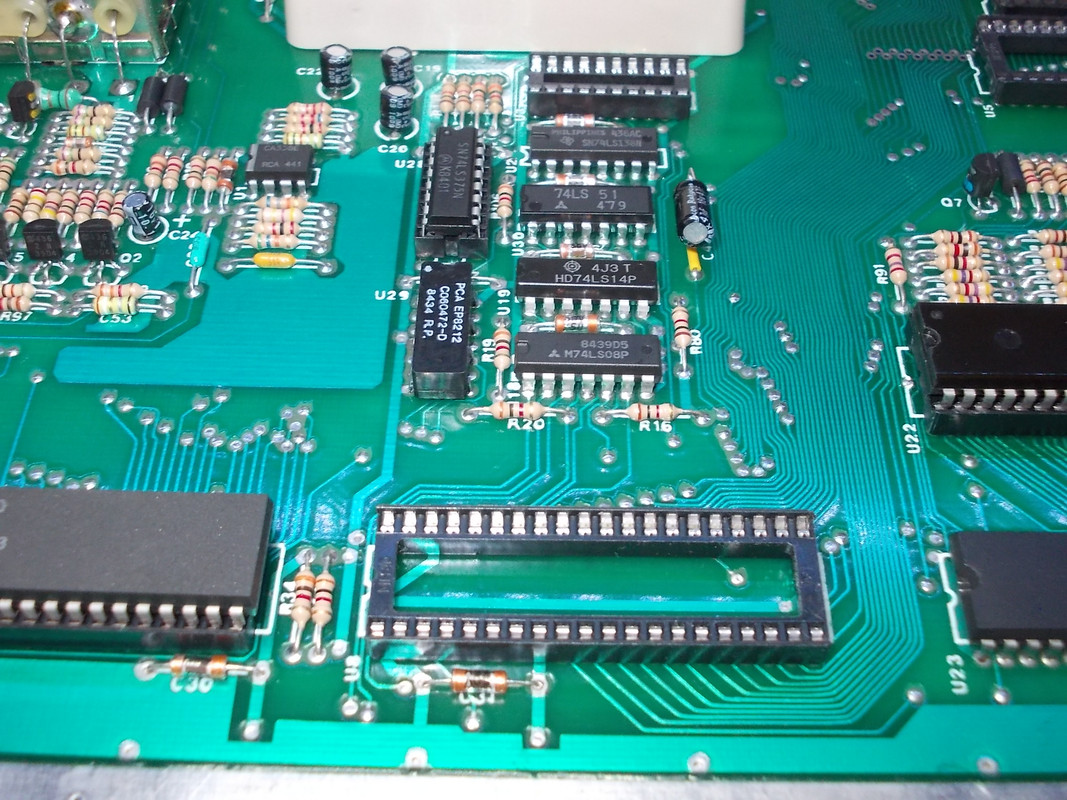

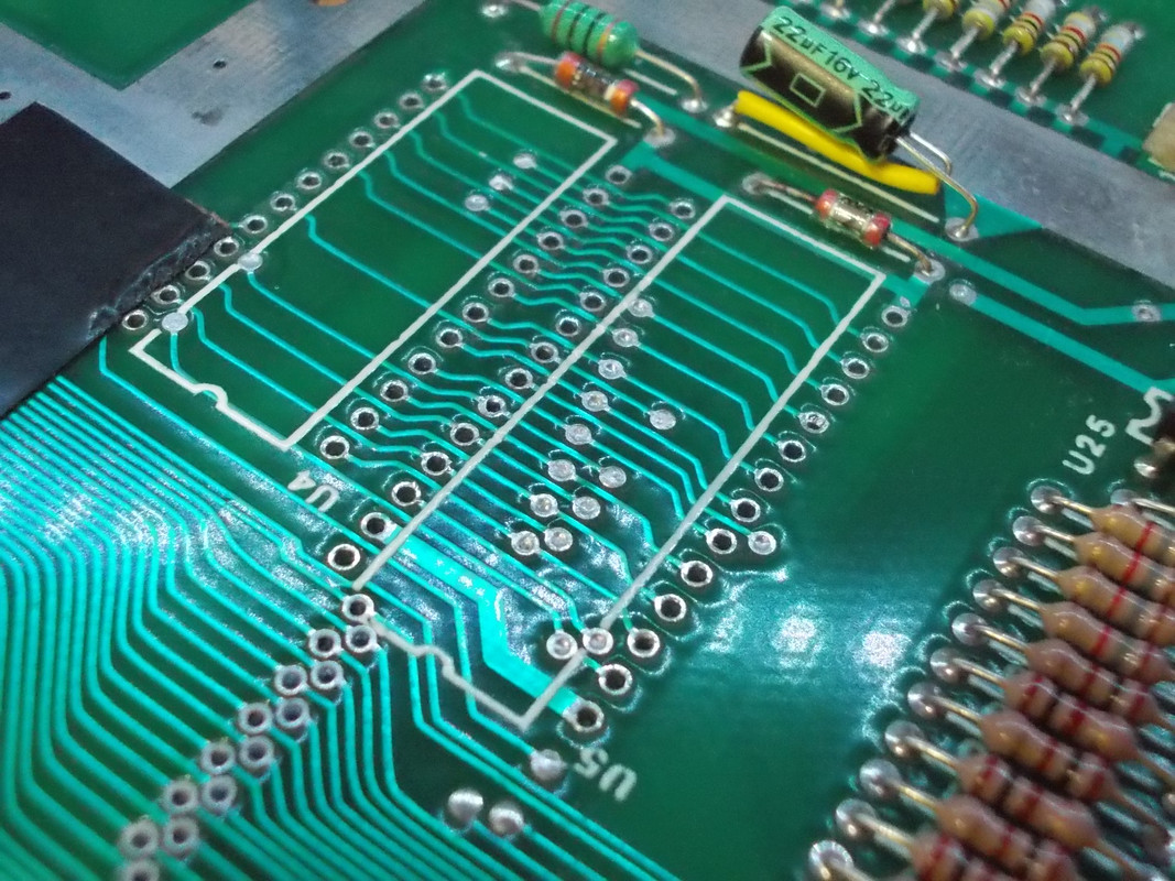

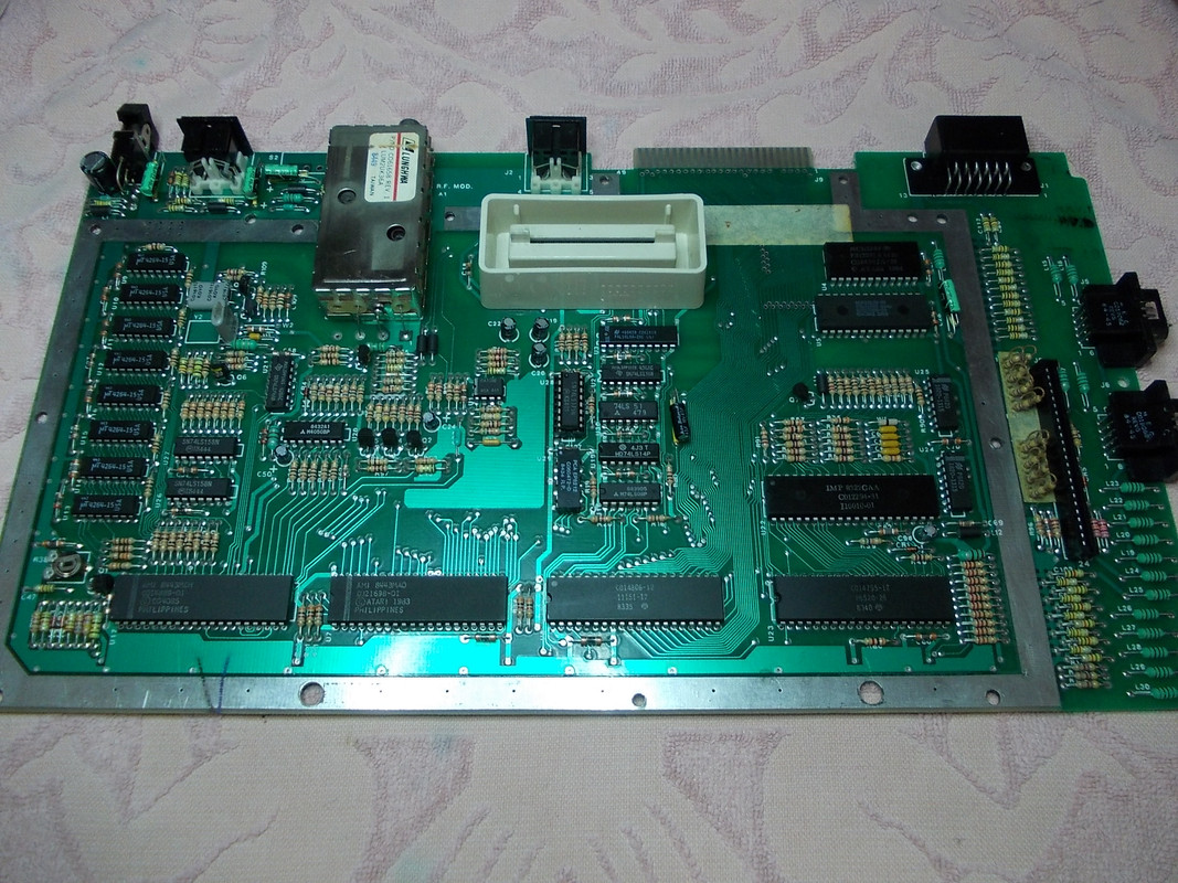

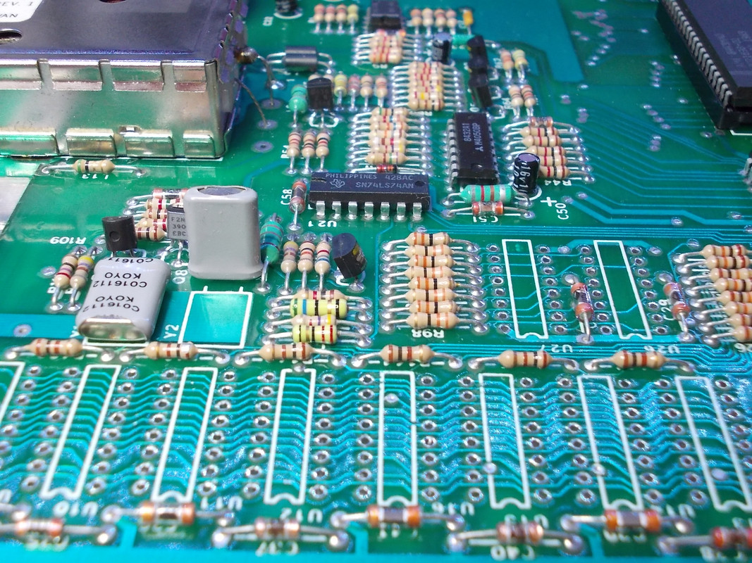

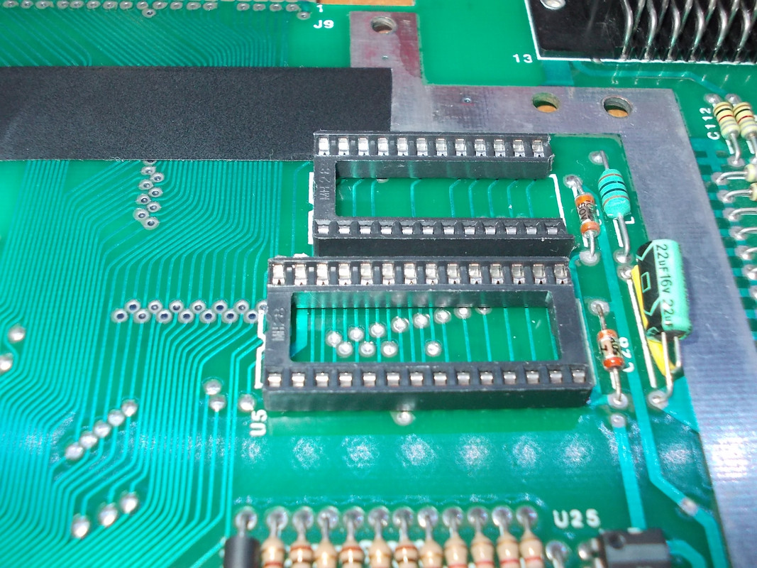

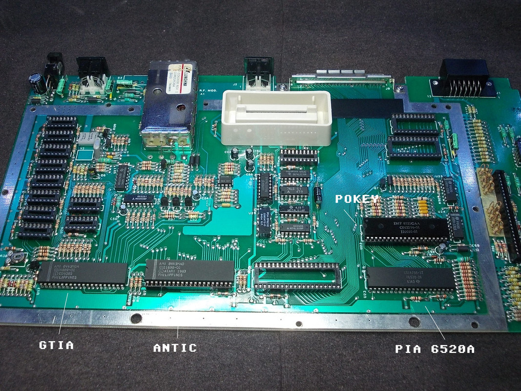

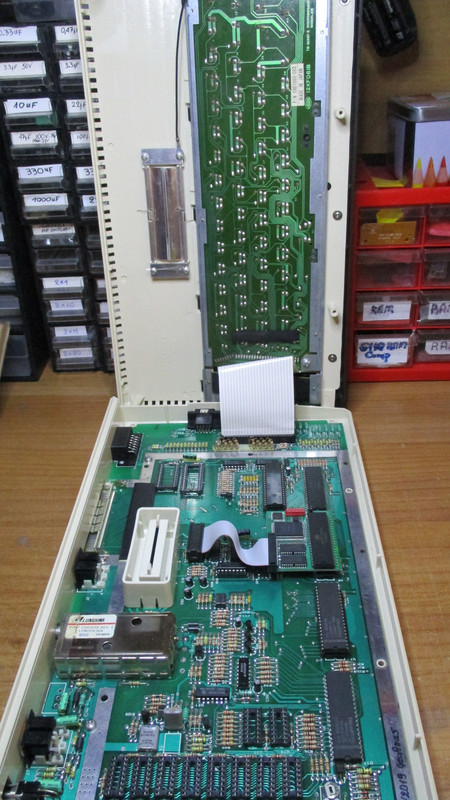

Τοποθέτηση σε Atari 800XL

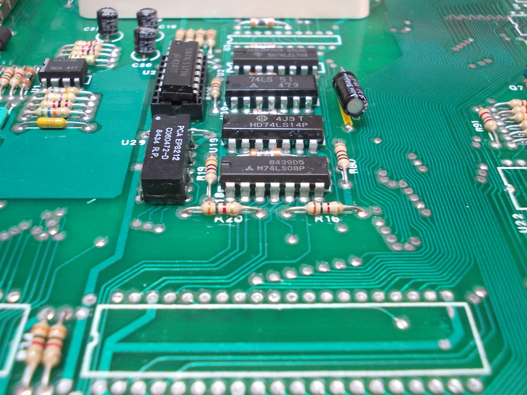

Ο δικός μου Atari, δυστυχώς δεν είχε κανένα chip τοποθετημένο σε βάση. Κανένα πρόβλημα και μικρό το κακό! :emoji_kissing_heart: Το είδα ως μια ακόμη άσκηση των δεξιοτήτων μου αποκόλλησης με όπλο μου τον θερμό αέρα! Κάπου εδώ λοιπόν αρχίζει ένας τιτάνιος αγώνας με στόχο το ξήλωμα των πάντων και την προσθήκη βάσεων κάτω από τα chips που τελικά θα κρατήσω στην μητρική...
Yeah!
:emoji_scream:
Στο χειρουργείο...:emoji_clap::emoji_mask:
https://i.postimg.cc/jjksJJPC/DSCN0169.jpg https://i.postimg.cc/wvCgw8Wp/DSCN0170.jpg
Τελικά...
Μετά από όλες αυτές τις -ελαφρώς- gore σκηνές, ας επιστρέψω στο θέμα μας!

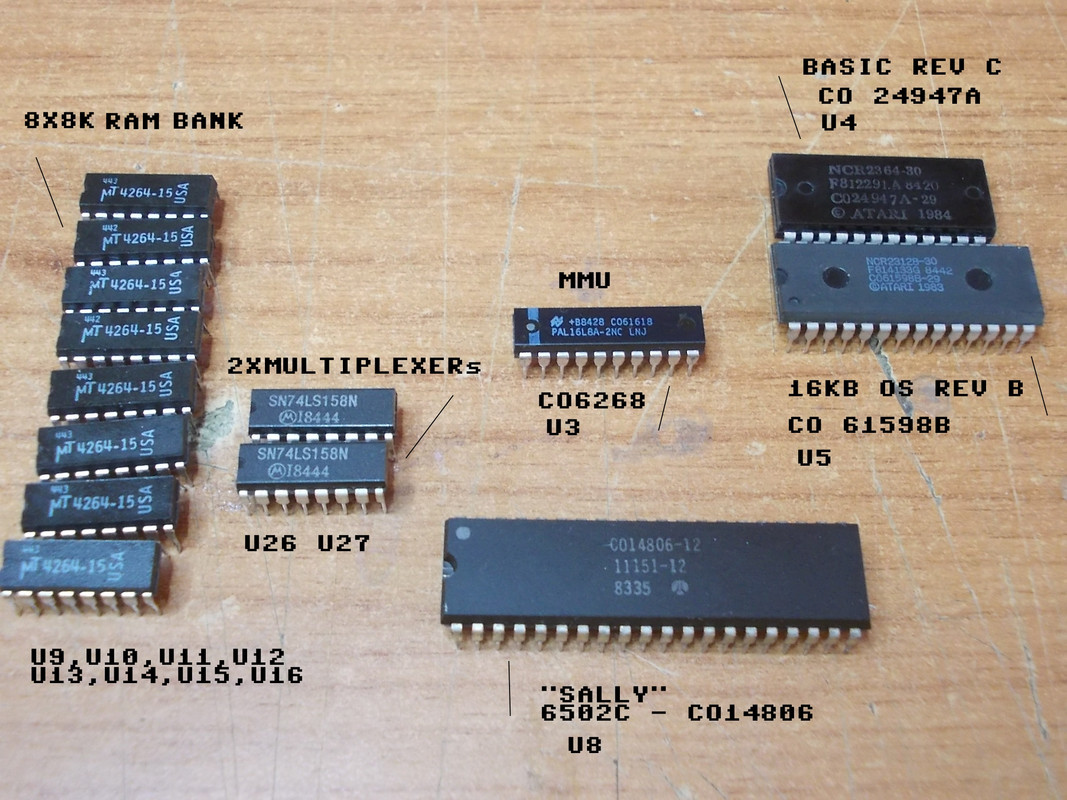

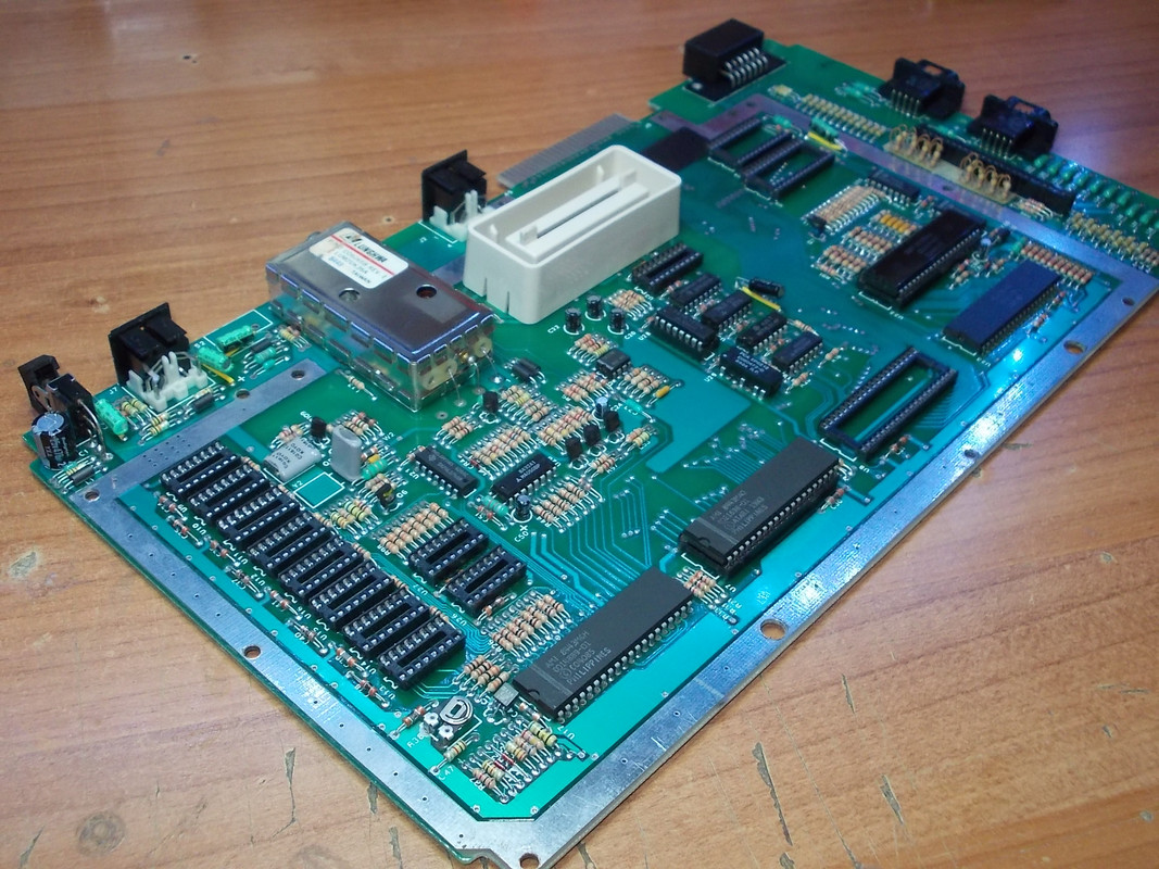

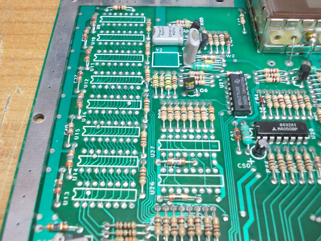

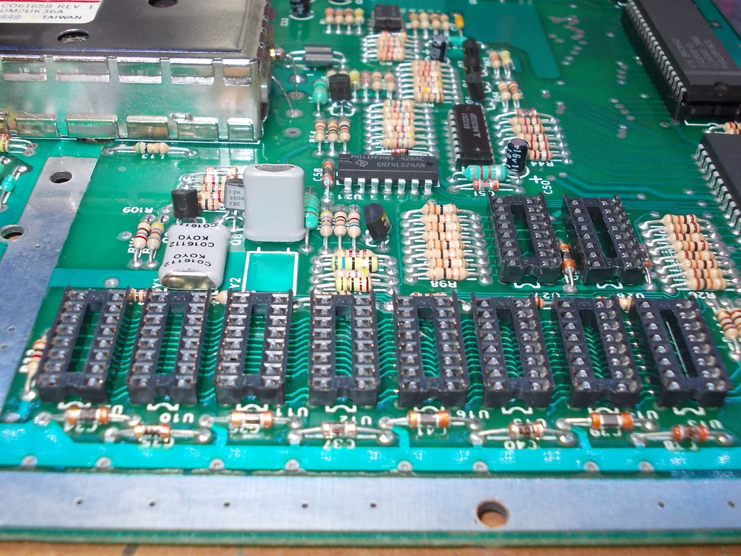

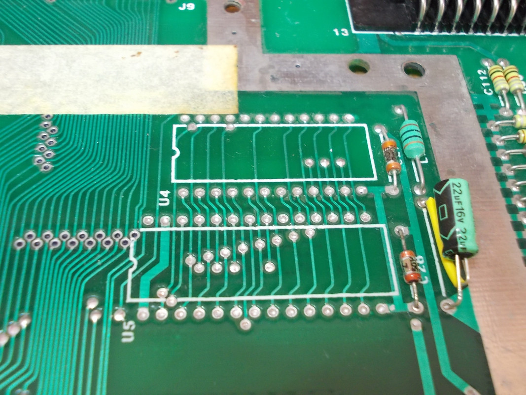

Για την τοποθέτηση της, όπως ανέφερα νωρίτερα, πρέπει να αφαιρεθεί η γιαγιούλα Sally (CO14806 U8 - 6502C) καθώς και η MMU (CO6268 U3). Αυτά είναι τα δύο βασικά chips που μπορούμε πλέον να βάλουμε στην άκρη και να τα αποθηκεύσουμε ως spares.
- Μόνο αυτά;
- Όχι! :sneaky:
Μαζί μπορούν να κάνουν παρέα η CO24947A U4 (BASIC), η 16K CO61598B U5 (OS), οι 8X8K U9-U16 4264 rams και οι δυο LS158N U26/U27 multiplexers . Μπορούμε βέβαια να τα αφήσουμε αλλά εγώ προτίμησα να αφαιρεθούν για λόγους κατανάλωσης ρεύματος και θερμικού αποτελέσματος. Επίσης αποχαιρέτησα και την μεγάλη μεταλλική ψήκτρα και αποφάσισα να "σηκώσω" Antic και Pokey σε όμορφες βάσεις αφού και σε αυτά τα "οικόπεδα" μπορούμε αργότερα να επέμβουμε με πονηρούς και θαυμαστούς τρόπους! :)
Ω, ναι! Η Atari έχει παράδοση στις όμορφες ψήκτρες!
Αφού ξεφορτώθηκα την τεράστια εσωτερική ψήκτρα, είπα να κρατήσω τα υπόλοιπα από γκιουβέτσι...Κράτησα το μεταλλικό έλασμα για να μην χαλάσω το εξωτερικό look
:emoji_bikini::emoji_blush:
Τα περισσεύματα!
:emoji_point_down::emoji_sunglasses:

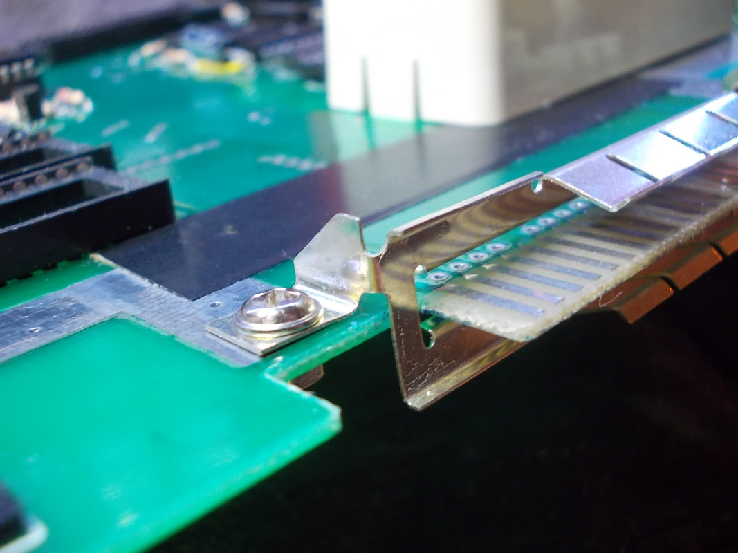

*Για τους κατέχοντες MyIDE θα πρέπει να γίνει ακόμη μια σύνδεση
http://atariage.com/forums/topic/249405-new-4mb-ram-expansion/page-14#entry3651094

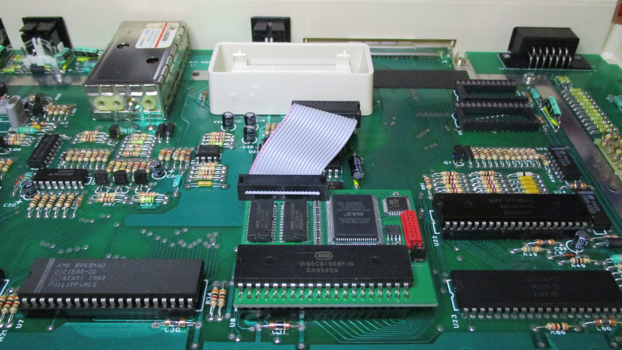

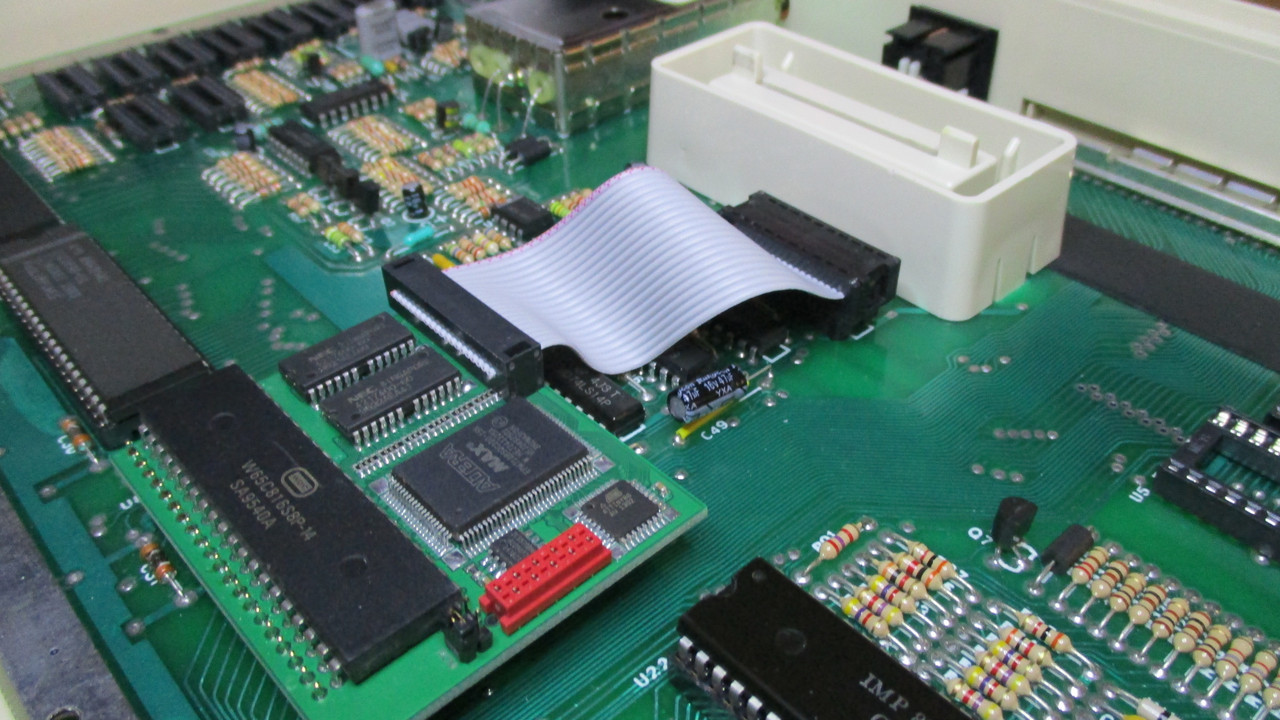

Όταν με το καλό τελειώσουμε με το ράβε ξήλωνε, είμαστε πλέον έτοιμοι να κουμπώσουμε την Antonia στην ολοκαίνουργια και γυαλιστερή της 40pin βάση και να ανάψουμε το μηχάνημα.
Go…go…go! :rofl:
Τελική Επιθεώρηση

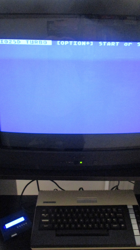

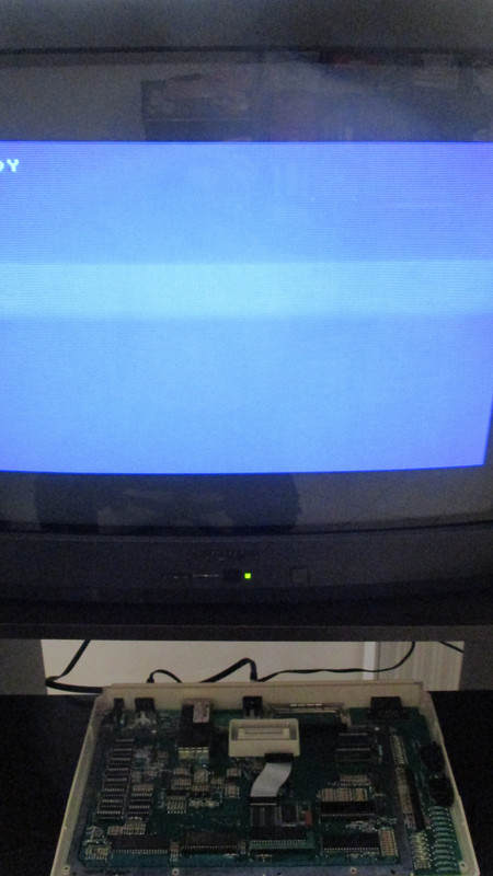

Δοκιμή με ανοικτό καπάκι κι εμένα σε πλήρη ετοιμότητα

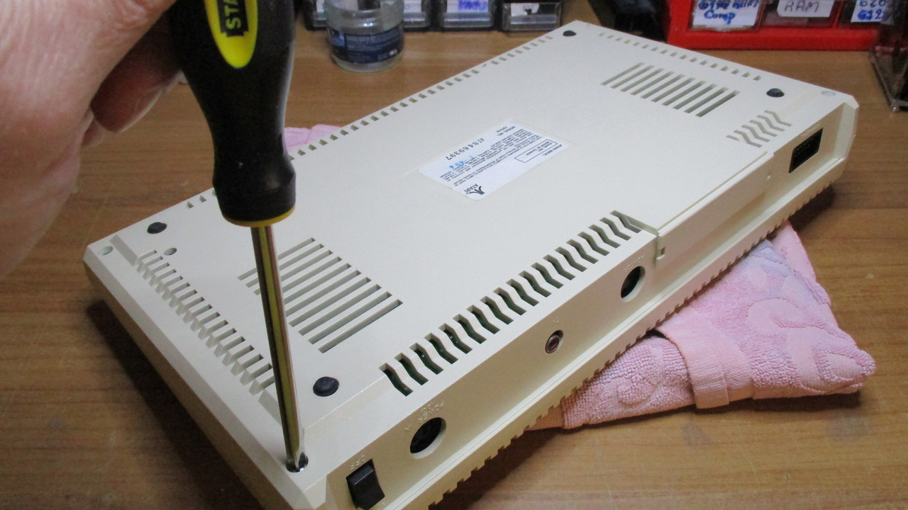

Κλείνουμε το καπάκι, πάντα επάνω σε μαλακή πετσέτα για να μην τραυματίσουμε πλήκτρα ή πλαστικά του πολύτιμου και αγαπημένου μας υπολογιστή.
Όλα πήγαν καλά!:thumbup:

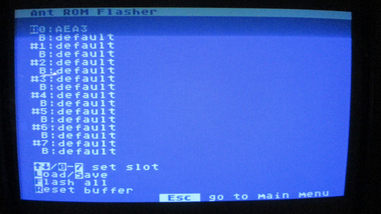

E, ναι λοιπόν! Όλα πήγαν ΑΨΟΓΑ, όπως εξάλλου ήταν και αναμενόμενο!
Κάνετε κέφι για λίγες φωτογραφίες; :) Πάμε...
Bad Apple (1MB Rambo version)

Ωραίο πράγμα ο αέρας ε; Γυαλίζει η πλακέτα σαν καινούρια! Ούτε μαυρίλες ούτε καψίματα!
