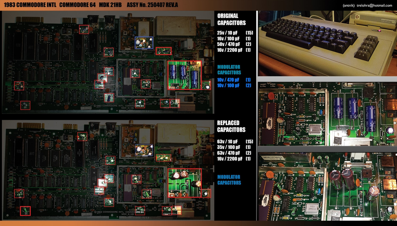

Το Σαββατοκύριακο είπα να βάλω στην άκρη λίγο τα pc (και πολύ καλά έκανες θα πει ο Geoanas :D ) και είπα να ξεκινήσω να αλλάζω κάνα πυκνωτή στα home. Αρχίζοντας λοιπόν να ξηλώνω πυκνωτές μου ήρθε μια ιδέα να φτιάξω ένα συνοπτικό χάρτη πυκνωτών για τα μηχανήματα που τουλάχιστον φτιάχνω. Κάτι που για κάποιον καινούργιο αλλά και για κάποιον παλιό μια γρήγορη υπενθύμιση δεν θα ήταν κακό να έχει. Φυσικά δεν θα σα δείξω πως αλλάζουν πυκνωτές γιατί θα μου πείτε «Έλα παππού μου να σου δείξω τα αμπελοχώραφα σου» Ας πούμε ότι είναι κάτι σαν τεφτέρι. Αν βρείτε κάνα λάθος σφυρίχτε παιδιά. Σίγουρα θα είναι τυπογραφικό γιατί τα μηχανήματα δοκιμάστηκαν από ένα πεντάωρο το καθένα.

Ψψψ άψογος λέμε! Τώρα που θα πιάσω και εγώ κολλητήρι θα τα χρειαστούμε! gogogogo! :)
Πολύ καλό Αντώνη, μόνο τις τιμές πυκνωτών αν θες τσέκαρε. Νομίζω ότι είναι μF ή uF και όχι mF (που προφανώς εννοείς μF), μιας και 1 mF = 1000 μF ;)
Για πες μας τι κάμερα χρησιμοποιείς και με τι ρυθμίσεις?
Έχεις δίκιο Νίκο. Είναι μF. Θα το ενημερώσω αύριο και θα το κάνω αντικατάσταση. Εννοείται φυσικά ότι όποιος θέλει το PSD για να κάνει κάτι αντίστοιχο ή αν θέλει να μου στείλει φωτός και στοιχεία να φτιάξουμε και για άλλα μηχανήματα που έχουν γίνει θα ήταν χαρά μου.

Χρειαζόταν ένας τέτοιος οδηγός πυκνωτών...θυμάμαι ότι το συζητούσαμε και με τον Νίκο (nkary) παλιότερα !

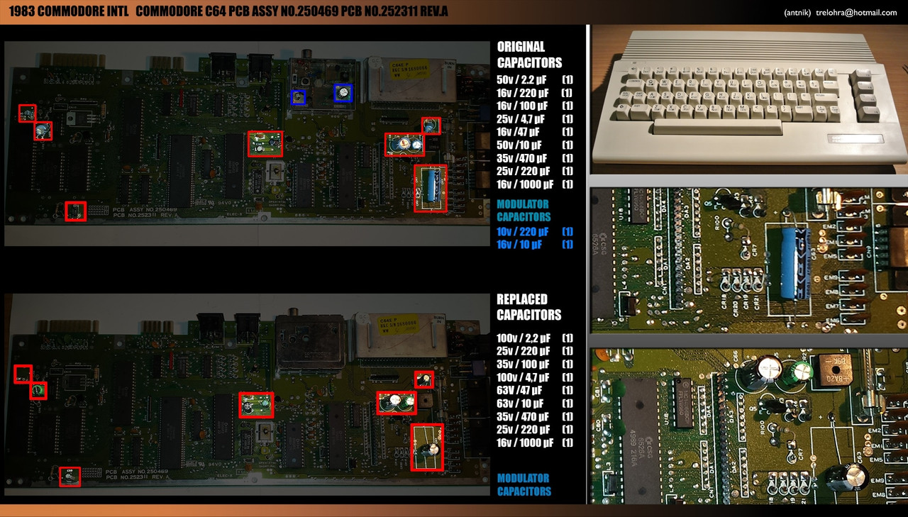

Και επειδή γίνετε χαμός στα commodoria με τα ASSY και τα Revision, ακόμα ένα διαφορετικό 64αρι (ψωμιέρα) με άλλο setup.

Ωραίος :)
θα κοιτάξω να δω τι φωτος εχω να σου στειλω αν θες και από τα δικά μου, αλλά δεν νομίζω να έχω τραβήξει από κατακόρυφη θεση :(
