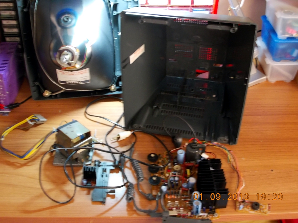

Αφού ξεπέρασα το αρχικό σοκ και δέος αποφάσισα .....να τον κάνω κομμάτια. Ήταν τέτοια η μανία καταστροφής και το αμόκ μου :crazy: ... που κοιτάξτε τι έπαθε το δύστυχο monitor :mrgreen: !

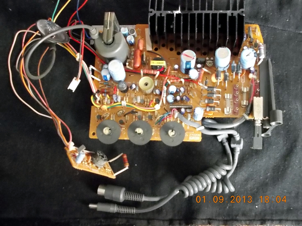

Ξεκινώντας με το monitor έπρεπε οπωσδήποτε να επιμεληθώ τους πυκνωτές και να καθαρίσω τα ρυθμιστικά ποτενσιόμετρα γιατί η αλλαγή φωτεινότητας / έντασης μαρτυρούσε πολύ έντονα την φθορά του χρόνου !

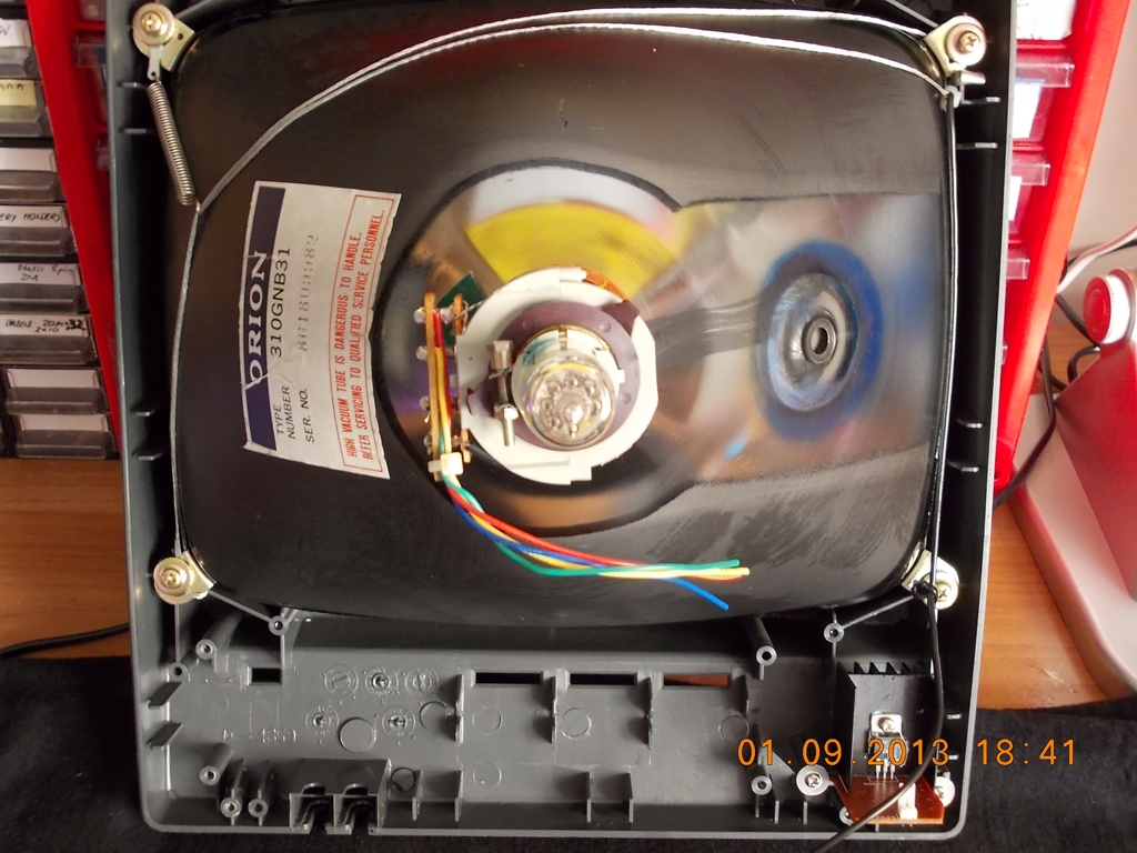

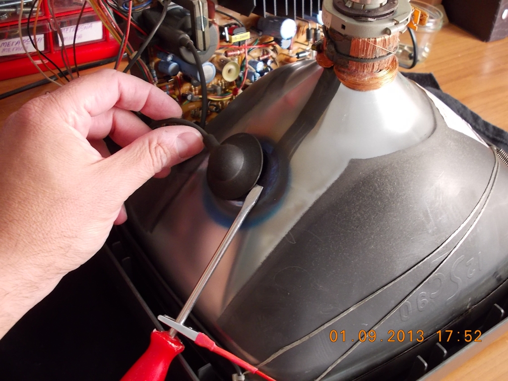

Ξεκίνησα με ένα ξεγυρισμένο discharge της οθόνης γιατί δεν είχα καμία όρεξη να γίνω ψητός.
Αφού ξεκούμπωσα τα πάντα, έπρεπε να αποσυνδέσω τελείως το μπροστά τμήμα κόβοντας τα τέσσερα καλώδια (πράσινο και κίτρινο για vertical deflection, μπλε και κόκκινο για horizontal deflection). Αργότερα στο κλείσιμο, εφάρμοσα συνδετικό κονέκτορα.

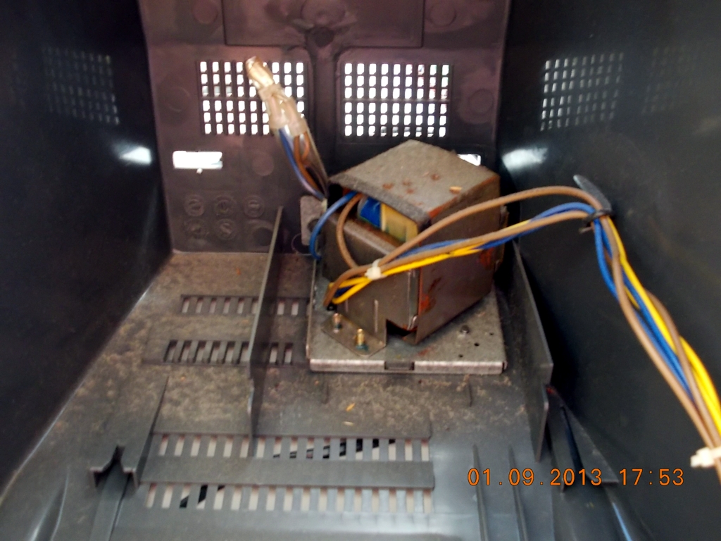

Πριν την καθαριότητα με εμφανή σημεία οξείδωσης και αρκετή σκόνη.

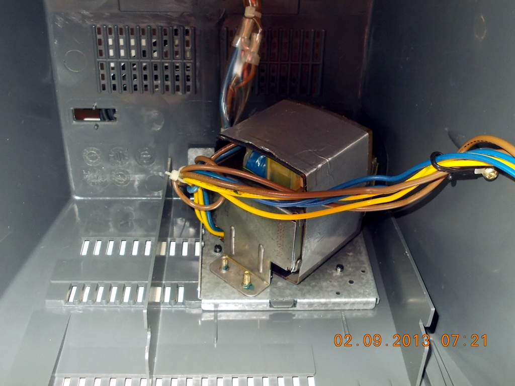

Μετά το πέρασμα του άσπρου σίφουνα, με αρκετό τρίψιμο και εφαρμογή αυτοκόλλητης ταινίας αλουμινίου πάνω στην καλύπτρα του μετασχηματιστή.
Το κουτί γυαλίζει (εσωτερικά και εξωτερικά) και μπορείς να καθρεφτιστείς μέσα του !
Η πλακέτα του GT65 πριν την αλλαγή των πυκνωτών.
Μετά την αλλαγή των πυκνωτών, ένα βήμα πριν το κλείσιμο.

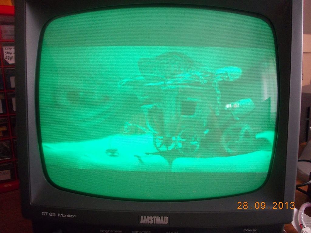

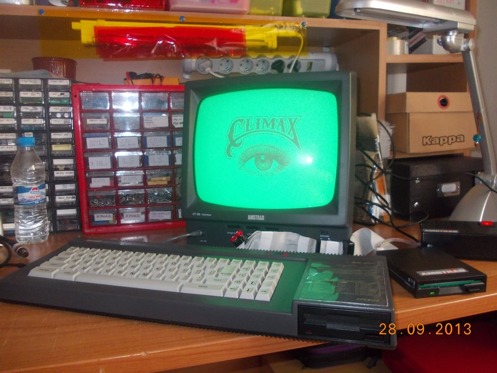

Μεγάλα γούστα με το εκπληκτικό demo, "CLIMAX-G" των "Les Sucres en Morceaux" ( http://cpc.sylvestre.org/ ), ειδικά φτιαγμένο για πράσινο monitor ! Θαυμάστε !!

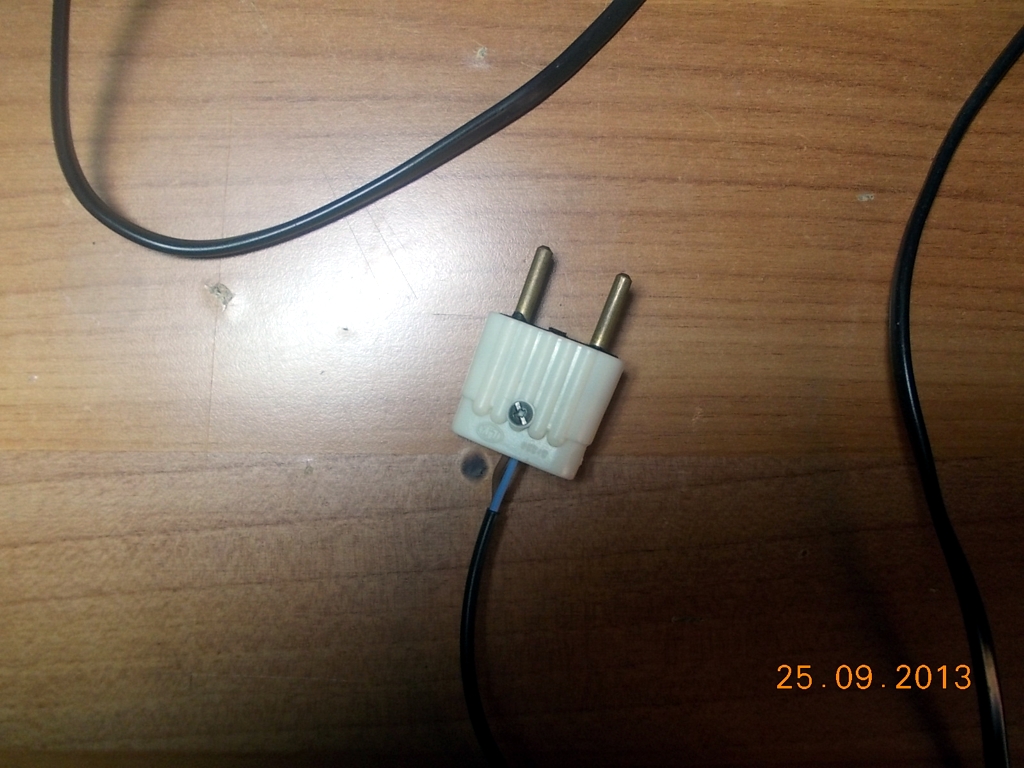

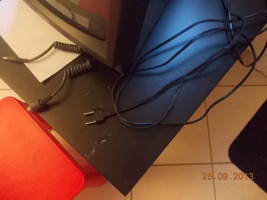

Αααα...για το τέλος κράτησα και την αλλαγή του φις τροφοδοσίας σε ένα πιο "ηλεκτρονικατζίδικο" από εκείνο της παλιάς λάμπας κομοδίνου που κάποιος του είχε εφαρμόσει (βιαίως :lol: ) στο παρελθόν !

* Πραγματικά, άρχισα να το αγαπώ αυτό το μηχανάκι...ειλικρινά !

... ελπίζω να μην πέταξες το καρα-ρετρό φις που είχε η οθόνη! :lol:

Λεωνίδα το φις έχει κρατηθεί σε ειδικό ξυλόγλυπτο κουτάκι και θα διαφυλαχτεί ως κόρη οφθαλμού, παρακαταθήκη για τα παιδιά μου...έτσι κι αλλιώς δε βλέπω να κληρονομούν τίποτα άλλο από εμένα ! :lol:

ΩΧ! Το καλώδιο με το πριζάκι με τσάκισε!!! Ντρέπομαι να το παραδεχτώ αλλά και το δικό μου Amstrad monitor έχει ένα ακριβώς ίδιο.... :oops:

Αυτό που μου είπες για το μπριζάκι είναι λίγο ύποπτο...λες να ήταν "δάκτυλος" της Ελληνικής αντιπροσωπείας Amstrad και να αλλάζαν τα φις :?: :think:
Μπα ρε παίδες η δική μου έχει το κλασικό

geoanas , πώς έκανες ακριβώς το discharge της οθόνης;
Θέλω να βάλω χέρι σε μια 14αρα τηλεόραση να δω γιατί το headphone-out βγάζει μόνο βόμβο και η οθόνη είναι στη μέση :lol: , ως τώρα δεν το κοίταξα γιατί δεν ήξερα πώς γίνεται discharge.... απλά γειώνεις;
7,361
Ακριβώς.
Χρησιμοποιείς κατσαβίδι με πλατιά μύτη και το ένα άκρο του καλωδίου με το aligator clip το έχεις "δαγκωτό" στο κατσαβίδι ενώ το άλλο σε μια βίδα ή κάπου στο σασί (σε καλή γείωση και μακρυά από την πλακέτα).
"Γλυστράς" το κατσαβίδι κάτω από την βεντούζα ακουμπώντας την μύτη του στις μεταλλικές ακίδες και ακούγεται χαρακτηριστικός ήχος (πολλές φορές δεν ακούγεται και τίποτα), επαναλαμβάνεις 2-3 φορές και μετά είσαι έτοιμος να αφαιρέσεις την βεντούζα και να δουλέψεις.

Αλλά άμα γειώσουμε στο σασί δεν πειράζει?
7,361
Γείωσε όπου θέλεις αλλά .... μακριά από την πλακέτα !
Δηλαδή σε ένα πολύπριζο θα είμαι οκ αν γειώσω?
7,361
Τι εννοείς σε πολύπριζο ? Το καλύτερο είναι πάνω σε μια χοντρή βίδα ή στο μεταλλικό frame που συγκρατεί την οθόνη.
Μιλάμε για αρκετά volts ηλεκτρικού φορτίου, αποθηκευμένου μέσα στο tube...
Να πιάσω το κορκοδιλάκι στα σιδεράκια του πολύπριζου

geoanas ευχαριστώ για το βίντεο :mrgreen:
Δεν βλέπω το λόγο αυτό που λέει ο nkary να μη δουλέψει, προϋποθέτει όμως το πολύπριζο να έχει όντως γείωση... στο σπίτι μου πχ δεν είναι όλες οι πρίζες με γείωση :oops:
ε ναι φυσικά Λεωνίδα. Επίσης καλό είναι να μην υπάρχει άλλη συσκευή πάνω στο πολύπριζο?
Και στα καλοριφέρ του σπιτιού δεν θα μπορούσα να γειώσω?

Ακριβώς, αυτό που είπε ο Λεωνίδας είναι πολύ σωστό !
Νικ και στο καλοριφέρ ακόμα καλύτερα, το πολύ να τινάξεις τον διαχειριστή στον αέρα :twisted: :lol: :lol:
Για πόσα volt μιλάμε ρε παιδιά?
Θα το κάνω σε μια οθόνη ενός Macintosh SE
