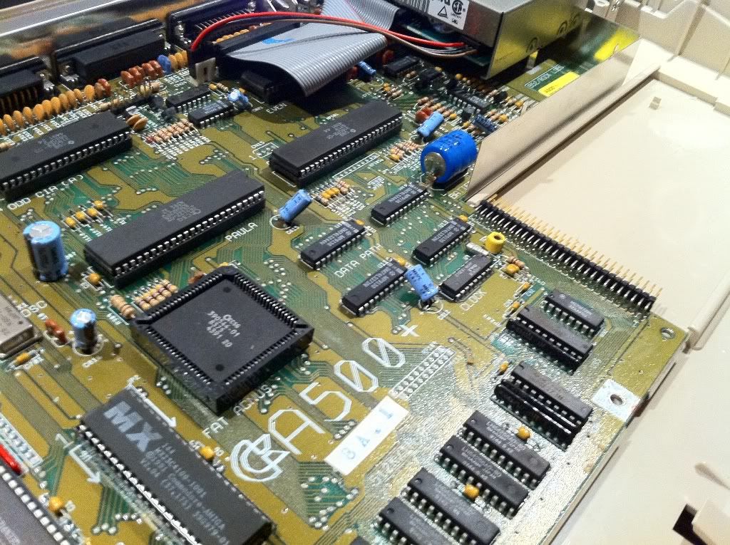

Σε πολύ καλή κατάσταση και με 1 ΜΒ chip ram.

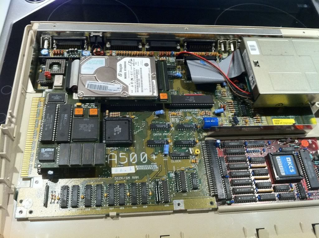

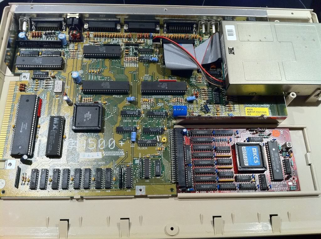

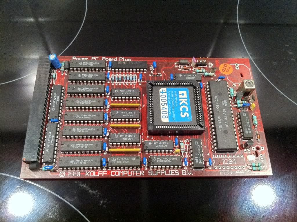

Θέλουμε όμως να έχουμε 2 ΜΒ chip ram. Τι κάνουμε; Είπε κάποιος Mini Megi Chip; Όχι....Στο μισό ίσως και λιγότερο κόστος και με τα ίδια μοναδικά αποτελέσματα....KCS Power Board plus!!!

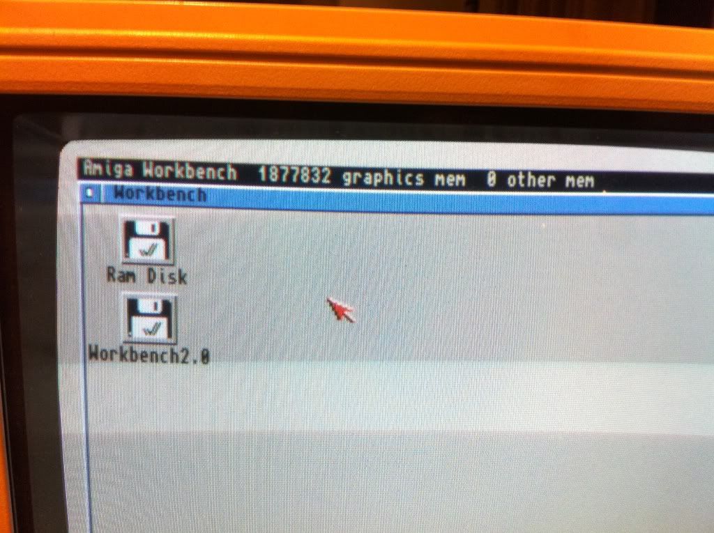

Βάλαμε την κάρτα. Για να δούμε και την μνήμη....
Όλα καλά. 2 ΜΒ Chip ram και workbench 2.0

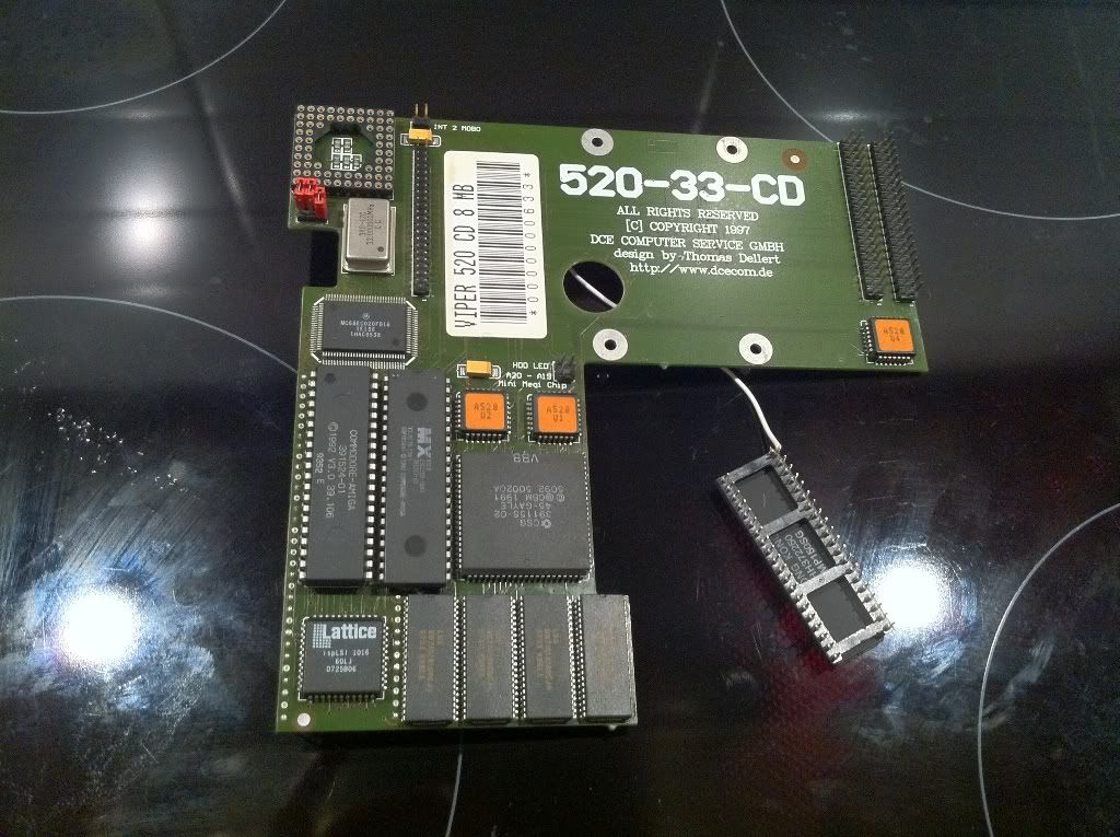

Viper 520CD!
Ένας από τους πλέον ολοκληρόμενους accelerators κατ' εμέ, μιας και σε μια μόνη κάρτα έχουμε: 68020@33 με δυνατότητα FPU, ROM 3.0, 1 Χ 2,5" IDE, 2 X 3.5" IDE και 8 ΜΒ μνήμης. Δεν είναι ο πιο γρήγορος αλλά δεν χρειάζεται εξωτερικούς σκληρούς ή άλλες ταρζανιές και αφήνει την 500άρα στην κλασσική της ομορφιά. Ιδανικό από WHDLOAD μέχρι και για να δοκιμάσεις λίγο και OS 3.9 (λέμε τώρα)

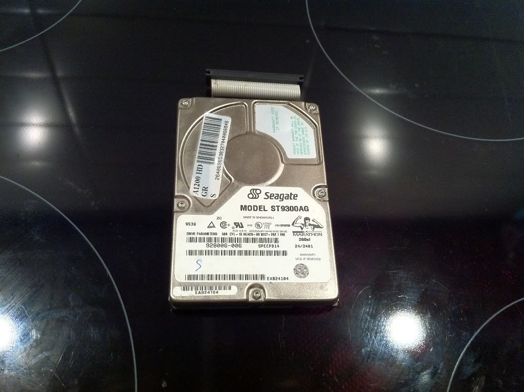

Σκληρός δίσκος 2.5" 262ΜΒ για να κάνουμε τις δοκιμές μας με WB 3.0 και να δούμε αν όλα πάνε καλά.

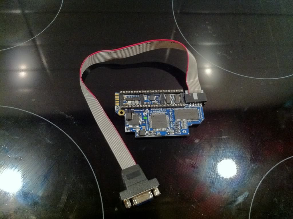

Καλό το 1084 αλλά ακόμη καλύτερο και το φως μας μιας και είμαστε και κάποιας ηλικίας. Να βάλουμε και κανένα indivision scandoubler ECS για κανένα καλύτερο/ξεκούραστο μόνιτορ; Και δεν βάζουμε! Τώρα που πήραμε φόρα θα σταματήσουμε;

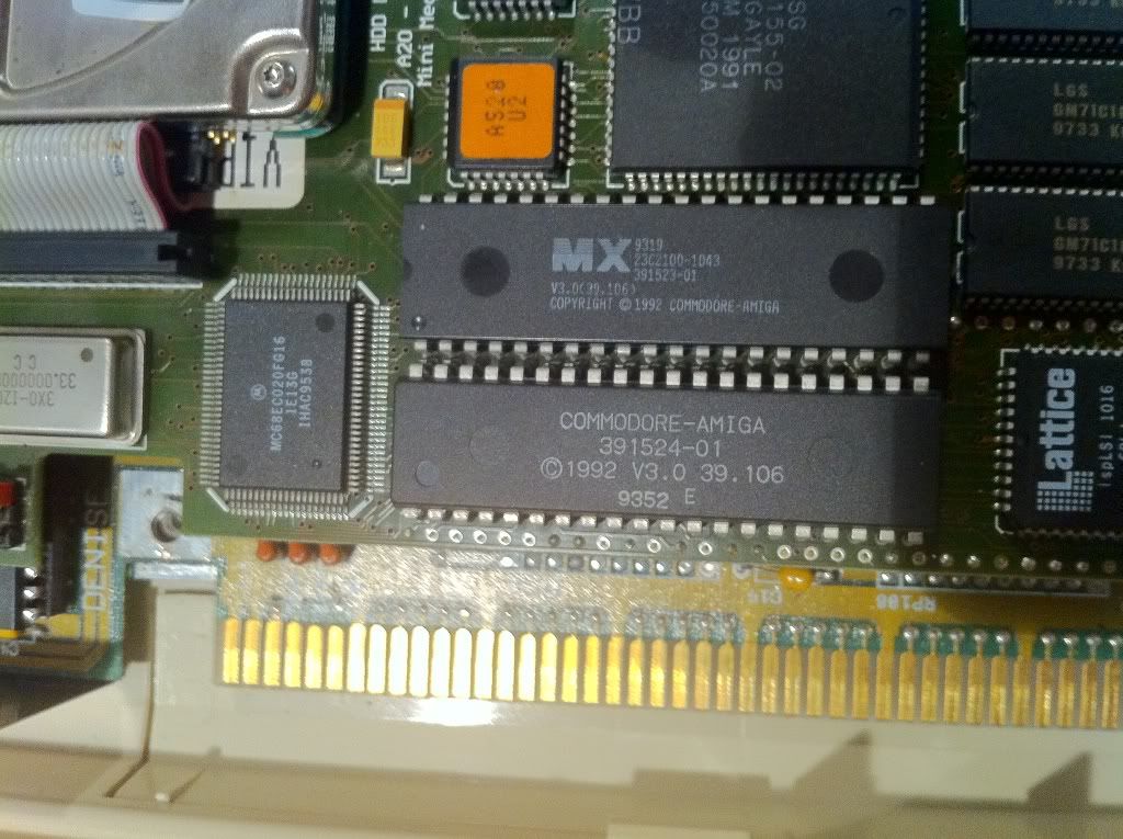

O accelerator μπήκε!
Workbench/kickstart 3.0 και 2 ΜΒ Chip/8 MB Fast

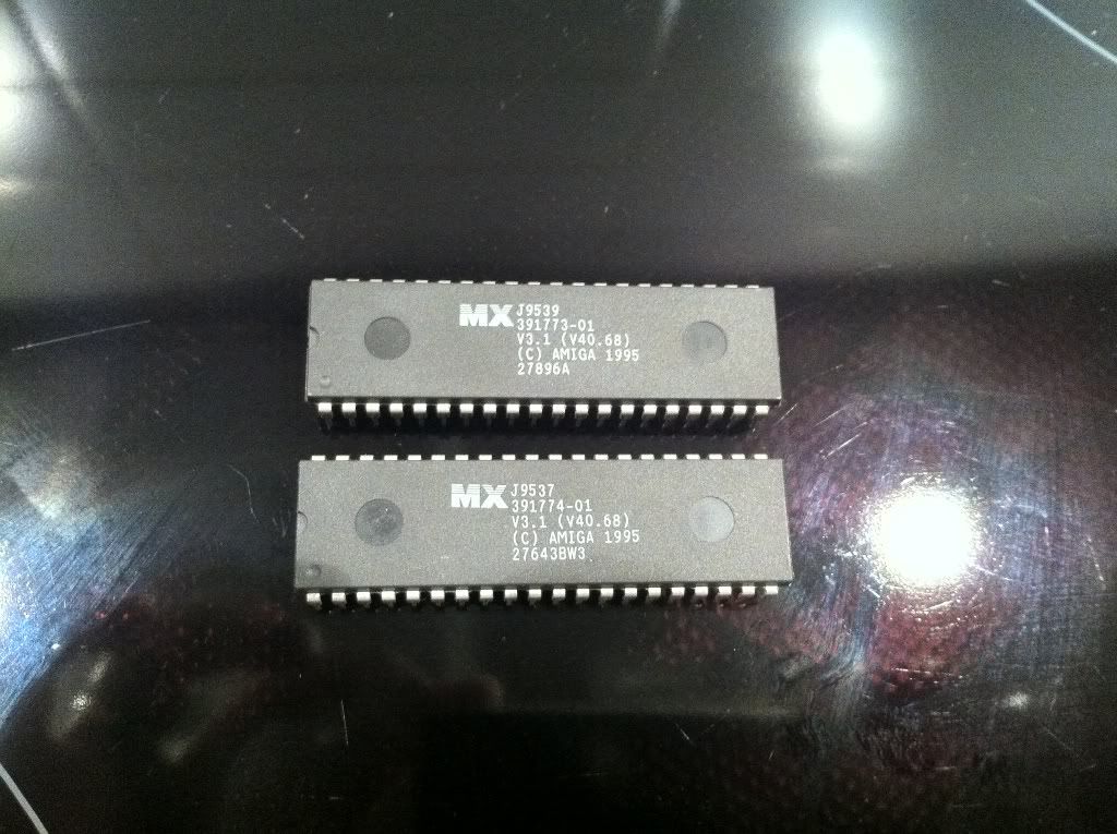

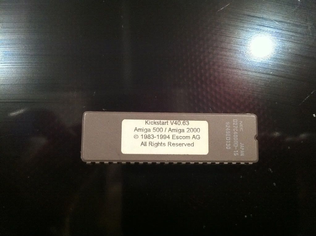

Καλά μέχρι στιγμής, αλλά μήπως να πάμε σε OS 3.9? Να πάμε, αλλά οχι με ROM 3.0, θέλουμε νέες ROMS 3.1.
Πήρα λοιπόν ROM 3.1 για να μπεί στην 500άρα και ο viper να μην βλέπει την δική του 3.0 ROM.
Μετά όμως έμαθα ότι έτσι είναι αργό το σύστημα (yeah right) μιας και διαβάζει 16bit το kickstart. Άρα, νέες roms από 1200 για να κολληθούν πάνω στον viper και να τις διαβάζει 32bit.
