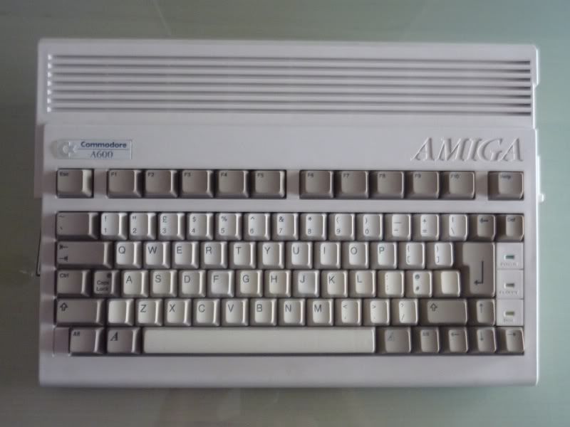

Η 600αρα

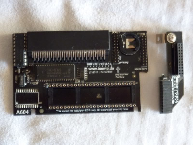

Α604 επέκταση μνήμης - πολυεργαλείο

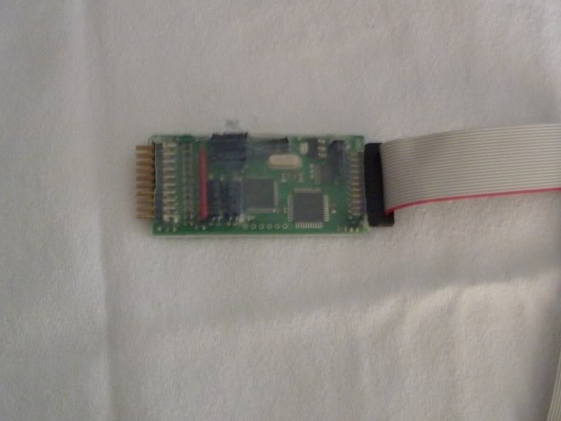

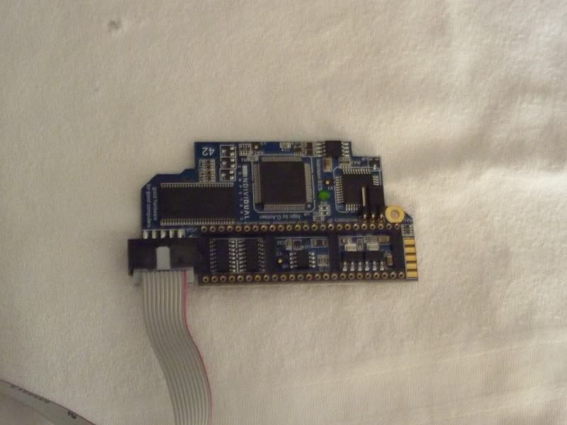

Indivision ECS SD/FF
Subway

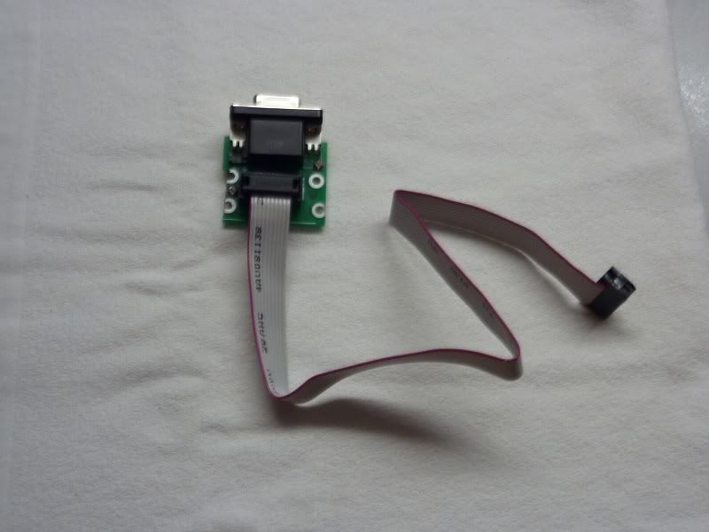

Indivision adapter (By Kipper2k)

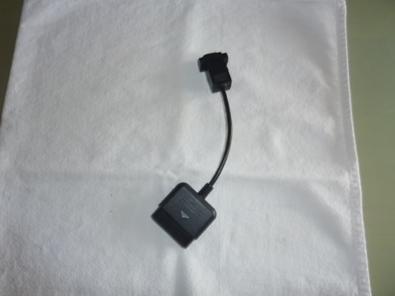

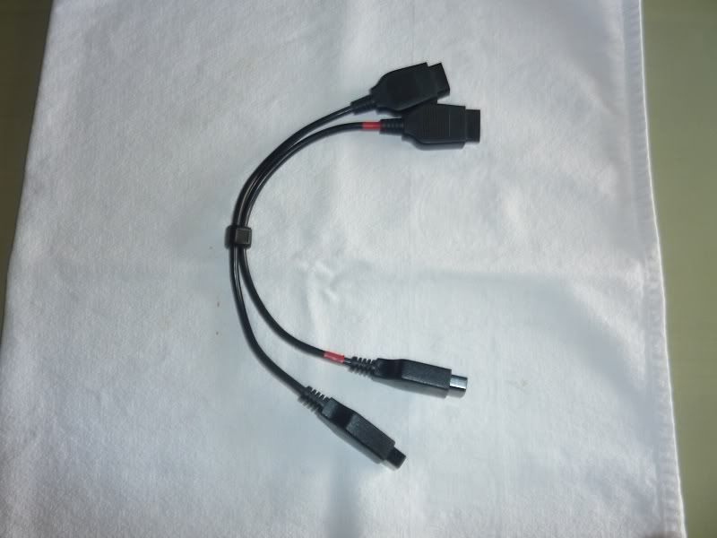

PSX Adapter cable
PSX Joypad

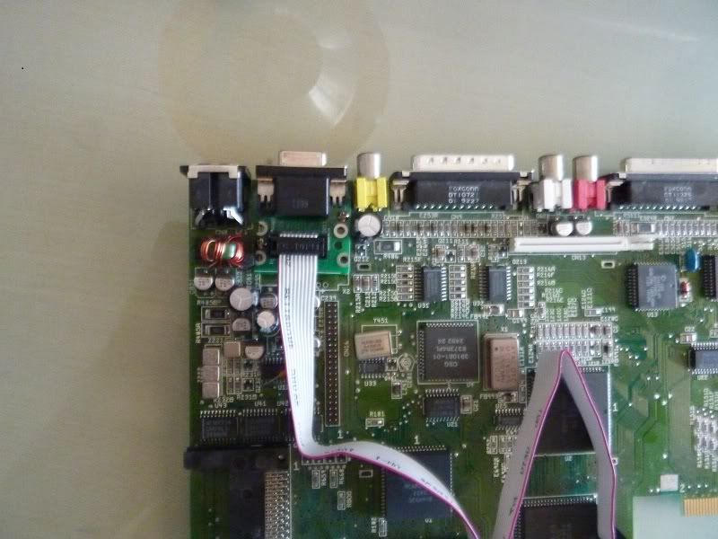

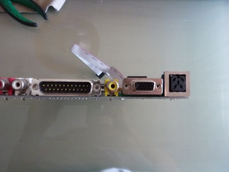

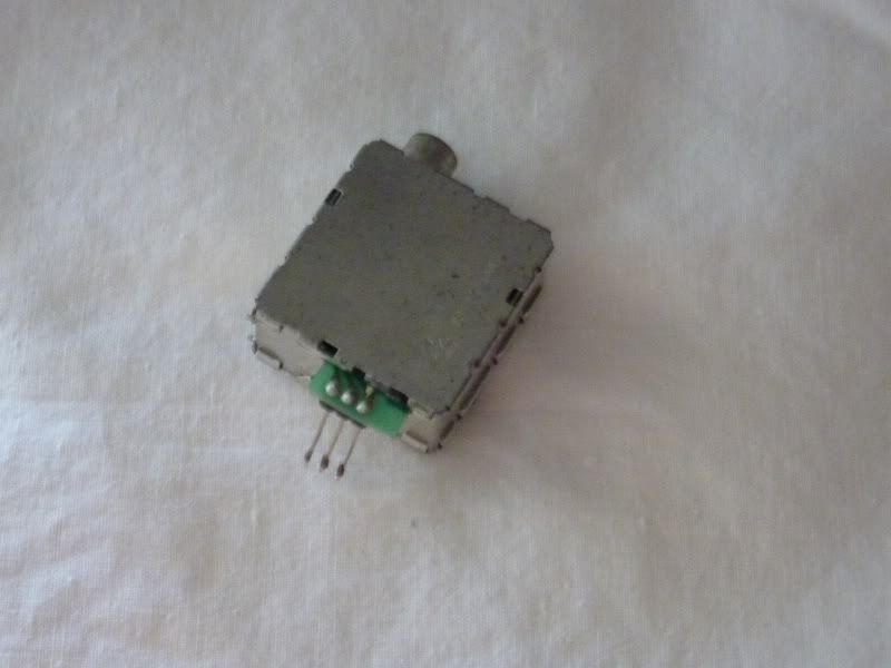

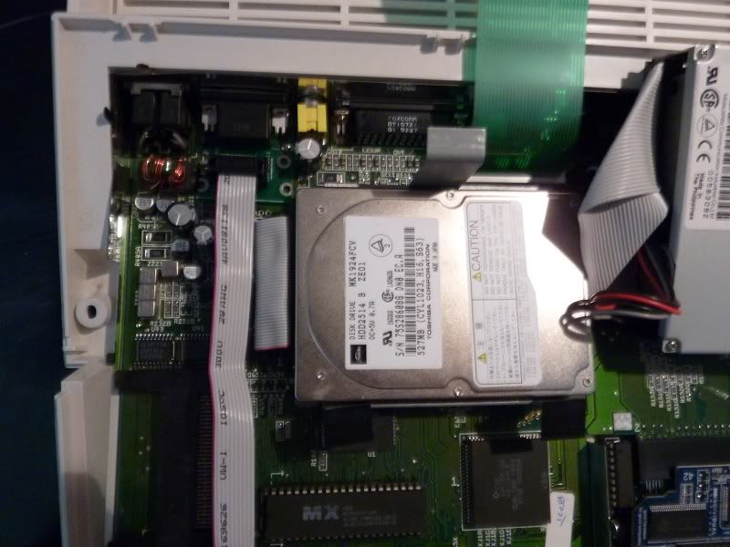

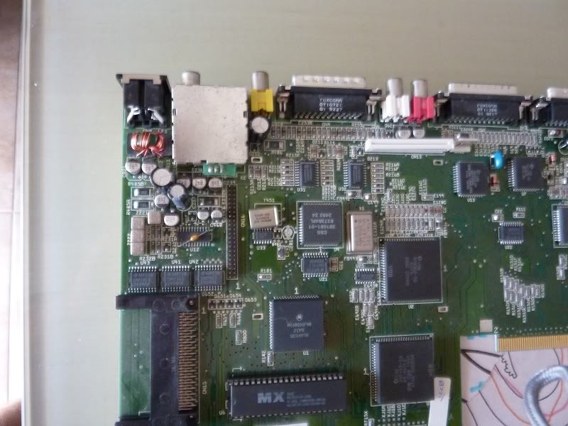

Πρώτο βήμα να βγεί ο άχρηστος RF modulator για να μπεί ο indivision adapter
Μετά από λίγη ώρα....
Ώρα να μπεί ο adapter
Πολύ ωραία εικόνα...η 600αρα με υποδοχή VGA....

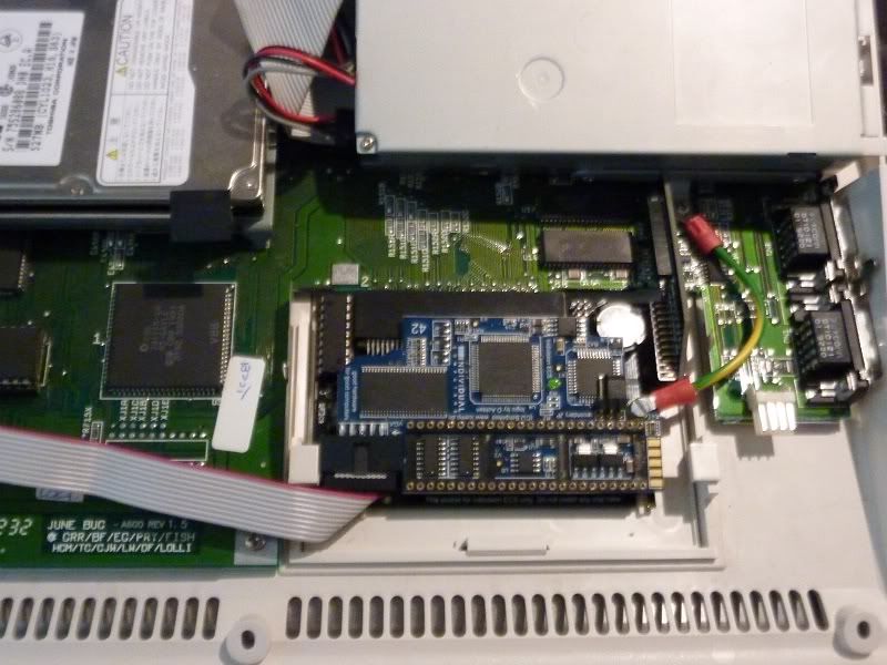

Δεύτερο βήμα. Να μπεί η Α604 και ο scandoubler.
Ώρα για δοκιμή να δούμε τι κάναμε...

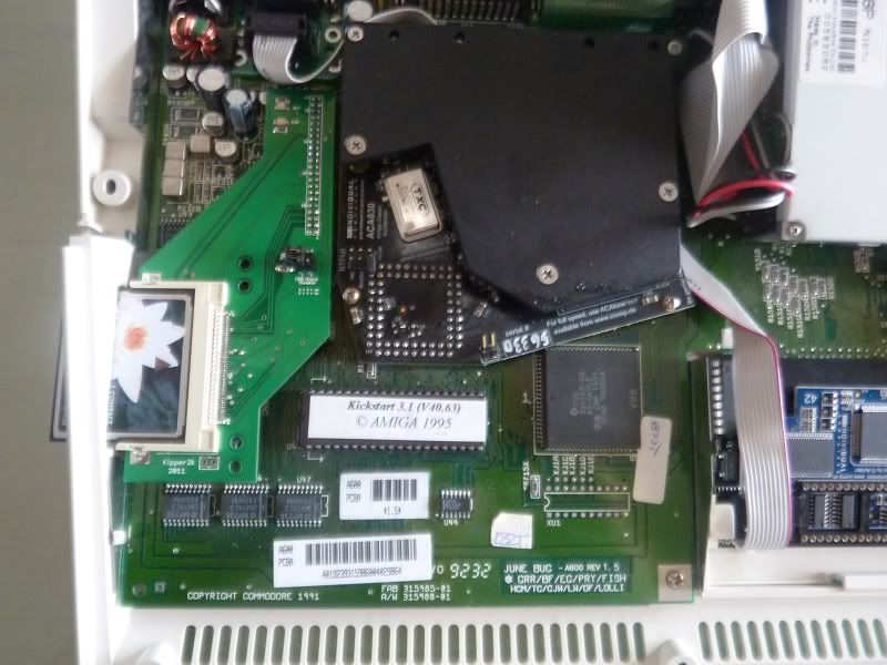

Indivision ACA 630
Kickstart 3.1

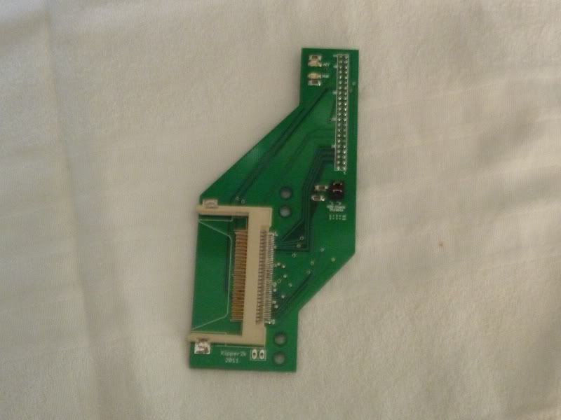

Ide to CF Extender
Ο extender θέλει μια επέμβαση στο σασί της 600αρας για να παίξει και επιτρέπει να βγάζουμε την κάρτα CF χωρίς να ανοίγουμε κάθε φορά ολόκληρη την αμιγκα. Επίσης είναι φτιαγμένος με τέτοιο τρόπο ώστε να μην έχουμε πρόβλημα με την ACA 630

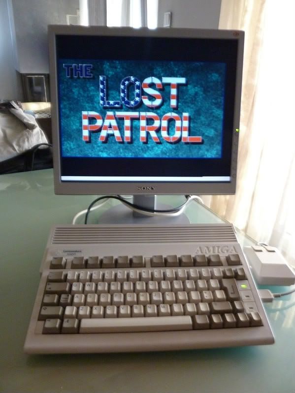

Η αμιγκα κομπλέ.

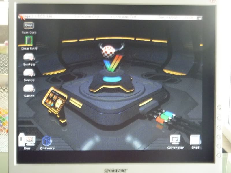

Μιας και τα έχουμε όλα αυτά, έριξα και ένα classicWB ADVSP πάνω...έτσι για το γαμώτο.
Για να μπορέσει στις θύρες τις 600αρας να μπεί ποντίκι και ο αντάπτορας για το PSX joypad χρειάστηκε και μια προέκαταση
