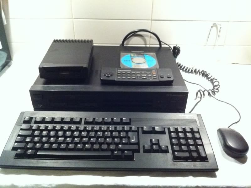

Πριν κανένα εξάμηνο πήρα ένα CDTV μιας και πίστευα ότι αυτός θα ήταν ένας όμορφος τρόπος να έχει κανείς την πολυαγαπημένη του amiga στο σαλόνι, στο εξωχικό, στην τουαλέτα, στο κρατητήριο ή όπου αλλού θέλει.
Είναι η μόνη wife approved amiga και το ήθελα για να το έχω για whdload. Για να φτάσει όμως ένα stock CDTV να παίζει whdload πρέπει να αλλαχθούν/προστεθούν κάποια πράγματα μέσα.
Ξεκινώντας με το stock CDTV λοιπόν...

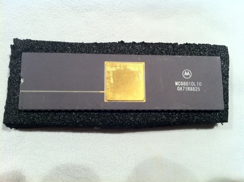

ξεκινάμε με αλλαγή της CPU σε 68010 (ceramic για το γαμώτο της υπόθεσης)

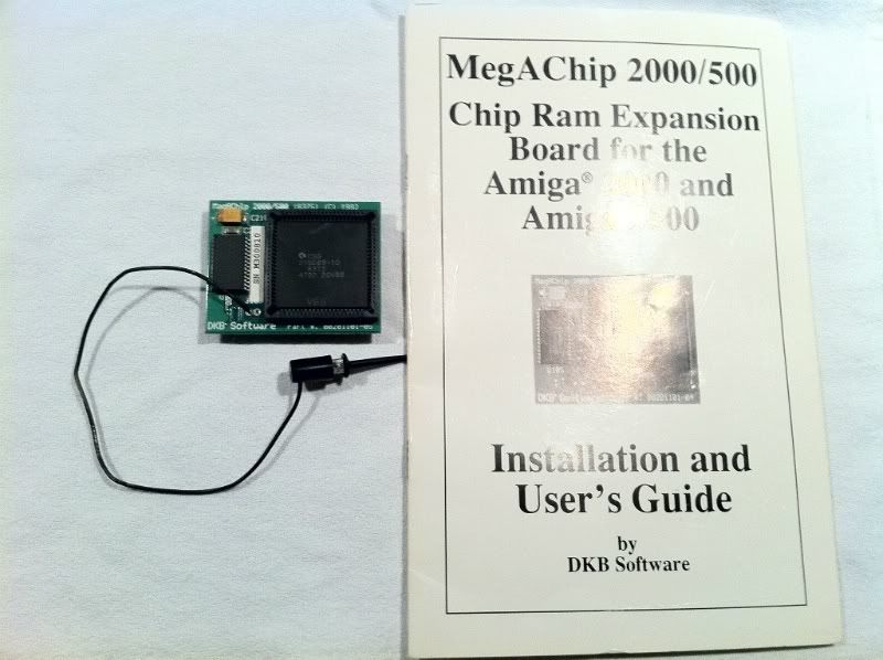

προσθήκη megachip (PAL) για να ανεβάσουμε την chipram στα 2ΜΒ

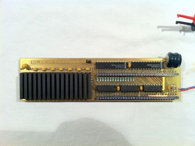

προσθήκη elbox CDTV/2 για να ανεβάσουμε την fastram στα 2ΜΒ

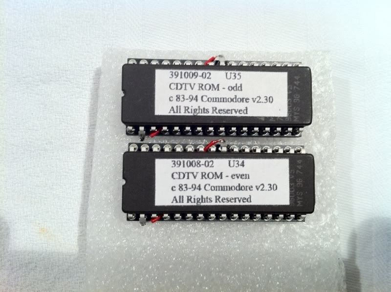

boot roms 2.30 για να αλλάξουμε kickstart να βάλουμε OS 3.X
kickstart 3.1 για να βάλουμε OS 3.X

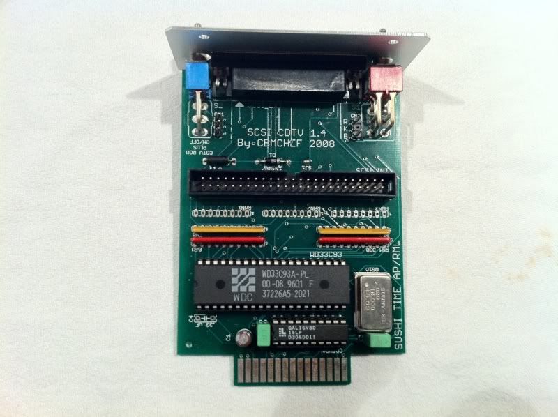

SCSI controller για σκληρό δίσκο

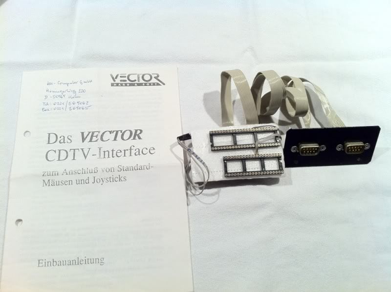

και joystick θύρες μιας και by default το CDTV δεν έχει
Για τις θύρες joystick υπάρχουν 2 επίσημες λύσεις. Μια το Briquette που έχει ο dony και μια αυτή που μας έρχεται από την Γερμανία. Η ονομασία θυμίζει κάτι από Birkenau (αυτό το DAS VECTOR σπάει κόκκαλα)

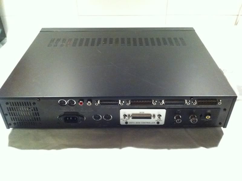

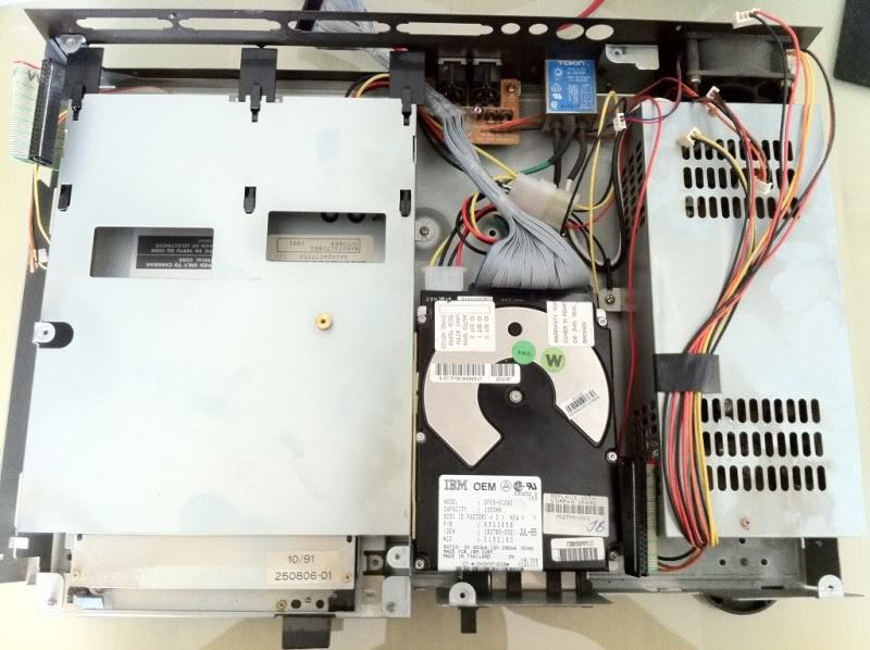

Ακολουθώντας τον υπερ-αναλυτικό οδηγό του dony περί εγκατάστασης σκληρού δίσκου σε CDTV, αφαιρούμε πρόσοψη και μητρική για να βάλουμε τον σκληρό δίσκο...
Το πιο σπαστικό κομμάτι στην όλη ιστορία μέχρι εδώ, το σουγιάδιασμα του καλωδίου SCSI για να γίνει στρογγυλό. Αν κόψεις κάποιο καλωδιάκι είναι μάλλον άχρηστο μετά το SCSI καλώδιο. Αν δεν έχεις ασχοληθεί με στατικό μοντελισμό μικρός μάλλον δεν έχεις και την υπομονή...:)
Εγκαταστάθηκε ένας SCSI 50pin 1 GB της ΙΒΜ με αυτό το γλυκό γουργουρητό που κάνει όταν δουλεύει που ακούγεται σε 3 ορόφους. Το καταλαβαίνεις αμέσως ότι λειτουργεί.
Η άλλη λύση που υπάρχει είναι SCSI->IDE bridge και μετά IDE-> CF αλλά εκεί μιλάμε για άλλα κόστη και μεγάλη πιθάνοτητα μέχρι να το σετάρεις όλο αυτό να έχεις πετάξει το CDTV από το μπαλκόνι καμιά 10αρια φορές.

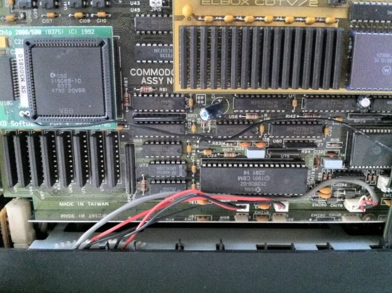

Αφού ξαναβάλουμε μητρική και πρόσοψη, θα βάλουμε σιγά-σιγά και τα υπόλοιπα κομμάτια.

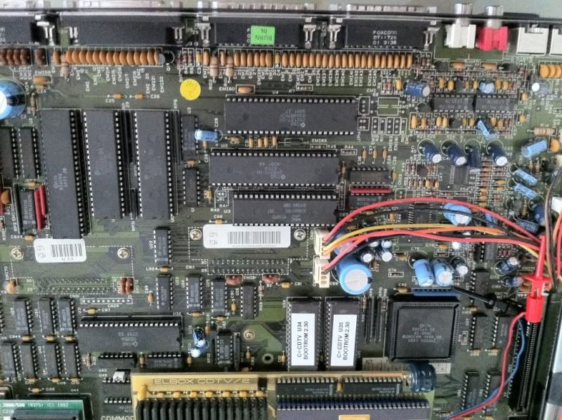

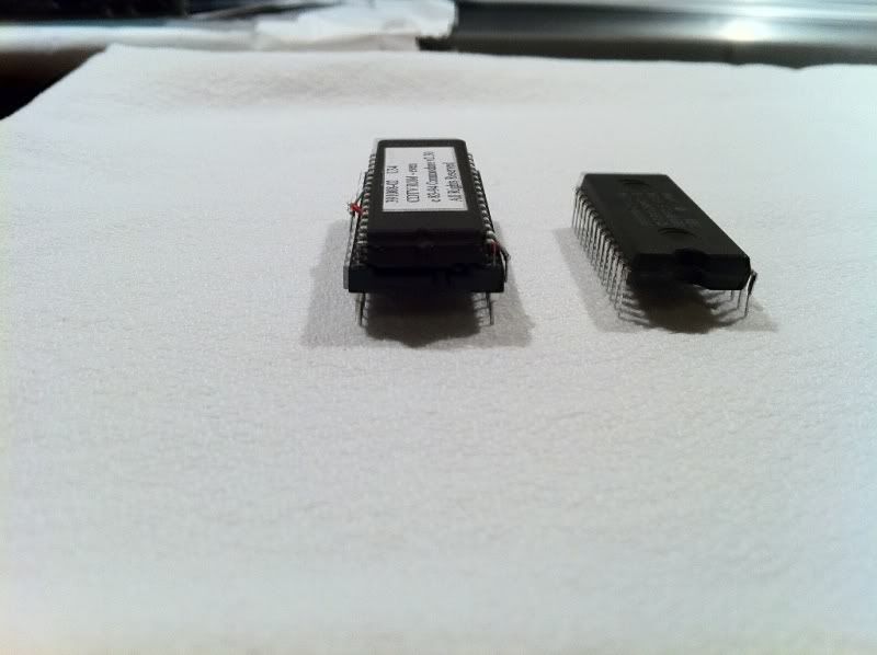

Εδώ έχουμε και το πρώτο μας πρόβλημα. Οι στοκ ROMS σε σχέση με τις 2.30 έχουν διαφορετικό ύψος
Οπότε και όταν πάμε να κουμπώσουμε την μνήμη elbox δεν μπορούμε. Η λύση; Αγορά νέων roms που δεν έχουν crossed pins και είναι χωρίς socket οπό amibay.

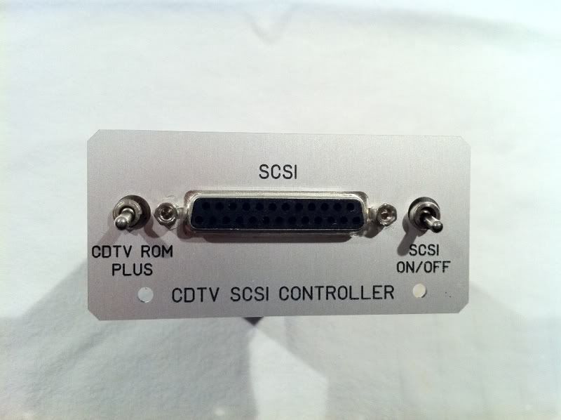

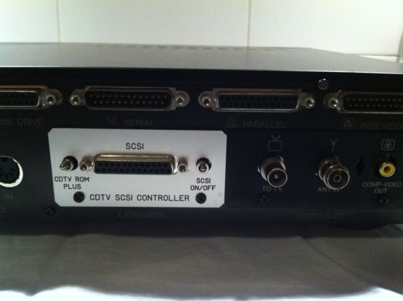

Κλείσιμο το CDTV και εγκταστάση SCSI controller

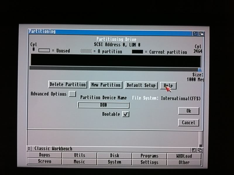

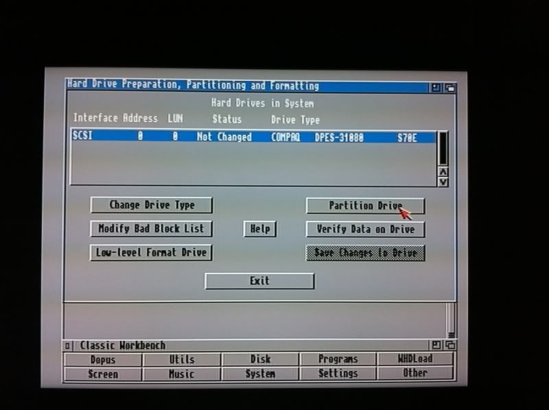

Ξεκινάμε να σετάρουμε σκληρό.
Ένα χορταστικό partition του 1GB...(και σε περίπτωση που θέλει να κάνει validate να κάνει 37 χρόνια :) )

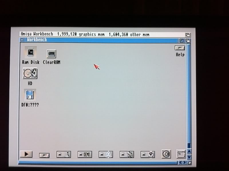

ClassicWB για λειτουργικό

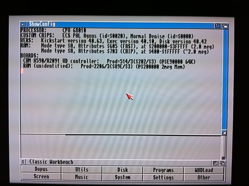

και showconfig

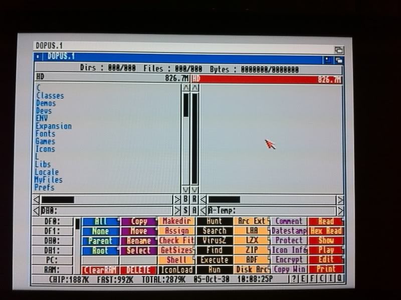

Directory Opus για να αντιγράψουμε και κανένα παιχνιδάκι

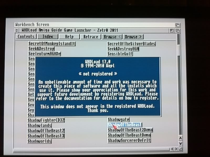

Ολά καλά μέχρι στιγμής, αλλά whdload δεν βλέπω...

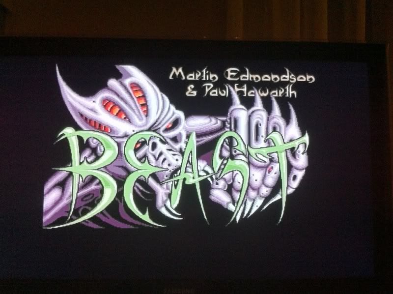

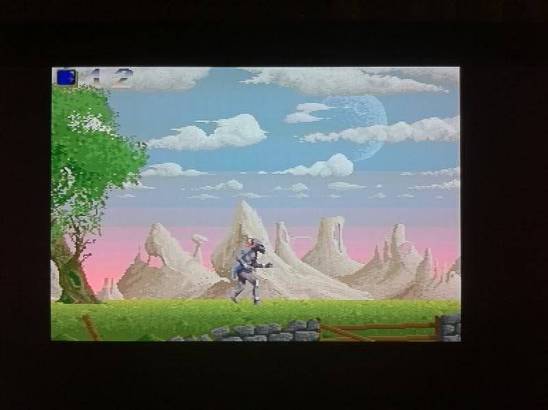

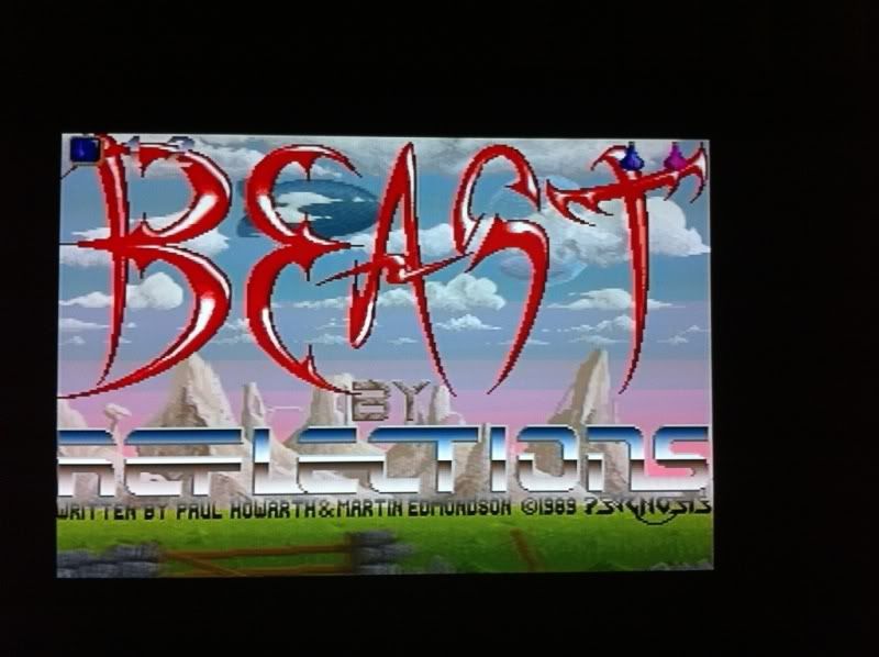

και ναι... shadow of the beast!
πλημμυρίζει το σαλόνι από την φανταστικότερη μουσική σε παιχνίδι

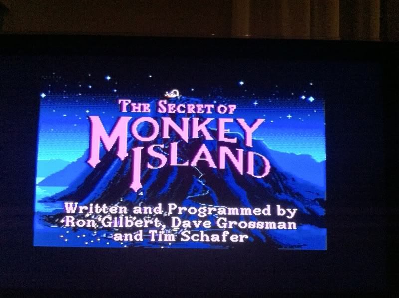

Monkey Island κανείς;
