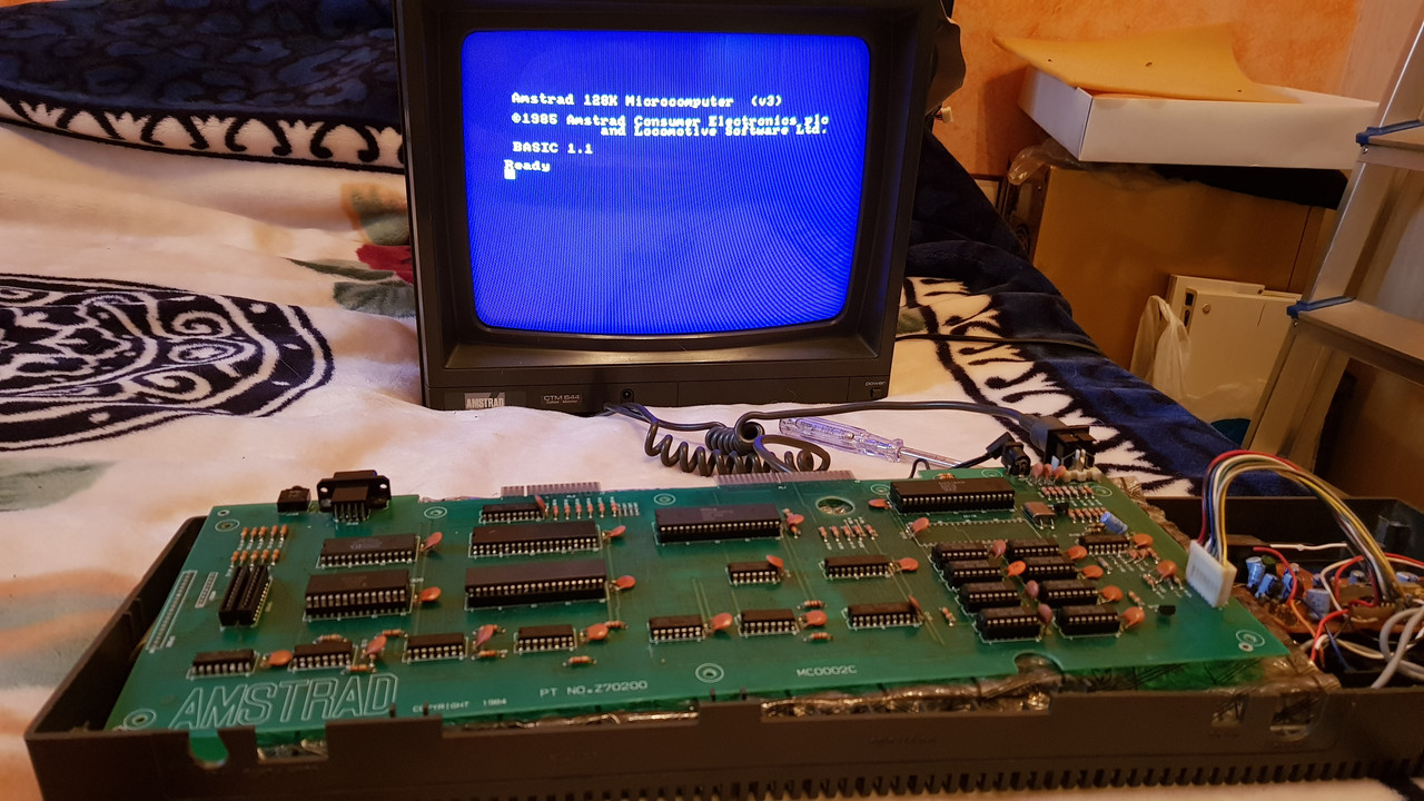

Μιλούσαμε το απόγευμα με τον καλό μου φίλο, τον @Vincent σχετικά με την επιτυχή έκβαση στις προσπάθειες αποκατάστασης δυο άρρωστων, αγαπημένων του (και δικών μου) μηχανημάτων. Συγκεκριμένα ενός CPC 464 και ενός CPC 6128
Ο πρώτος έπασχε από ένα καμένο RAM IC όπως επίσης και ROM failure. Με μια αντικατάσταση το θέμα λύθηκε.
Παραπάνω, το μηχάνημα χαίρει άκρας υγείας! Well Done @Vincent :thumbup:
Ο δεύτερος, ο CPC 6128 , κι εκεί είναι όλο το ζουμί, παρουσίαζε πολύ περίεργα συμπτώματα. Για να γίνουμε πιο συγκεκριμένοι, το μυστήριο θέμα ήταν ότι σε κάποια 128Κ games δεν είχε ήχο στο intro αλλά και μέσα στο παιχνίδι δεν ακουγόταν τίποτα άλλο παρά μόνο white noise και κάποια σκόρπια bleeps.
Εύκολη επέμβαση, θα ακουστούν να λένε πολλοί, μεταξύ αυτών φυσικά κι εγώ. Μια αλλαγή στο AY chip ήχου και ΠΑΦ...σαν καινούργιος!
-Αμ, δε! Χε!Χε!Χε! :D
Εδώ βρίσκεται και ο βασικός λόγος του παρόντος post, που ο @Vincent μου έδωσε την άδεια να δημοσιεύσω και να κάνω γνωστό, μπας και καταφέρει να λύσει τα χέρια σε παρόμοια προβλήματα που και άλλοι φίλοι ενδεχομένως συναντήσουν και βρεθούν σε αδιέξοδο.

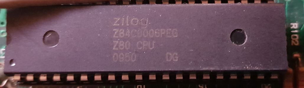

Η αιτία εστιάζεται στον Z80. Είναι από τις περιπτώσεις που ο διάβολος κρύβεται στην λεπτομέρεια. Ο συγκεκριμένος λοιπόν Z80 που φορούσε το μηχάνημα ήταν CMOS και ΟΧΙ NMOS όπως θα ήταν το σωστό και πρέπον, αυτό που ο κατασκευαστής είχε προβλέψει και σχεδιάσει εξαρχής. Η διαφορά είναι μικρή αλλά ουσιώδης και αφορά τι μπορεί και τι δεν μπορεί να βγάλει καθείς ως OUT.
Από arnoldemu
NMOS:
OUT (C),0
LD A,R/LD A,I -> P/V flag is cleared if interrupt is received during the execution of these commands.
CMOS:
OUT (C),0 actually does OUT (C),255
LD A,R/LD A,I -> no bug
O @Vincent αφού, όπως μου ανέφερε, έβγαλε φωτογραφίες από όλες τις μητρικές των CPCs, διαπίστωσε με το έμπειρο μάτι του τον "αλλιώτικο" Z80. Αυτόν εδώ, τον παρείσακτο:
Αμέσως συμβουλεύτηκε, ψάχνοντας με υπομονή, σχετικό άρθρο στο εξαιρετικό CPC Wiki κι έτσι βρέθηκε η άκρη. Το link παραθέτω ευθύς αμέσως, προς γνώση και τεχνική εμπειρία:
http://www.cpcwiki.eu/forum/amstrad-cpc-hardware/z80-cpu-nmos-or-cmos/

Οπότε...ο συγκεκριμένος tse-pe-giou είχε αλλαχθεί απο τον προηγούμενο χρήστη (κακώς) με CMOS μοντέλο εξου και τα προβλήματα στον ήχο ε ; Πονηροοοοοοοο και υπουλλοο!!!!

Ναι έτσι όπως τα λες είναι.
Ο αρχικός μου CPC είχε ένα θέμα καιρό τώρα (να και ο τρίτος)
Έτρωγα locks, γκρι borders με μαύρο μοτίβο μέσα, artifacts και ήχους από τον OMRON switch για το κασετόφωνο.
Τα περισσότερα ολοκληρωμένα τα έχω σε sockets γιατί είχα καταφέρει να τον ψήσω... μέτρησα τρεις φορές το 5V του PC psu και τέλος έβαλα το reverse 12V.
Από τότε νομίζω πως δεν είναι πια ο ίδιος γιατί έχει μοσχεύματα.
Τέσπα στο θέμα μας.
Τον έκανα ένα μπανάκι και μάλλον εξαφανίστηκε τελειώς η flux, παίζει μια χαρά.
