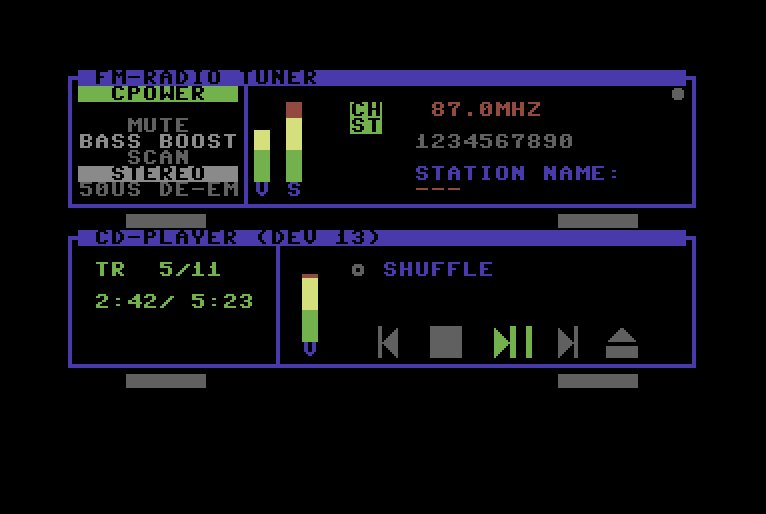

Ένα χαριτωμένο και απλό project για C64. Φτιάξτε ένα ραδιόφωνο και συνδέστε το μέσω της user port στον C64. Τρέξτε το πρόγραμμα που επιμελήθηκε ο δημιουργός του project, Timo Voutilainen και ..."Να παίζει το τρανζίστορ...τ'Αμερικάνικα..." :thumbup:
Το ραδιοφωνάκι βασίζεται πάνω στο module που έχει ως καρδιά ένα από τα RDA5807SP ή RDA5807P chips και μπορούμε να βρούμε πολύ φτηνά στο Ebay.
Το βασικό module, κοστίζει γύρω στα 5 Eur
Screenshot από το πρόγραμμα

Σε περίπτωση λοιπόν που έχετε το συγκεκριμένο RDA5807 (Radio Module) και τρέχετε GEOS, τότε η συγκεκριμένη εφαρμογή θα σας λύσει τα χέρια ;)
FM Radio app [GEOS] v.0.2
Πηγή / Download : https://sites.google.com/site/dividedbit/home/c64-projects/fm-radio-app-for-geos
Installing application:
1. Copy geosfmradio.prg into your GEOS boot floppy
2. Load GEOS: load"geos",8,1
3. Once GEOS has booted - use CONVERT utility to convert geosfmradio.prg into GEOS format.
4. Run "FM-RADIO" application
Notes:
- You may save the current configuration (stored channels and other settings) but I have only verified this with 1581 -drive.
- Soft mute (automatically lowers audio level if channel is not tuned) does not work necessarily with all revisions on RDA5807.
Works at least with RDA5807M

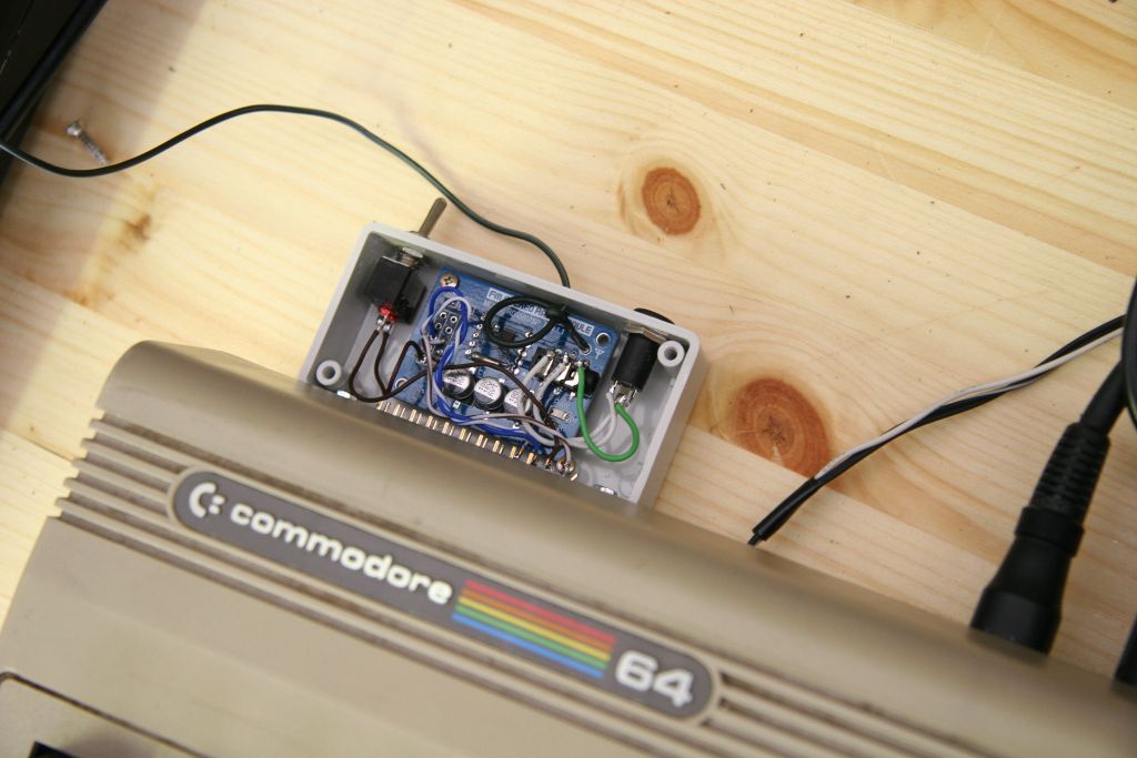

...και όπως έλεγα, ξεκίνησα να το φτιάχνω και το ολοκλήρωσα. Παρόλα αυτά μου έχουν έρθει κάνα δυο ακόμη ιδέες για να το φέρω στα μέτρα μου. Το να προσπαθήσω να συντονιστώ μέσα σε υπόγειο με αυτήν την lousy κεραία ήταν άθλος αλλά τα κατάφερα με κάτι πατέντες. Λίγο ακόμη και θα ολοκληρωθεί.
Λίγες photoz (φοράει το νεώτερο TEA5767)
Πίσω πλευρά με υποδοχή για μπαταρία. Μόνιμες καταστάσεις ;)
Όλα έτοιμα για τις πρώτες δοκιμές στην user port του C64
Έγιναν και οι απαραίτητες ρυθμίσεις και πλέον το ρολογάκι κρατάει στην μνήμη του ώρα και ημερομηνία
Όταν ολοκληρωθεί θα ανέβει σχετικό video...Stay tuned ;) ...
