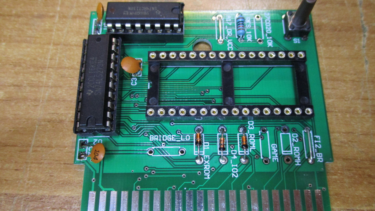

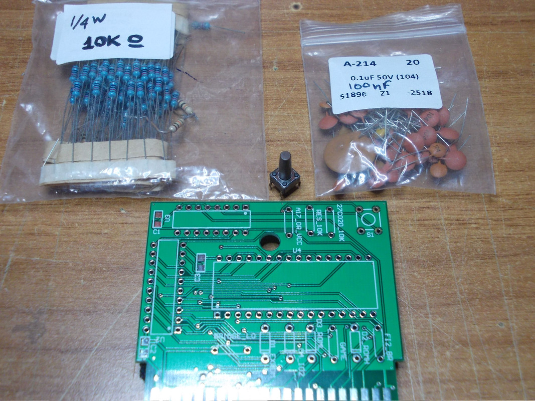

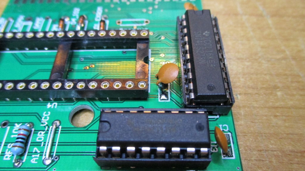

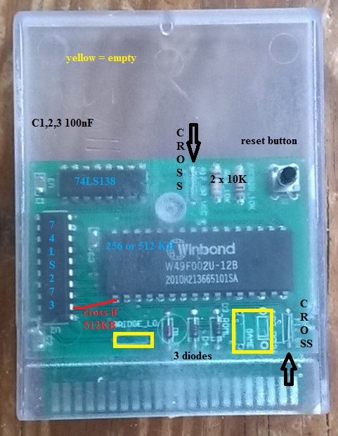

Το project περιλαμβάνει μια έτοιμη πλακέτα, σχέδια της οποίας μπορούμε να βρούμε online, πάνω στην οποία θα πρέπει να κολλήσουμε 3 chips και κάποια ακόμη παθητικά εξαρτήματα όπως αντιστάσεις, κεραμικούς πυκνωτές και διόδους.
Αναλυτικά θα χρειαστούμε τα εξής:
2x αντιστάσεις 10K (1 αν χρησιμοποιήσουμε 27C040 eprom)
3x κεραμικούς πυκνωτές (κατά προτίμηση smd) 100nF
3x κοινές διόδους 1Ν4148 ή τα παλιά τους υποκατάστατα 1Ν914
1x 74LS273
1x 74LS138
1x διακόπτη για reset (tact. switch)
1x flash/eprom 256 or 512 KB

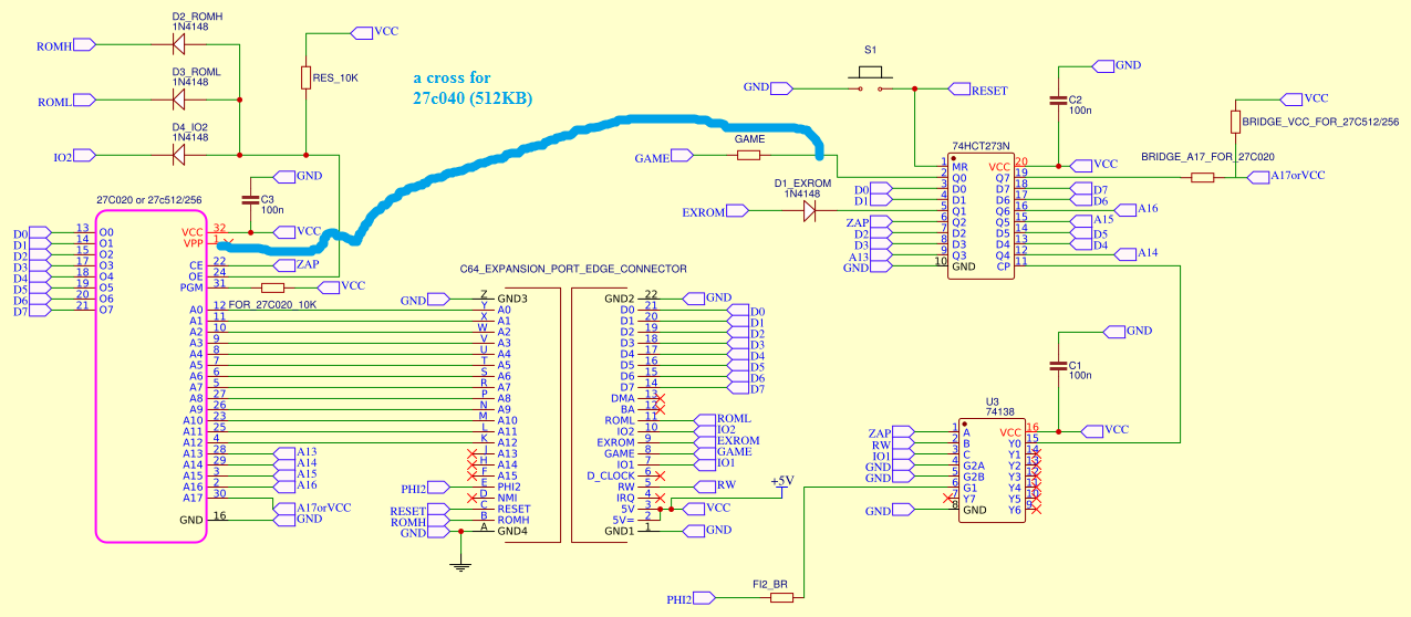

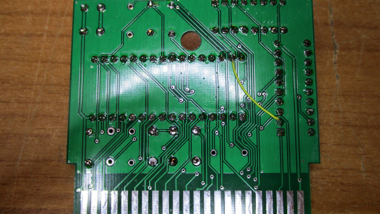

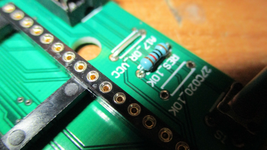

Ο σχεδιασμός της Ogryzek έγινε με βάση μια flash Winbond W49F002U memory (ή μιας κοινής 27C020 eprom) της τάξης των 256KB, αλλά κάλλιστα μπορούμε να ανέβουμε μέχρι τα 512KB κάνοντας χρήση μιας κατάλληλης 27C040.
Για την δεύτερη περίπτωση θα πρέπει να αφήσουμε κενή την αντίστοιχη θέση για την R10K αντίσταση πάνω στην πλακέτα (27C020_10K), ενώ από την πίσω επιφάνεια θα προχωρήσουμε σε ένα απλό by pass με Kynar wire ή αντίστοιχο, που θα συνδέει το pin2 του LS273 με το pin31 της 27C040 που αντιστοιχεί στην A18.
Το διάγραμμα μας θα έχει ως:
Ενώ μια φωτογραφία φαίνεται να βοηθάει πολύ την κατάσταση...

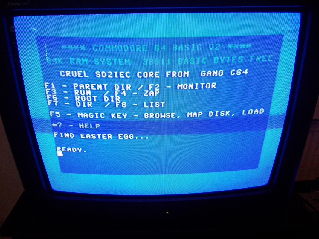

Στο εσωτερικό firmware της κάρτας δεν έχουμε απλά τις ενισχυμένες ρουτίνες SD2IEC. Μιλάμε πλέον για ένα καινούργιο περιβάλλον εντολών και εργαλείων.
Με το που βάζουμε την κάρτα και ανοίγουμε το μηχάνημα, βλέπουμε την παρακάτω οθόνη να μας καλωσορίζει, χαρίζοντας μας για ακόμη μια φορά την χαρακτηριστική ηρεμία ότι όλα πήγαν καλά...

Σε γενικές γραμμές με το Ogryzek (με το παρόν configuration) και ένα SD2IEC καρφωμένο στον C64, είσαι άρχοντας:) Όλα δουλεύουν ρολόι!
