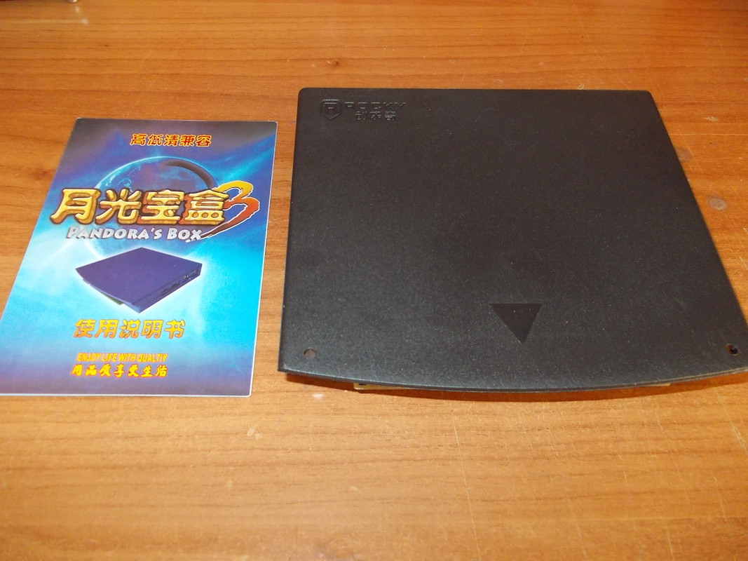

Μαζί με το manual...
Άρτιο και επεξηγηματικό. Αναφέρει με κάθε λεπτομέρεια τις επιλογές του χρήστη με μόνο πρόβλημα ότι είναι γραμμένο σε άπταιστα Κινέζικα! Αυτό βέβαια δεν είναι πρόβλημα για όσους ομιλούν την Μανδαρίνικη διάλεκτο και άρα δεν χρειάζεται να είμαι πολύ τιτίζης! :p
Όποιος έχει ψάξει το θέμα, μπορεί άνετα να καταλάβει απλά και μόνο από την εξωτερική συσκευασία, τι ακριβώς θα περιμένει να βρει στο εσωτερικό της!

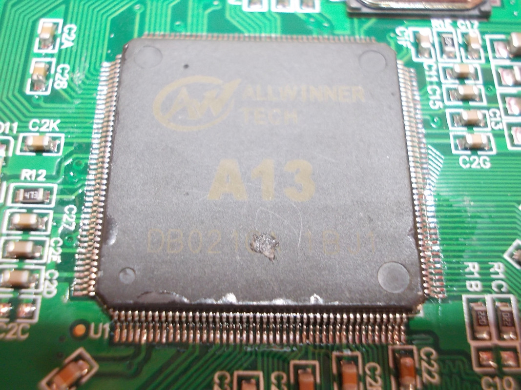

Η γνωστή μητρική των μαϊμούδων! Βασίζεται σε....
...έναν υπέροχο Allwinner Cortex A13 ...

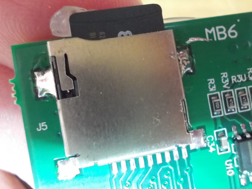

... και συνοδεύεται από μια κάρτα μεγέθους 8 Gigs χωρισμένη σε δυο partitions.
Η πρώτη κατάτμηση περιέχει τα βασικά αρχεία για boot (ορατά σε περιβάλλον Windows) ενώ η δεύτερη έχει δομηθεί σε σύστημα αρχείων Ext4 (τι άλλο; ) και μπορούμε να την επεξεργαστούμε αφού την δούμε φυσικά, με την βοήθεια ενός Linux PC ή με κάποια από τις εφαρμογές που θα βρείτε και θα κατεβάσετε από εδώ (Όλες τρέχουν σε περιβάλλον Windows).
Μέσα σε αυτή την κάρτα περιέχονται 520 παιχνίδια!

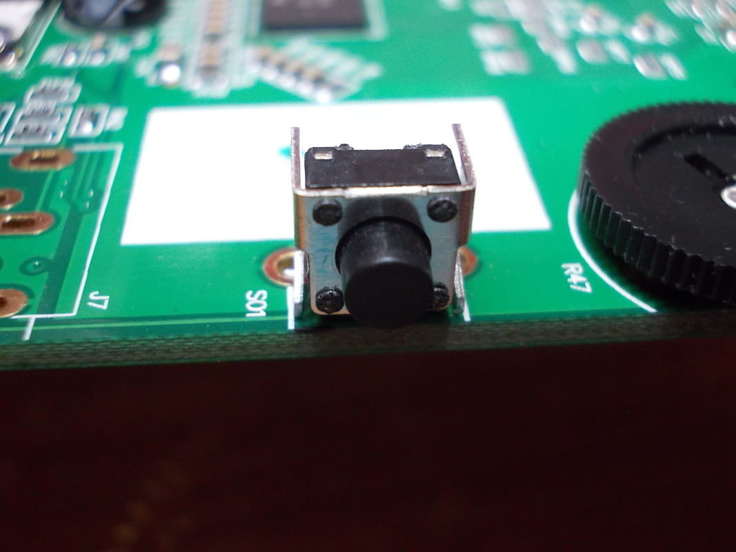

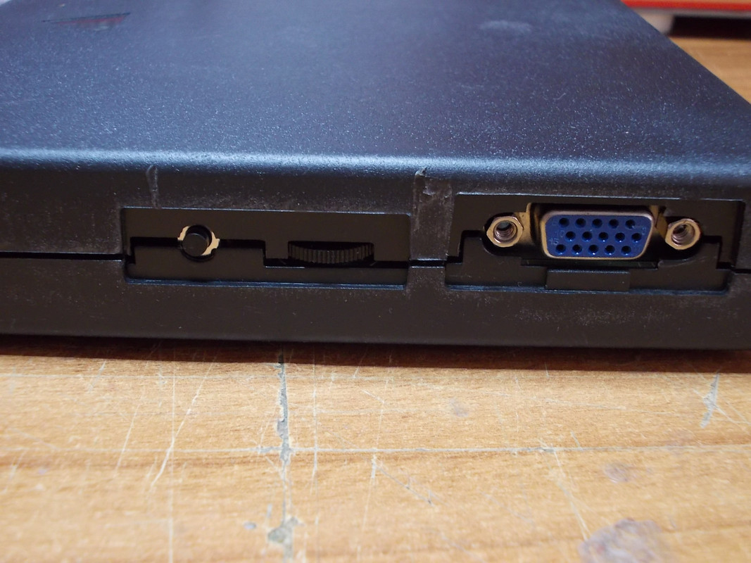

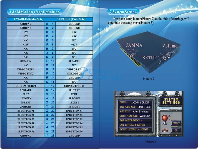

Στο πλάι, βρίσκουμε το κουμπάκι που μας οδηγεί στο μενού των ρυθμίσεων, το ρυθμιστικό έντασης και την έξοδο VGA.
Να, κάπως, έτσι! Το κουμπάκι τελεί την ίδια λειτουργία με το service switch της καλωδίωσης Jamma, οπότε σε περίπτωση που το έχετε συνδεδεμένο στην φίσα, μπορείτε να επέμβετε και από εκεί χωρίς να χρειαστεί να κάνετε τον ζογκλέρ βουτώντας στα σκοτεινά και άδυτα του cabinet σας!

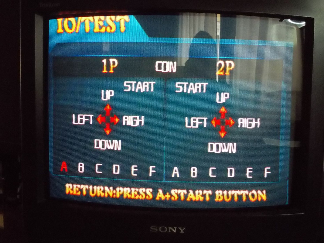

Το καλαίσθητο μενού μας επιτρέπει να ρυθμίσουμε την αναλογία νομισμάτων ανά παιχνίδι (coinage), να κρατήσουμε στατιστικά (book keeping), να ρυθμίσουμε το συνδυασμό πλήκτρων που μας οδηγούν πίσω στο μενού και άλλα τέτοια κοινά και τετριμμένα.
Επίσης μπορούμε να δοκιμάσουμε και τις συνδέσεις μας με τα χειριστήρια και τους μικρο διακόπτες για credits και start.
Όλα αυτά, θυμίζω ότι γίνονται με το πάτημα του service button της Jamma ή του πλήκτρου SETUP της πλακέτας.

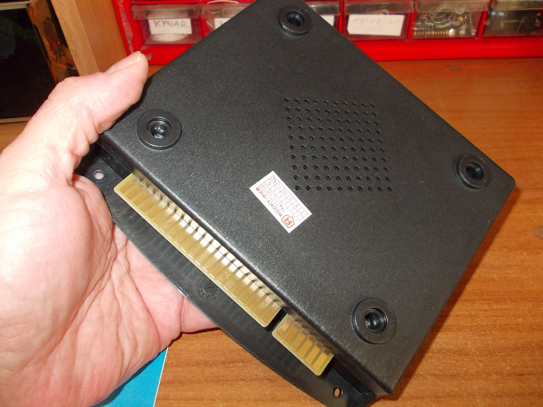

Σε αυτό το σημείο θα ήθελα ακόμη να επισημάνω ότι η σύνδεση της δεν ακολουθεί πιστά το πρότυπο JAMMA, αφού όπως θα δείτε και στην εικόνα υποστηρίζει έξι buttons, με το τελευταίο να συνδέεται στις θέσεις 27 (Player 1) και e (Player 2) της φίσας που σε κάθε άλλη περίπτωση είναι δεσμευμένες για ground.
Προσοχή λοιπόν στην κατασκευή του adapter και στην τοποθέτηση της μέσα στο δικό σας cab.
